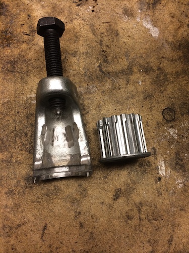

Tack för heads-up'en. Tandremmen och det lilla hjulet blev bytt i höstas så det kan inte ha kärvat fast så jävligt sen dess? Vad skall man ha för avdragare om det kärvar?
Denna känns väl som att det kunde vara något?
https://www.maskinisten.net/images/post ... b3b47e.jpg" onclick="window.open(this.href);return false;

Den avdragaren ser lit väl klumpig/gruvhuggen ut för det jobbet. Men är drevet nybytt så har det nog inte oxiderat fast.
Re: Mekhjälp Falun/Borlänge
dom som inte lyckas köpa en gammal ilo orginalavdragare brukar modifiera en sån här:
http://verktygsboden.se/avdragare/kulle ... .0.23046.1" onclick="window.open(this.href);return false;
dom slipar käftarna tunnare och ev, smalare så dom går in bakom remhjulet.
spindelledsavdragare från biltema som fått smak på dremeln
