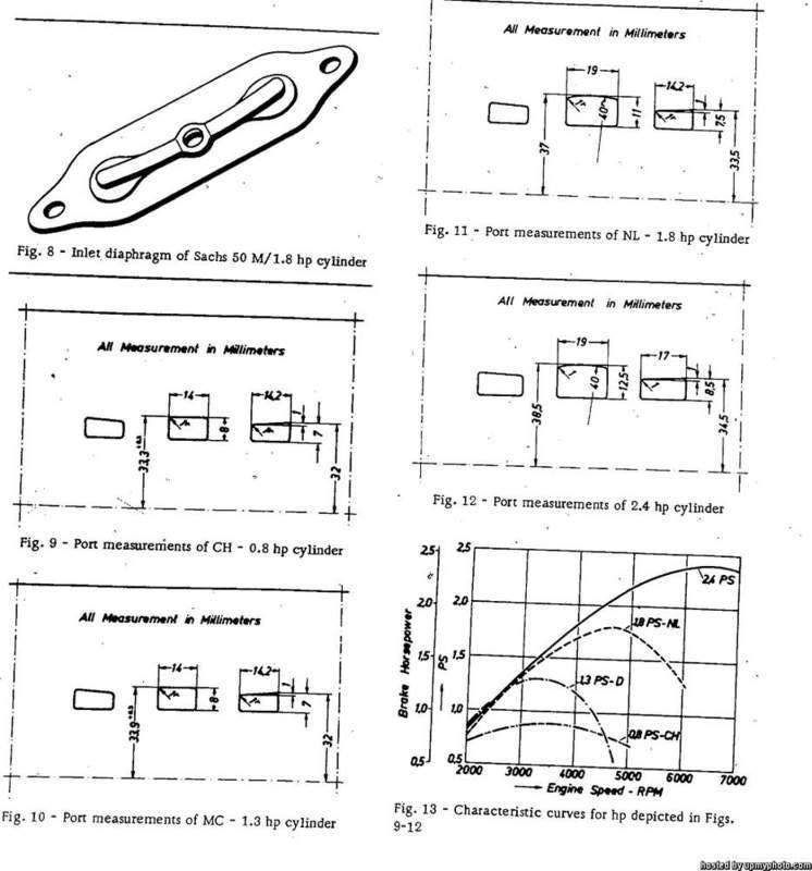

den här bilden har visserligen visats förr på forumet.
hur/om 2,6an skiljer mot 2,4an vet jag inte.
vid köp från ebay eller liknande så observera att det finns även 2.6hk kolvstyrda cylindrar.

Är de där portmåtten enbart för membrancylindrar?
Finns det i så fall en likadan bild för kolvstyrda cylindrar?
Inlägg: 7310
Re: Membrancylinder Sachs
dom där portmåtten ska vara för membrancylindrar.
om det finns kvar för andra cylindrar till sachs vet jag inte.
men någon form av ritning måste det ha funnits en gång i tiden.
den här var det någon annan som lade in på forumet för länge sedan, och jag sparade den.

Enligt skissen ska jag ha en 2,4 hk cylinder som är nyborrad och därefter aldrig körd.
Till salu? Kanske. :D
