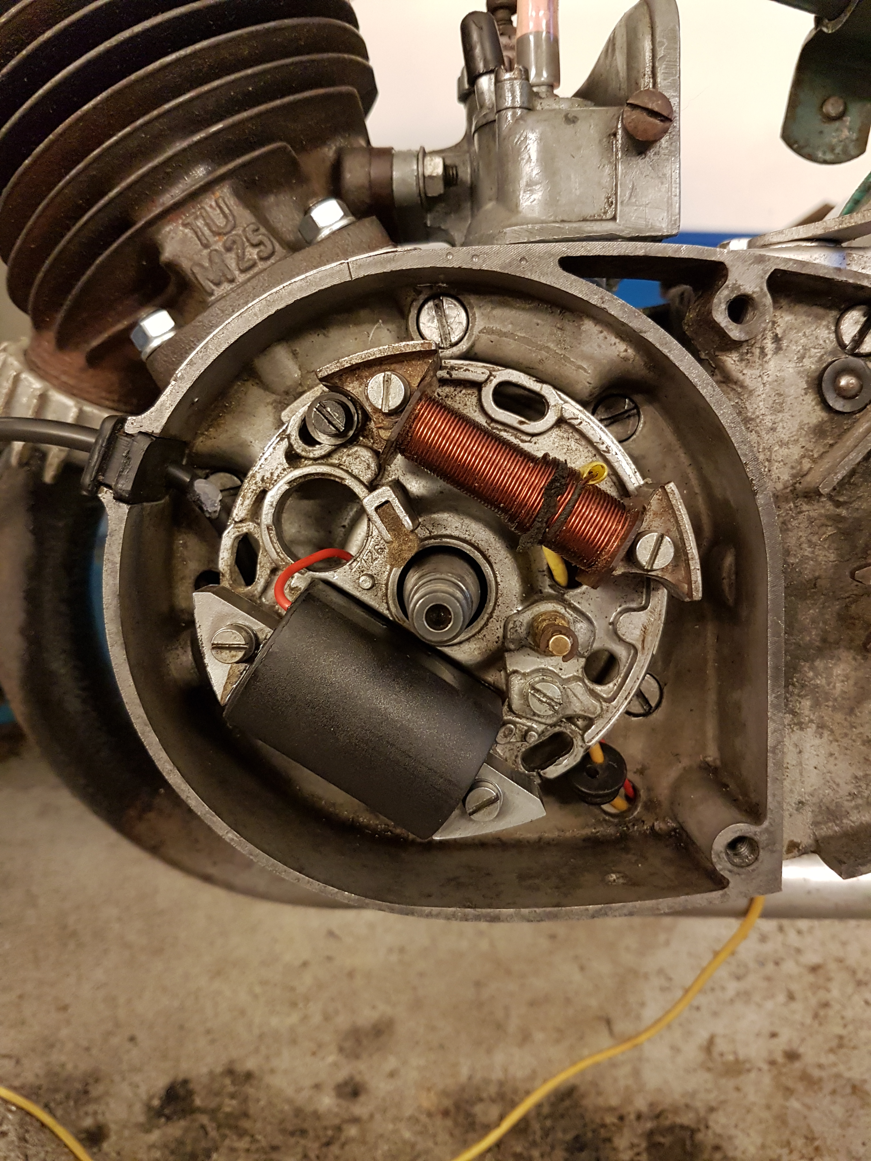

Jag har monterat brytarlöst på min sachs 2 vxl hand.
Ett sånt här:
http://www.mopedspeed.dk/produkter/tend ... -model.htm" onclick="window.open(this.href);return false;
För att ställa tändningen rätt så har jag fått vrida plattan så att jag bara får i en fästskruv.
Någon som har några tips på att fästa tändplattan?

Sätt tändplattan där du vill ha den och sen sätter du dit svänghjulet utan kryskilen. :)

Ahaa, det har jag inte ens tänkt på!
Ska prova imorn! Tackar!

Chompa skrev:Ahaa, det har jag inte ens tänkt på!
Slipa samman konorna med slippasta för ventiler så minskar risken för att svänghjulet ska glida ur läge.
Re: Tändplatta Sachs
kör du med aluminiumsvänghjulet till den där?
testa i så fall med ett stålsvänghjul, om det blir skillnad.
jag har ett par liknande, eller antagligen likadana spolar som det inte blivit av att testa än.
så jag är nyfiken på hur dom funkar.

Det är stålsvänghjul jag har kört med.
Det i aluminium hade för litet centrumhål...
Ska ut i garaget och testa lite i eftermiddag.

erlan skrev:kör du med aluminiumsvänghjulet till den där?
det jag är nyfiken på är om det blir fast tändning, eller om gnistan flyttar sig på högre varv.
och om den ger en gnista varje halvt varv, vilket jag tror.

Mycket riktigt så flyttar sig gnistan med varvtalet...
Ska man ställa tändningen med ett visst varvtal eller på tomgång?
Och det är som du säger gnista varje halvt varv...
Mvh: Thomas

jag skulle ställa önskat tändläge på toppvarv.
jag hoppas den tänder senare på högre varv?

Det stämmer att den tänder senare ju mer man varvar...
Jag återkommer i ärendet för jag har fått ett annat problem nu...
Det rasslar konstigt från motorn och jag måste klyva den igen...
