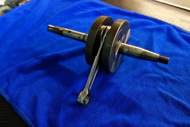

Jag gör iordning en original Zundappvev till 5 vx med en Top Racing vevstake. Presspassningen original är 3 hundradelar och blir 4 hundradelar med den nya vevstaken. Den nya vevstaken är lite kraftigare och bättre bearbetad. Själv har jag dock aldrig haft problem med Ritovevar.

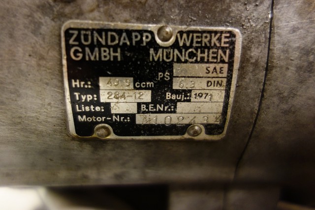

Det finns ju tre olika sorters vevpartier till Zündapp 5-växlad visade en jag känner mej, en för 2,9hkr, en för 5,3 hkr och en för 6,25 hkr, detta hade jag ingen aning om faktiskt, skälbyligans vevparti tex är en kopia av ett 2,9 hkr vevparti.
Re: Vem blir först ut att testa nya Ritoveven till EKF ?
Då är det kanske en Top of the Line vev jag har eftersom den har setat i en 6,3 hp maskin som jag renoverade och har kvar. :)
Här är veven ihopsatt med en ny Top Racing vevstake.
