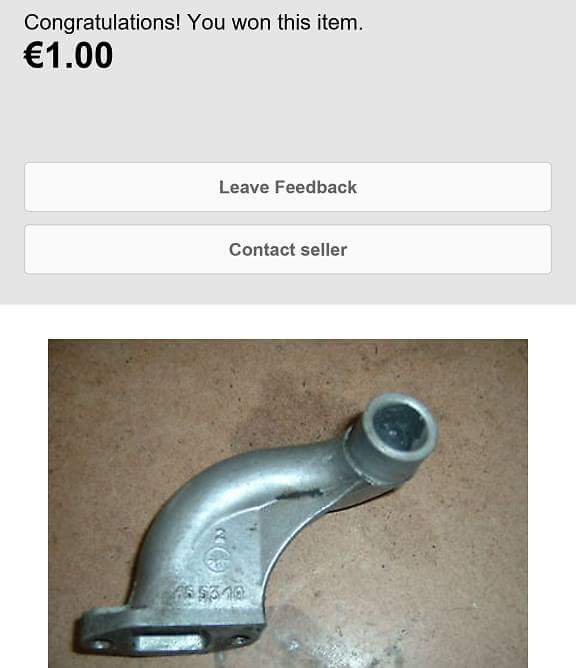

Har ett 15.53.10 på kroken, får se om jag får det skickat till mig för en billig peng( så kan jag lägga på 10-15:- innan jag säljer det till Säcken.. :lol: )
15.53.10 satt tydligen på några 3,6 å 4,2hk fattade jag det som.

Salta på rejält du.. Ett bra insug kommer sällan upp i sitt rätta värde...
Re: Kreidler förgasare.
Får se hur mycket jag kan med å salta på...
:) / Patrik

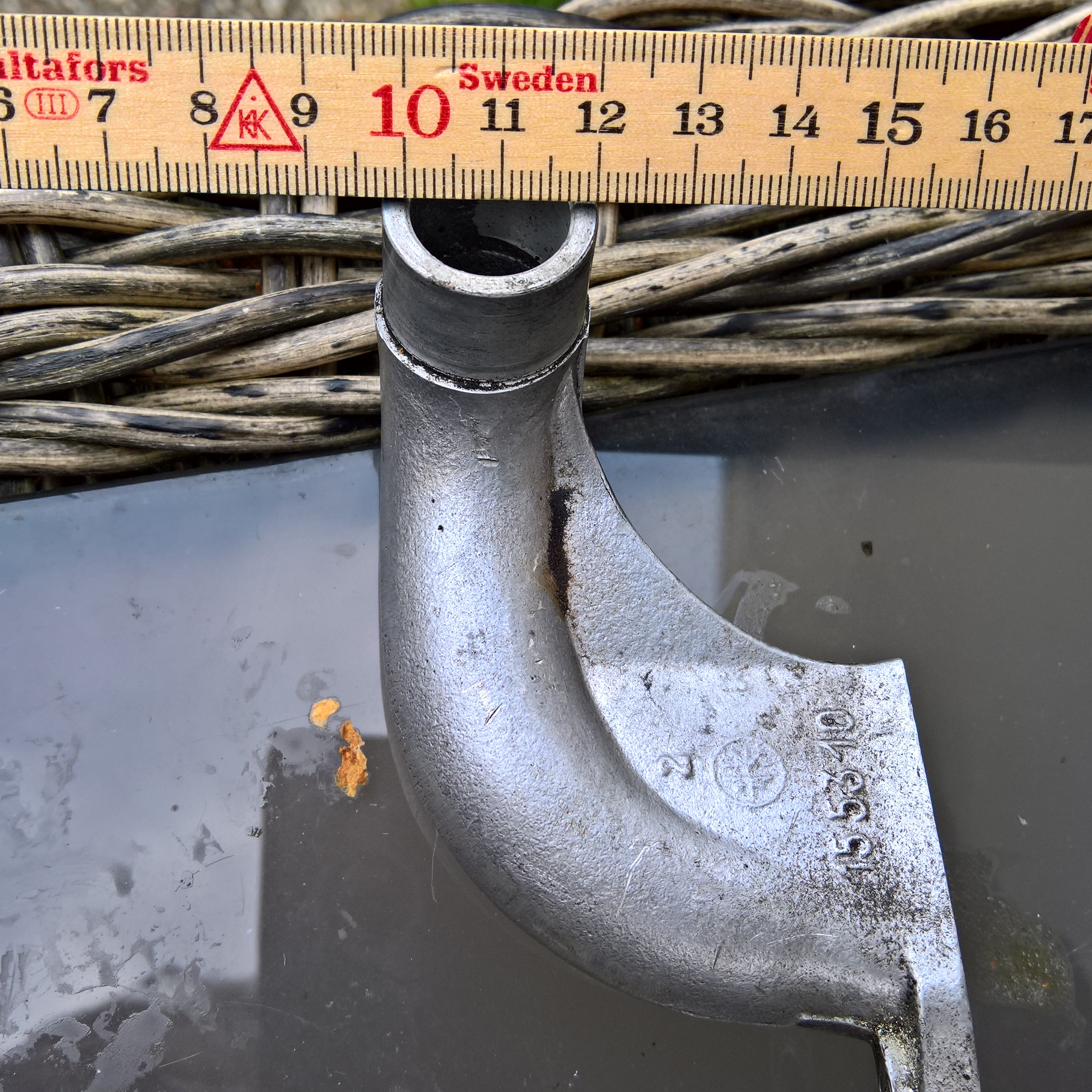

15.13.10 bör funka, 15.13.33 definitivt. 15.13.10 är ett för den holländska marknaden men antagligen 17mm innerdia på förgasarsidan.
Itom skrev:15.13.10 bör funka, 15.13.33 definitivt. 15.13.10 är ett för den holländska marknaden men antagligen 17mm innerdia på förgasarsidan.
Ok, nu var det prislappen som fick bestämma. :)
Har några passande förgasare fast mest 14 å 15mm.
/ Patrik
