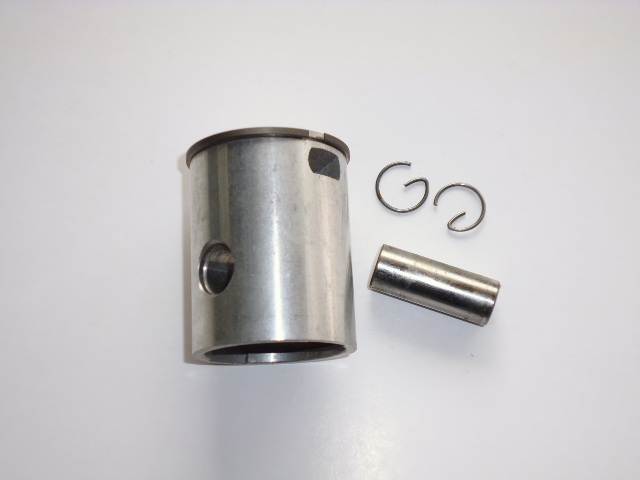

kolven skall se ut så här!
- Bilagor
- 13443.jpg (258.29 KiB) Visad 2198 gånger
