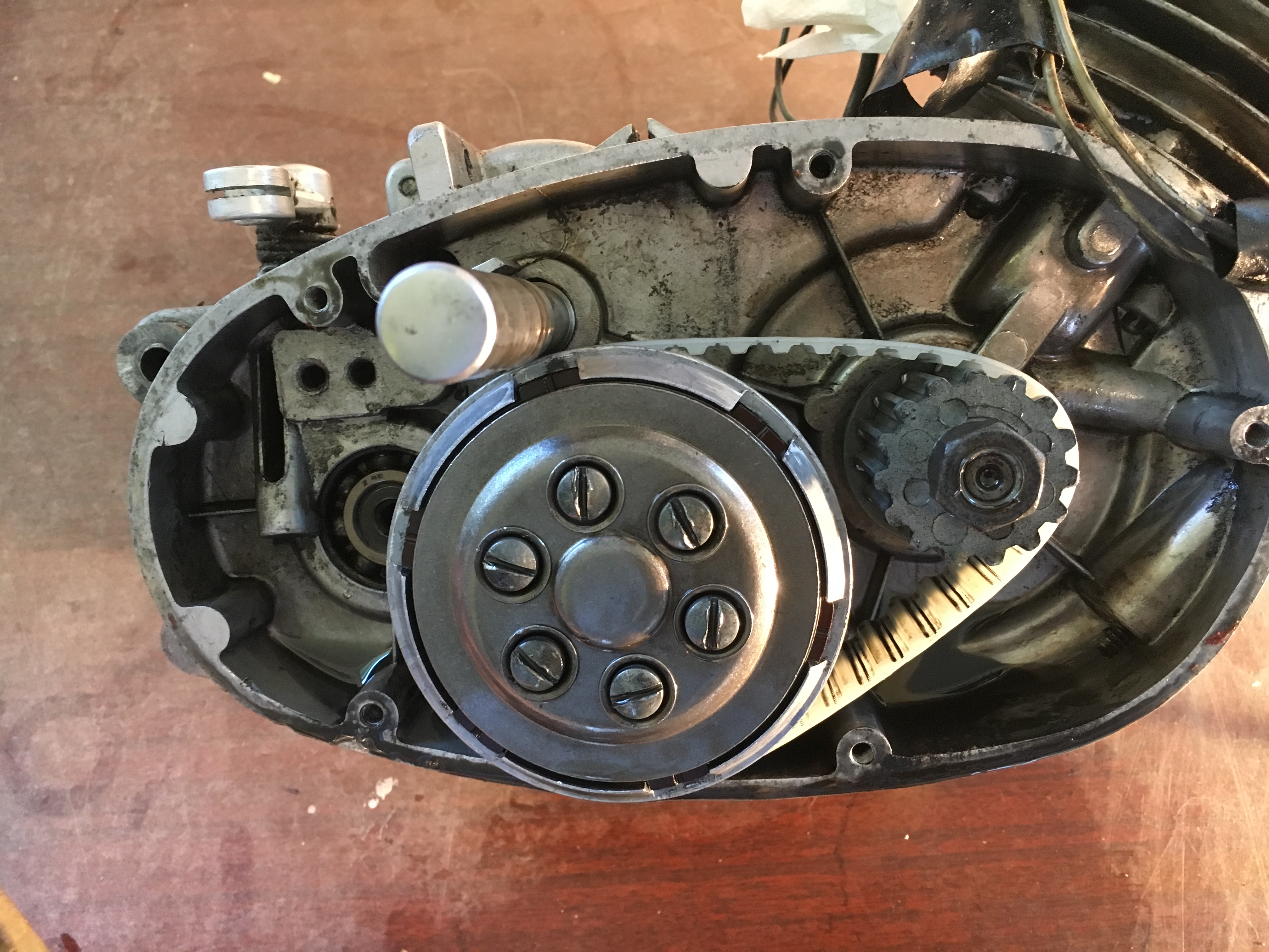

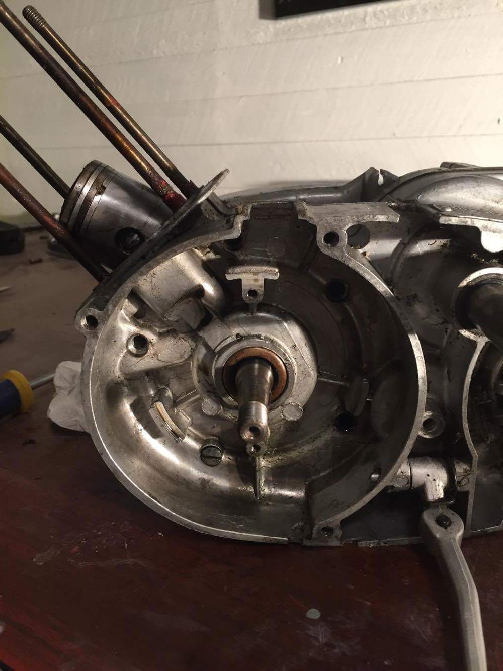

Har problem vid delning av motorn(ILO 1958)
Kommer hit men får inte riktigt isär blocken...måste jag ta bort mer???
Har tagit bort svänghjul och tändning, alla skruvar i blocket, samt kedjenavet??
Monark Monarped 1958

Ska du byta ramlager och packboxar så måste koppling och remhjulet bort på högersidan.
Lagren sitter pressade i blockhalvorna så du behöver avdragare för att kunna dela på blocket.
Re: Monark Monarped 1958
Minst en skruv sitter ju kvar på din bild i alla fall
Du har ju presspassning så det skall gå att dra isär, men ibland sitter det hårt
några lätta slag med gummiklubban kan hjälpa, eller värme
Du kan dela blocket utan att ta bort koppling och lilla tandhjulet, men det är ju enklast att ta bort det först
men det beror ju varför du skall klyva den
Hallå
Ska försöka få till pedalarmen(trampmoppe)
Som bara snurrar runt, får inget fäste.....
Hursomhelst så tog en gummiklubba och en
smörkniv, funkade perfekt !!!
Tack för idéer
Tack för idéer
