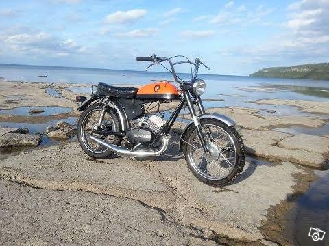

Kul moppe . https://www.blocket.se/kristianstad/Hor ... ?ca=19&w=3" onclick="window.open(this.href);return false;

PUCH-60 skrev:Kul moppe . https://www.blocket.se/kristianstad/Hor ... ?ca=19&w=3" onclick="window.open(this.href);return false;
Inte dum alls, den skulle jag kunna tänka mig

JanneL skrev:och den "startar pang" slider_score.gif
Kändes lite läskigt att starta den :lol:

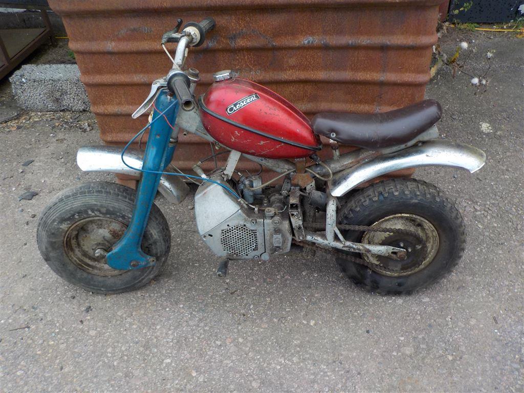

Minibike med back! :roll:
http://www.tradera.com/item/100701/2660 ... p-husqarna" onclick="window.open(this.href);return false;
