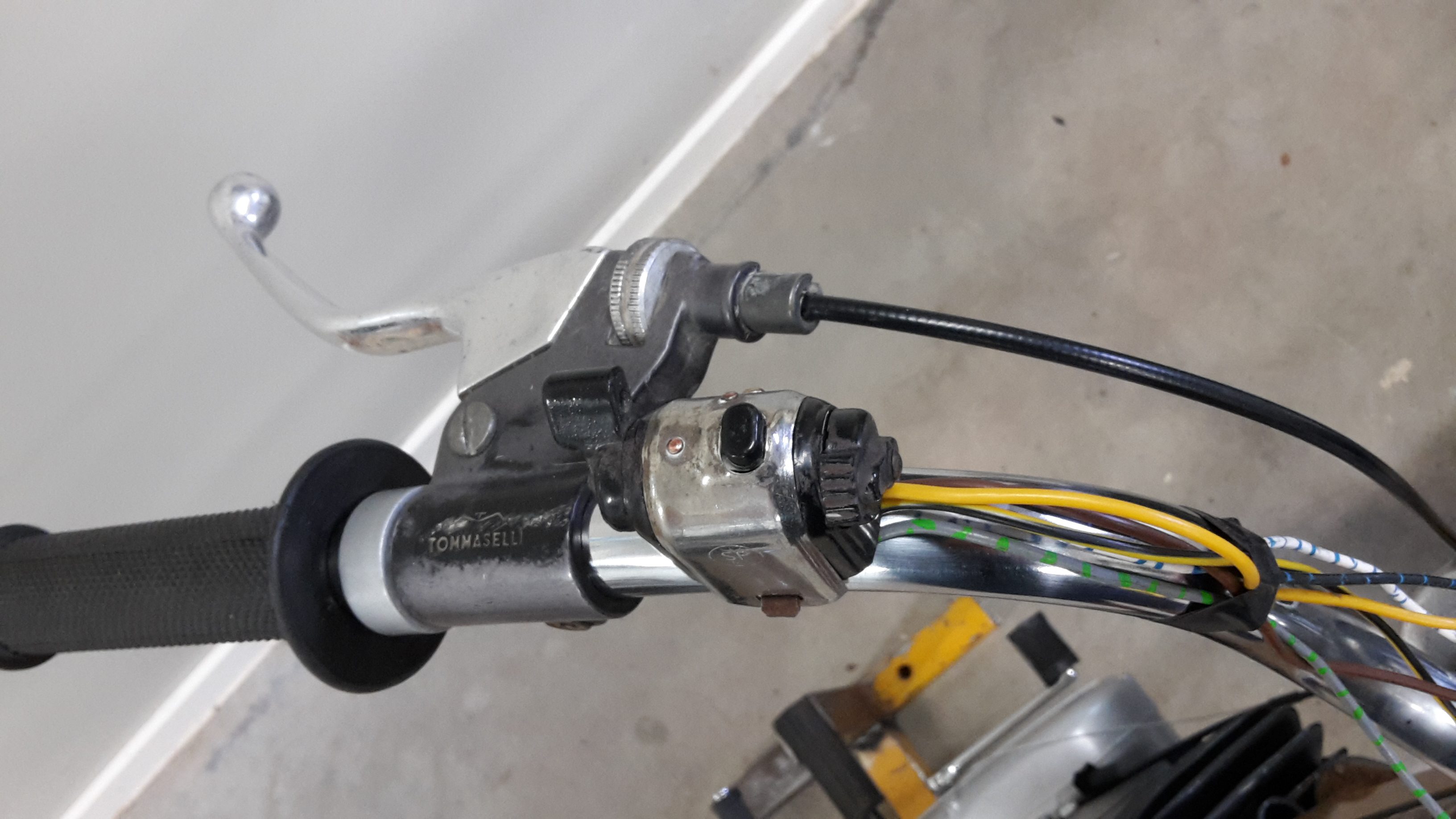

Eldragningen har börjat men hur funkar dessa omkopplare? Någon som vet var de olika trådarna ska sitta?
Hur ska denna pryl monteras? Har försökt titta på bilder men förstår inte hur den ska monteras i framhjulet - tycker inte att den passar riktigt -Är den fel?

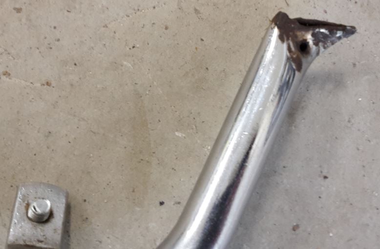

Första riktiga blåsningen!
Köpte några grejer till min GC på en annons bland annat bågar med original fotplattor.
Frågade speciellt om fotplattorna var original och de var de!
När jag fick grejerna bestod fotplattorna av plåtplattor med limmad gummimatta.
EN båge var bra men på den andra saknades det ena fästörat.
Kontaktade säljaren som inte visste något om att bågen var trasig och original fotplattor finns inte då de var i plast och gick sönder.
Dock ingen kommentar om varför han sagt att plattorna var original - om det nu inte finns!
Att bågen var sönder var mitt fel som inte sett det på bilden som för övrigt inte visar det.
Att han hållit i bågen ett par gånger utan att se det blev det inte något svar på.
Vad gör man med dessa oseriösa säljare?
Som köpare sätter man blint in pengar på ett konto och sedan väntar man på de avtalade grejerna.
Om säljaren inte vill göra rätt för sig - vad kan man göra'?
Går det att göra något med bågen?
Eller har någon en båge över?

Ingen som har ett förslag på hur man kan laga en båge som denna?
Om det är svårt att laga den är ingen som har en vänster båge till salu?
Någon som vet var man kan köpa plattorna till fotbågarna?

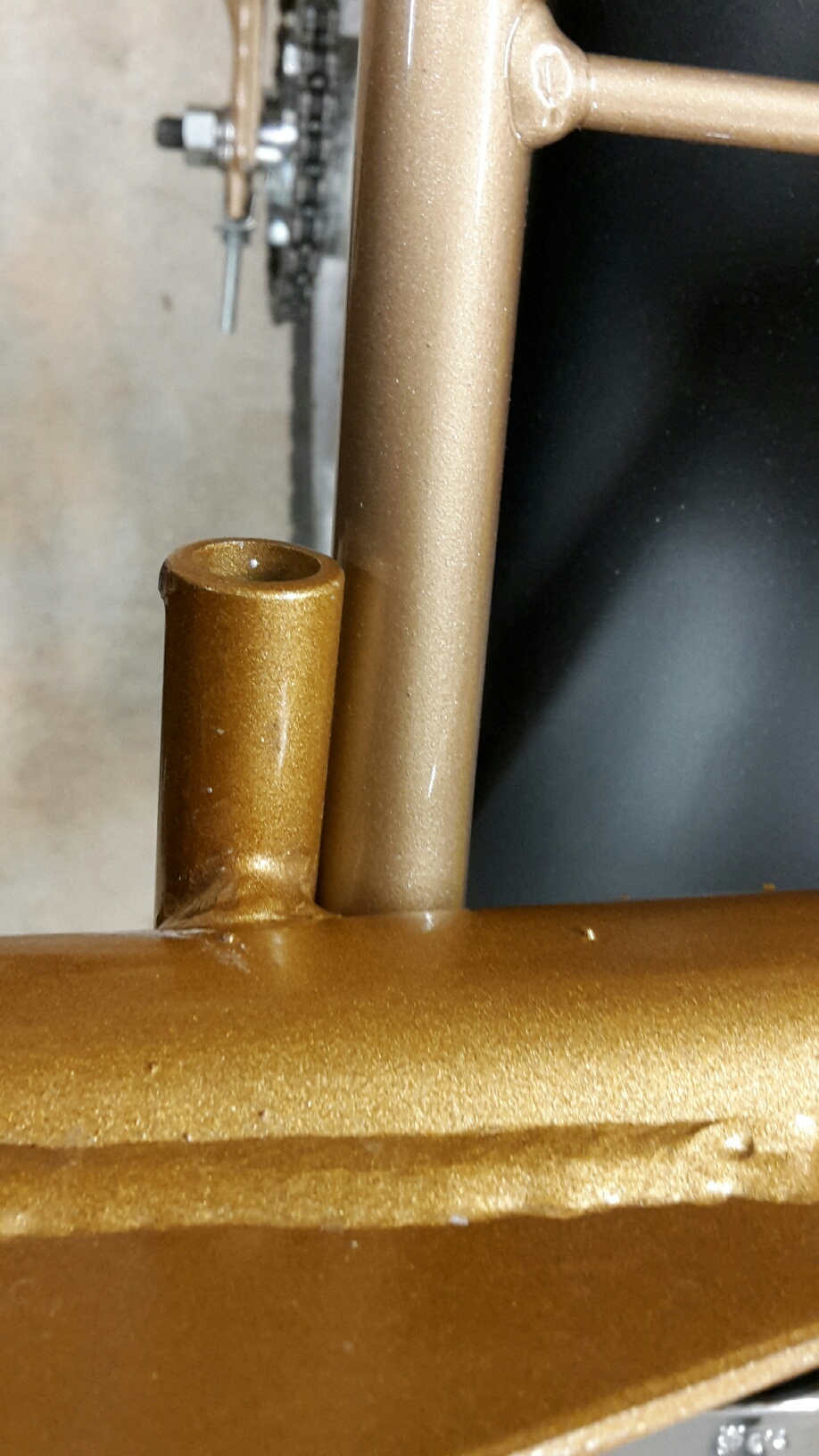

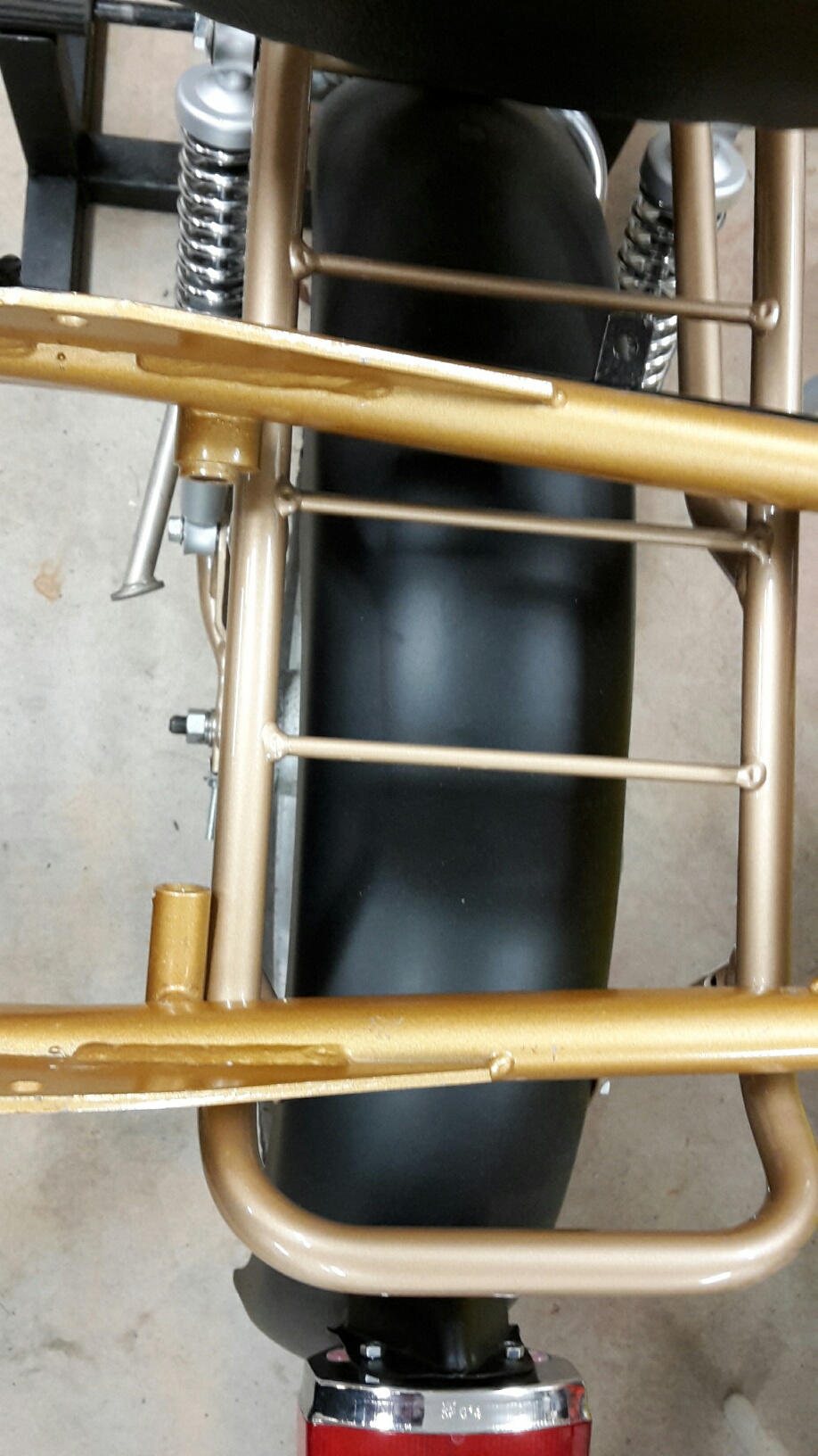

Ett nytt paket har hämtats och denna gång blev det en ny sving och ett stöd.
Svingen är förmodligen ny och stödet lite begagnat.
Kul att se färgskillnaden mellan "original" färgen på svingen och den originalfärg som jag har.
Vet någon vad som är rätt eller fanns det olika färger?
Min originalfärg är mer lik ramens ursprungsfärg men den ny inköpta svingen är förmodligen ett riktigt original.

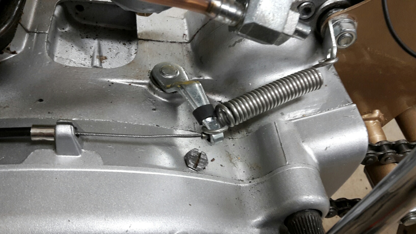

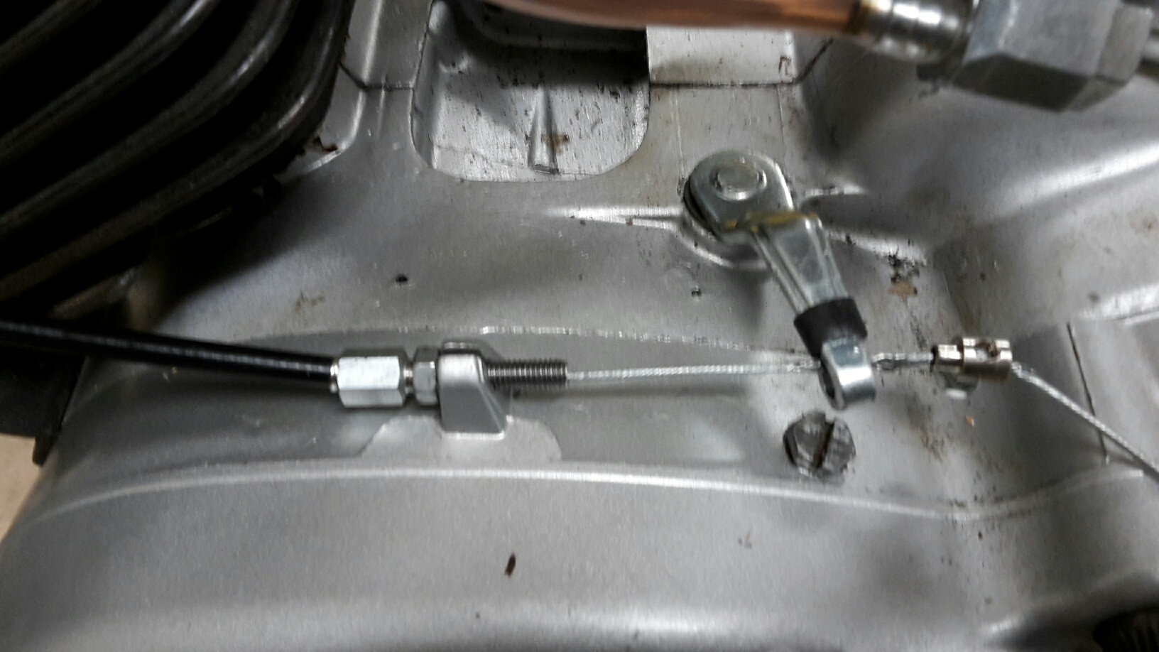

Har äntligen fått den justerade motorn på plats och längtar väldigt mycket efter att få ta en provtur men kopplingen strular.
Har bytt lameller, kopplingslager och kopplingsarmen.
När jag ställer in spelet på armen till 8-10 mm så slirar kicken -tar ibland men efter lite kickande så slirar den.
Dessutom går armen inte tillbaka utan stannar i åtdraget läge när jag släpper handtaget.
Suck! När kicken tar bra går det inte att koppla ur och om kopplingen funkar slirar kicken.....
Vad gör man åt detta?
Någon som har tips?
Inlägg: 4841
Re: En Champ blir till -Var tanken iallafall!
Inlägg av HSE » 03 dec 2016, 22:02
Det gamla knepet att fixa till en fjäder som drar tillbaka kopplingsarmen brukar fungera :wink: Men lite surt kanske att behöva ta till det på en nygenomgången motor :?
Danne
Inlägg: 96
Blev medlem: 31 aug 2015, 08:00
Inlägg av Danne » 05 dec 2016, 07:25
Nu har jag läst alla trådar som finns om detta med slirande koppling och justering av koppling men jag har fortfarande inte lyckats med en bra justering.
Monterade en fjäder igår för att dra tillbaka kopplingsarmen - känns som en stor förlust då motorn är helrenoverad!!
Men just kopplingen är ju en rätt så vital del i växlandet så vad gör man.
Gjorde så att jag först ställde in ett glapp på ca 10 mm i kopplingsarmen. Sedan hängdes vajern dit och justering i handtaget.
Resultatet blev att kopplingen blev enligt mig perfekt => Lätt att växla.
Men då tar inte kicken.......
Skruvade under S-kåpan och vips så blev det drag på kicken -Motorn startade direkt!! Vad hände egentligen?
En provtur i snön alla växlarna går i men lite förmycket kraft i foten behövs tycker jag -det känns som att det finns ett motstånd i växlingen.
Men det kändes bra att bara behöva en finjustera så skulle kopplingen vara biff.
Men när jag testade att kicka någon timme senare var sliret tillbaka utan att jag rört någon sen sist.
Vad gör man?
Inlägg: 4841
Inlägg av HSE » 05 dec 2016, 10:25
Detta problem väcker ett svagt minne hos mig, det har hänt förr :? Men tyvärr mins jag inte botemedlet, finns dock gott om experter här så du får säkert svaret från någon av dem. Dock är jag rädd att du får öppna motorn igen...
Användarvisningsbild
Inlägg: 3354
Inlägg av billykid » 05 dec 2016, 10:54
Ett tipps angånende slirande kick, OBS det är så jag gör för kolla..... :)
Har man för mycket olja i motorn så kommer det olja på lamellerna då slirar kicken.
Testa springa ingång motorn om kicken ej orkar starta motorn. Kör lite så slungas olja ur
kopplingen/lamellerna.
Om kicken tar bättre då efter turen, då har du troligen för mycket olja i motorn, hur dumt det
än låter så är koppling av torr lamells typ.. :!:

Danne skrev:Första riktiga blåsningen!
Fram med tigen och fixa dit örat igen. Skicka sen iväg den för omkromning så är ju saken klar. :D
