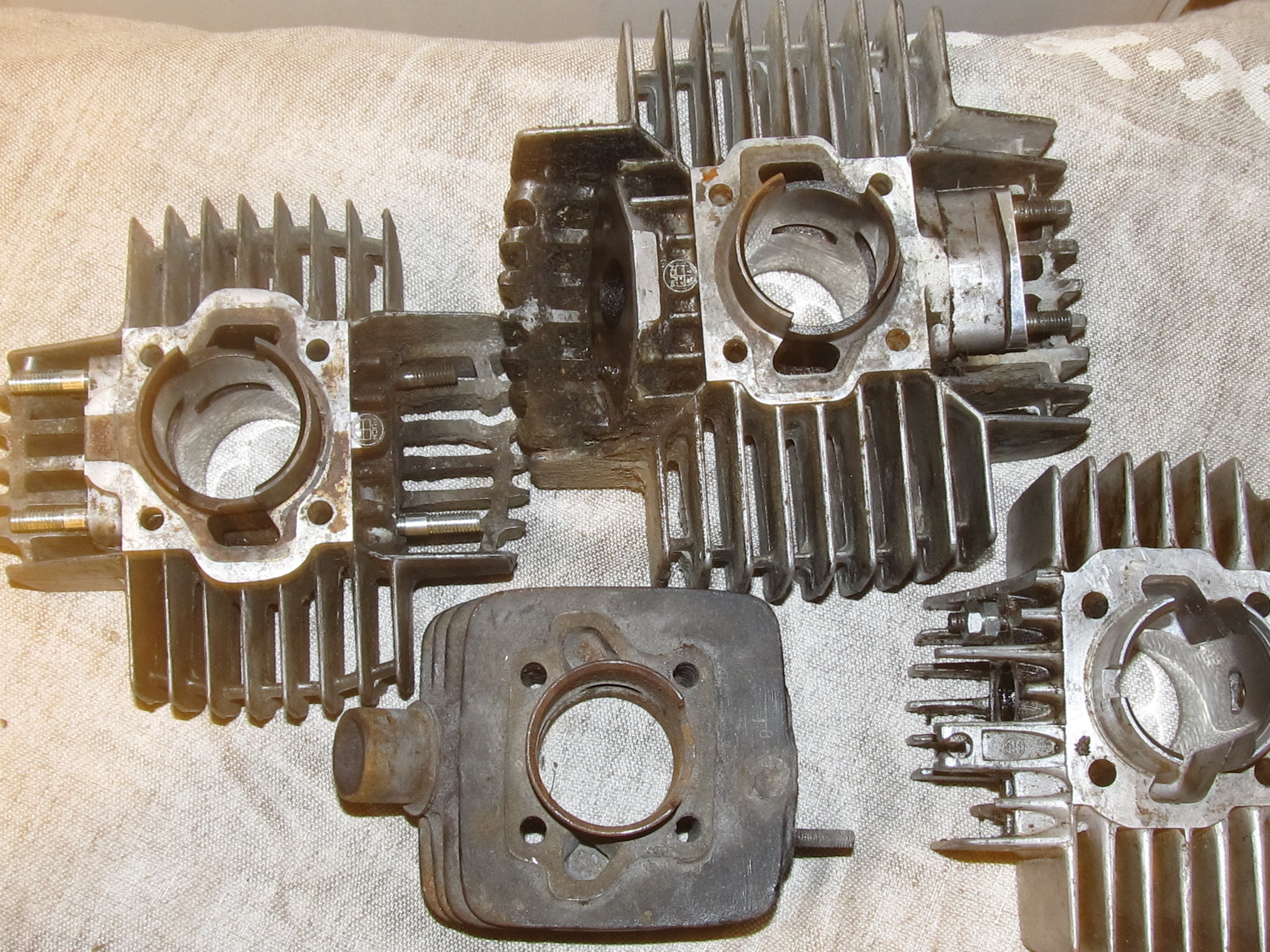

Sorgligt nog har denna knattecross cylle mindre kanaler än original, en Korado hade varit bättre men då måste blocket svetsas hate-wall.gif
Det bästa är att den har gjutjärns kärna & går att borra till 39 mm
Är det inte ena i änden så är det i den andra sa käringa som blödde näsblod

Men det finns väl "65cc" cylinder som går i puchblocken utan bearbetning? :)
Re: Bygga Hva Flinta och Zen
Baronen skrev:Men det finns väl "65cc" cylinder som går i puchblocken utan bearbetning? :)
Jovisst på Puch inte på Hva blocket.

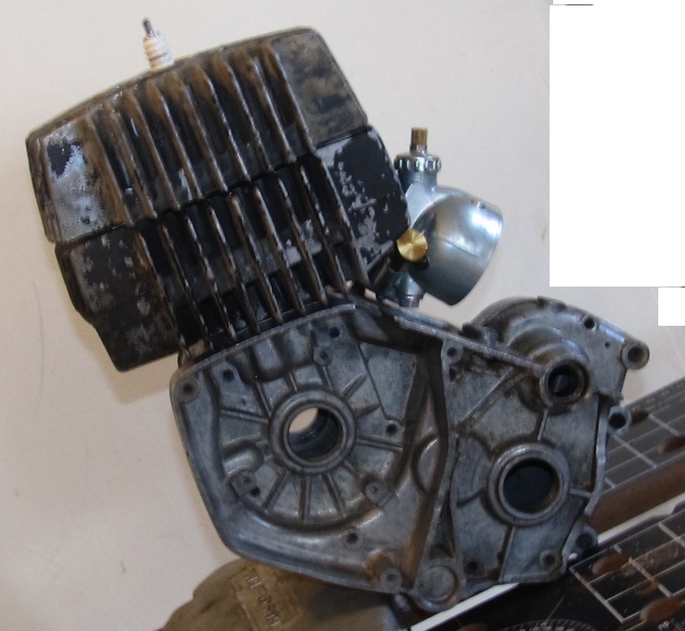

Cylindern på tidigare bild är en tidig small port high torq 50 cc med 17 mm insug.
En steg 2 original ger mer effekt än denna
Lite att jämföra, man ser port problemet
Ser nu att portarna i blocket är större än de i cylindern
Nörd fakta E 50 cyllar

Hur mycket kan man fräsa ur blocket då? :)
Max 3 mm, 50 cc Huuch är inte mödan värd. De spegelvända kanalerna ställer till det hate-wall.gif
Dock är 75 cc reed Huuch tänkvärt med svetsning i blocket och höjning av cylinderfoten och vev för 12 mm kolvbult :roll:

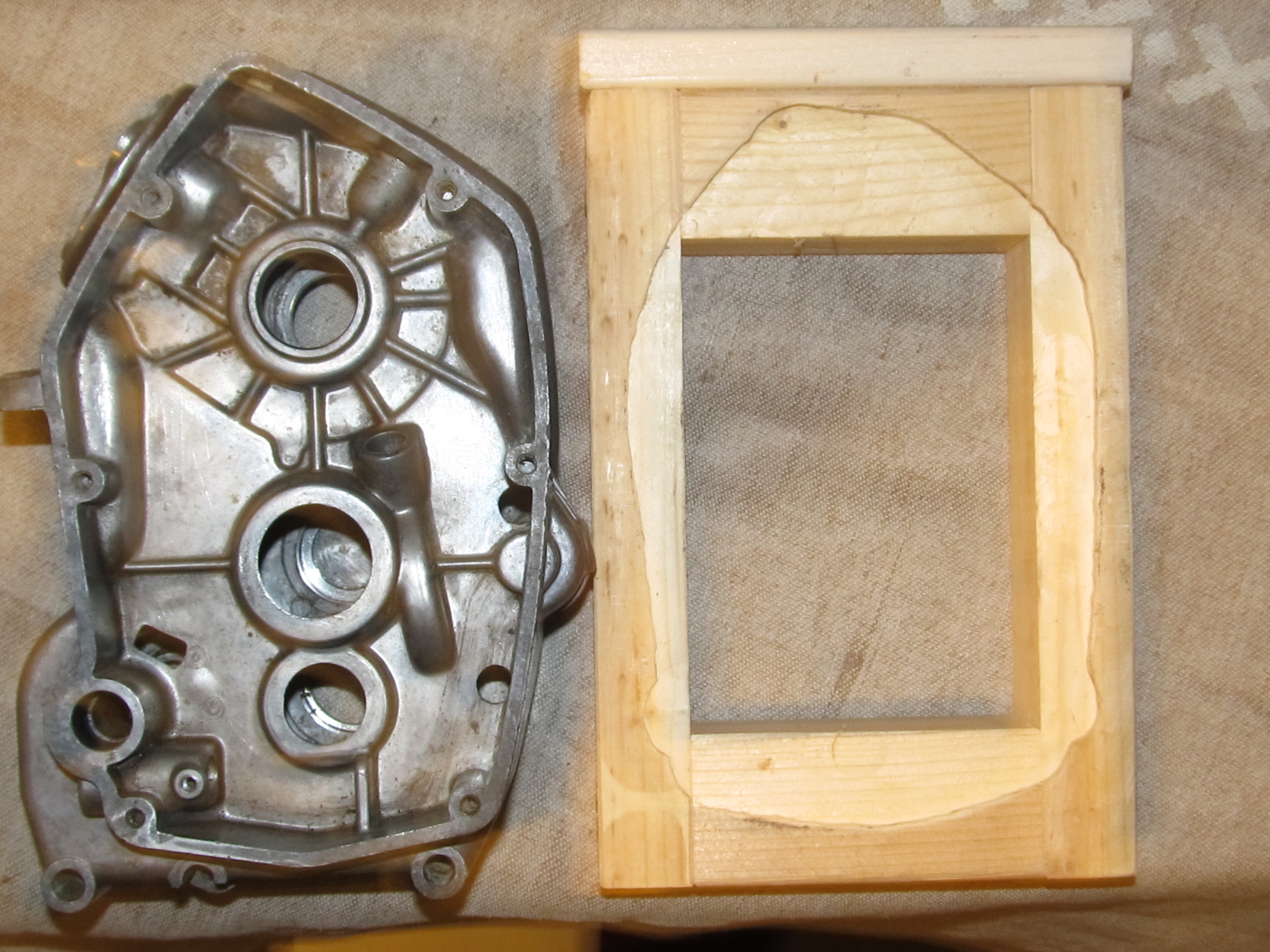

mistick_yes.gif Sen till något roligare, monteringsramen anlände idag mistick_yes.gif
Ska finputsas och urtaget för kickaxeln filas upp

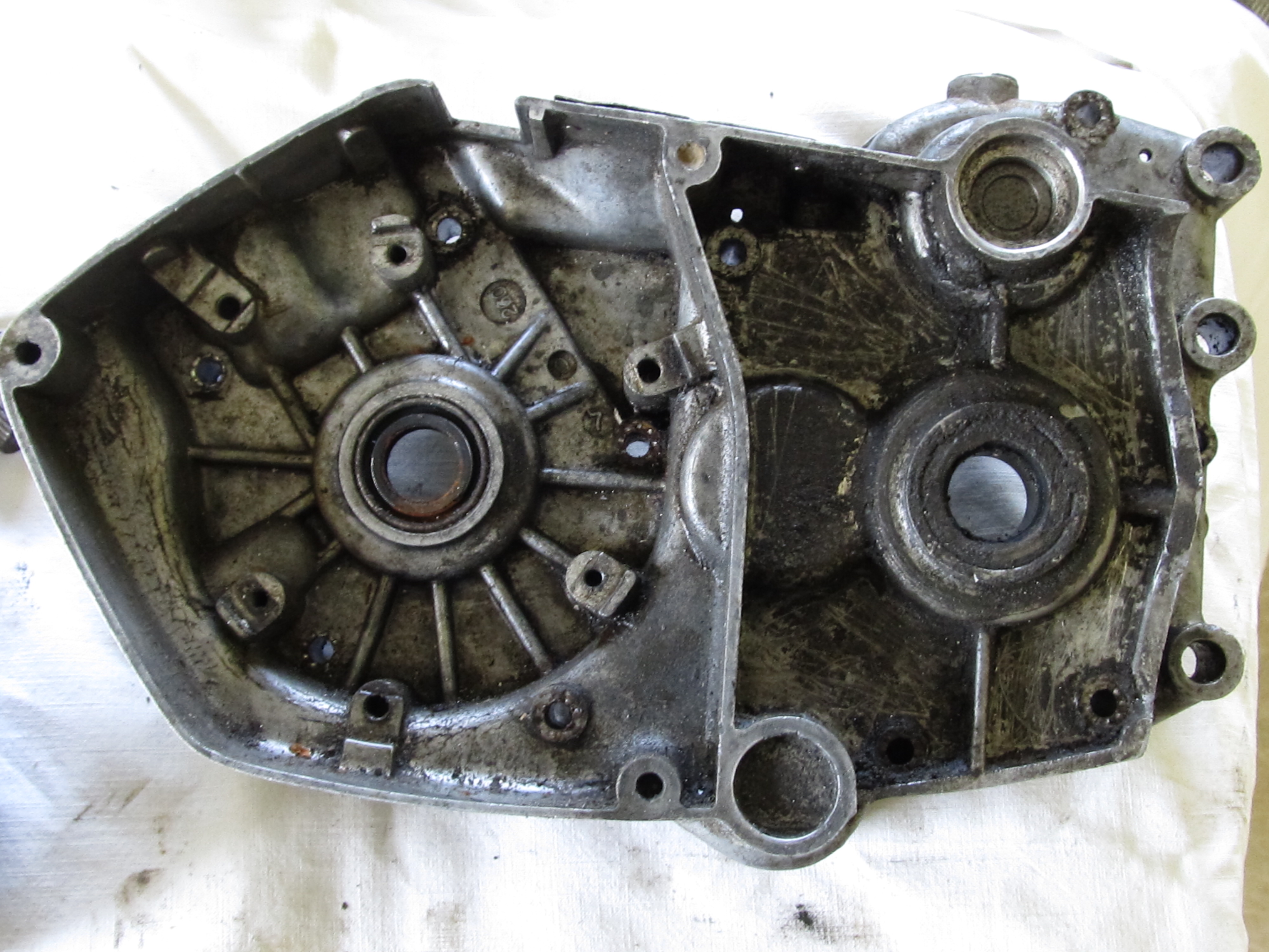

Dissektion cp-låde motor samt analys av backfunktion evildevil

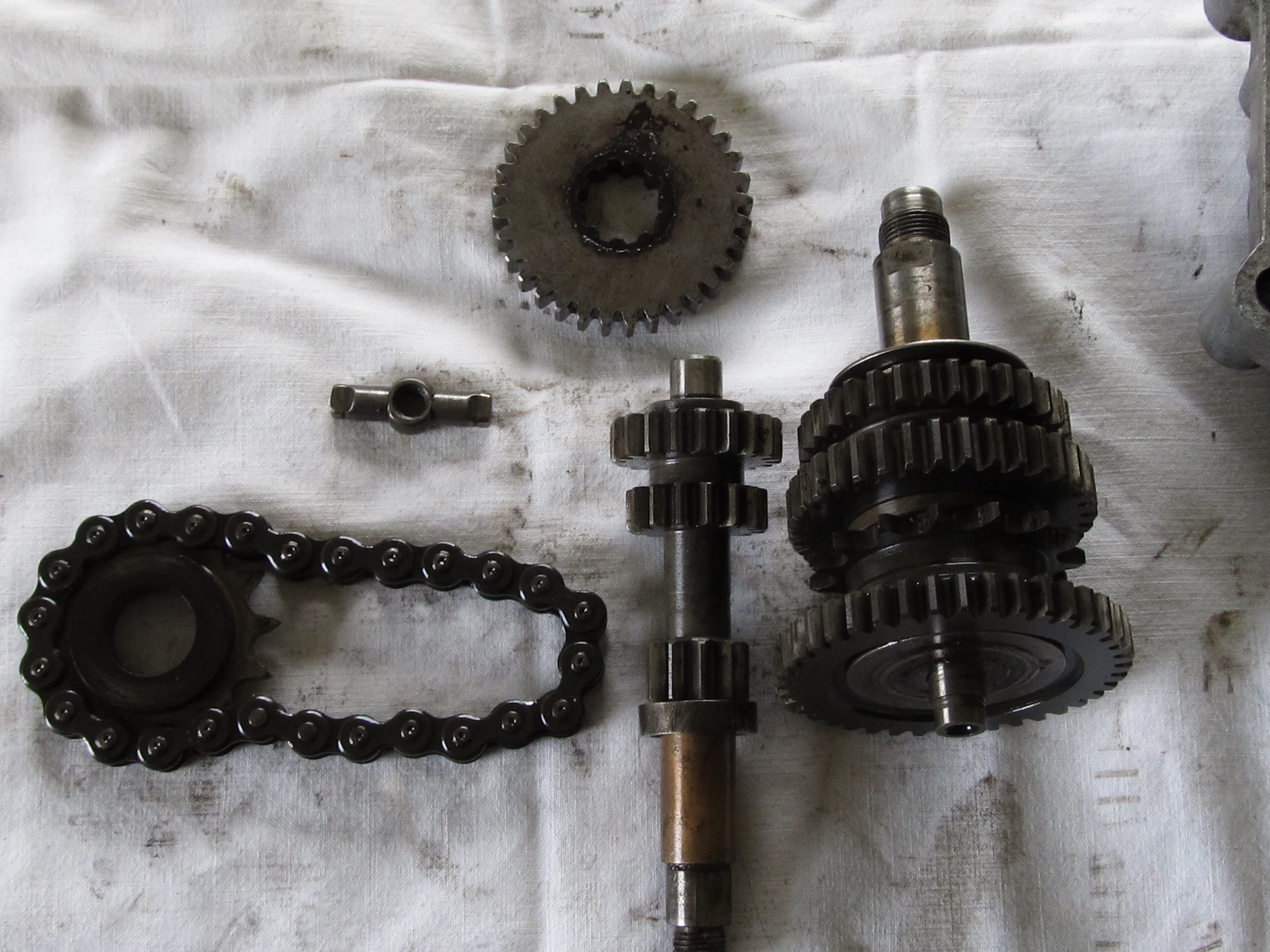

Inkråmet är i princip lika som alla tramp/trepet. skillnaden är det lilla drevet högst upp & det i kedjan

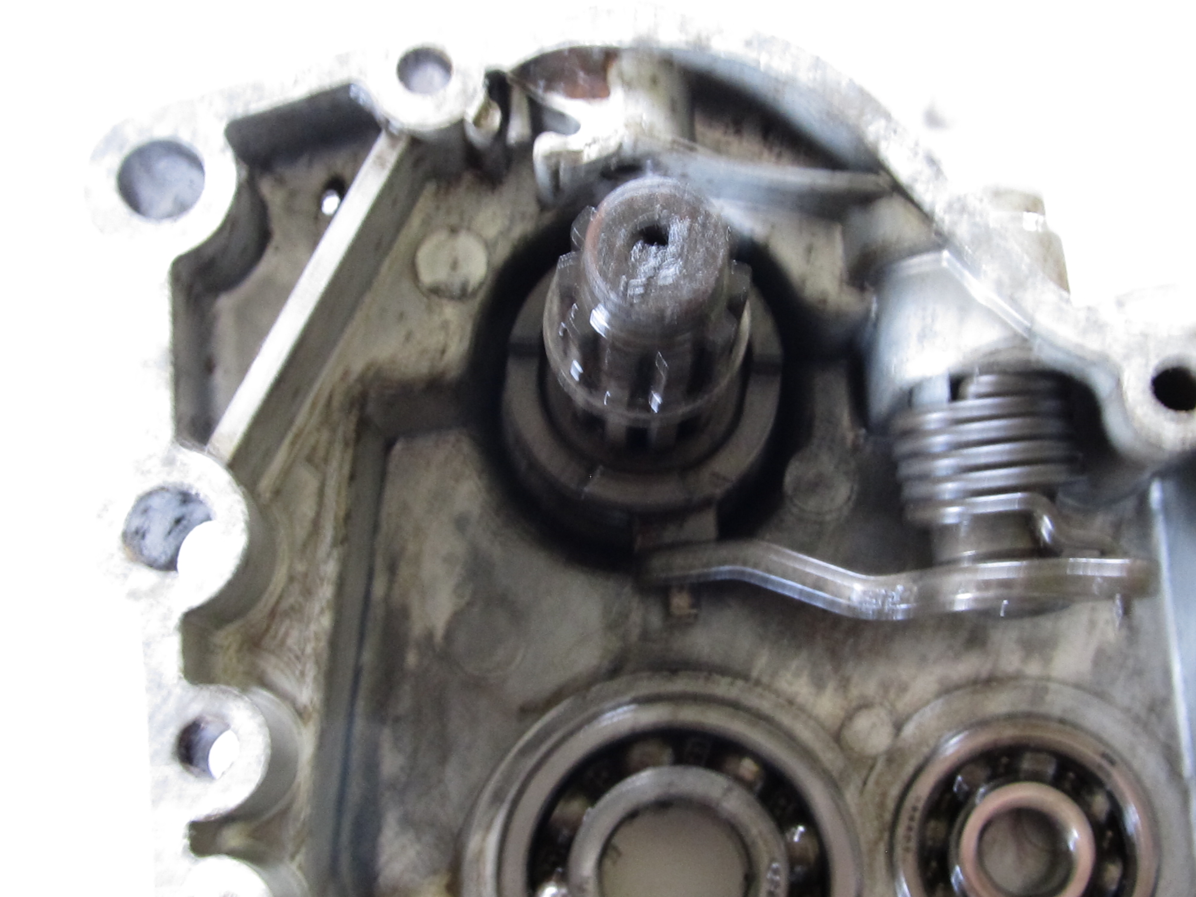

Tidigare nämnda drev sitter på denna axel och regleras av hävarmen
Så ser det ut på utsidan, blocket i sig själv verkar vara lika med tramp version förutom fästen för dynastart ( :?: )
En intressant upptäckt är att ramlagren är i gott skick men lagren i transen är tvärslut 22_yikes.gif
