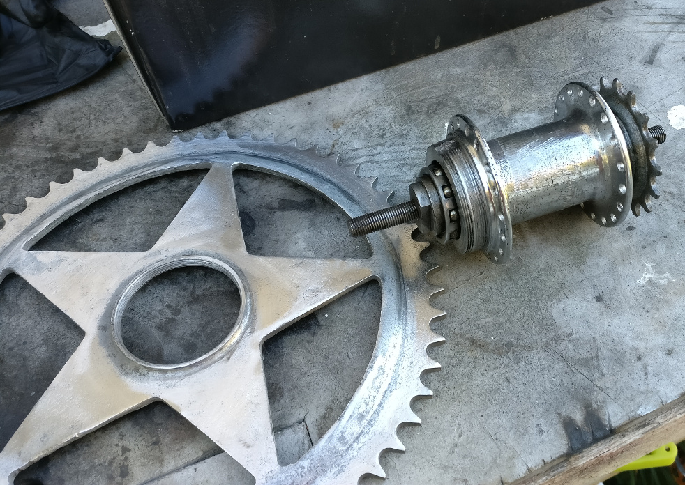

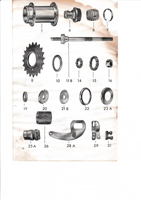

Är det någon som har en sprängskiss till ett nav som det på bilden nedan? Det verkar vara till en husqvarna. Fick det isärmonterat och det verkar finnas lite för många delar. Finns lager och sånt att få tag på?

Inte riktigt samma men användbart. Skulle fortfarande behöva en sprängskiss för ordningen på alla brickor och muttrar.

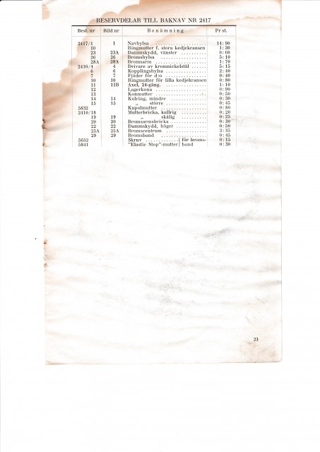

Ditt nav verkar vara ett Novo motor, ska stå Husqvarna på bromsarmen
Resdeldelsbild visar Novo transport utan gänga för drev
Bildnr: visar ordning från pedalsidan hylsan oräknad
16, 19, 11B, 14, 4 med 22 9 10 , 15, 6 med 7, 26, 15, 25A, 23A, 28A, 21B, 20, 19, 16
Lägg delarna i denna ordning så blir det enklare
Monteringstips finns i tråden jag länkade till

Japp, stämmer. (Som andra undrat: hur i h-skotta kan du se det!? )
T M skrev:Bildnr: visar ordning från pedalsidan hylsan oräknad
Tack! Missade trådlänken i ditt första inlägg...

En annan sak: Ska inte kulorna "sitta fast" i det lilla lagret? De trillar ur hållaren bara man stirrar lite stint på den som det är nu... (om den inte ligger på plats i navet, alltså.)
Finns nya lager/kulor/hållare att köpa?

:roll: Det underlättar när man har ett likadant nav framför näsan, renoverar hjul till min 54 Monarped JLO :roll:
Katalogsidorna är till en Monarped Ma 41 Med JB motor :D
Kulorna ska sitta fast i plåten, kulring spec yttre dia 26,0 antal kulor 7 storlek 1/4" går att skippa plåt och addera ett par kulor till om konan är frisk & utan sår och revor

Jag har nya kulringar och drivare till navet ifråga. Om även kopplingsfjädern skulle vara dålig finns även en sådan på lager.

Nu har jag haft tid att kika på det här.
Har svårt att matcha mina prylar mot beskrivningen och bilden ovan.
Men jag tror jag får ihop det... Fast jag får några grejor över... Brickorna och muttern längst ned i bilden verkar inte finnas med om inte muttern är nr 16. Och ska sitta där jag lagt "brickmuttern" längst till höger... Är det förresten någon som har ett par lagerringar av den stora sorten till salu?

Är gängorna rätt och halsen på muttern stämmer med konan ska den låsa konan & brickan med lettrad yta sitter utanför.
Du verkar sakna fjädern 7 och brickan med tapp 21 B
Kupolmuttrarna är i ditt fall 16
De stora brickorna är troligast shims till dammtätningen så den inte ska skava mot drevet

21B saknas, men 7 finns, syns kanske inte på bilden men den sitter där. Och ja, det stämmer, muttern "med hals" passar i den lilla konan. Men det finns inget spår som 21B skulle passa i. Så jag undrar om den verkligen finns till det här navet.

Mitt nav har innanmäte från 56, (hylsa 54) spårad axel och en fyrkant på trampsidan.
Finns varianter som inte syns i listorna pga löpande produktutveckling
Den blanka brickan till vänster får ersätta 21 B här
