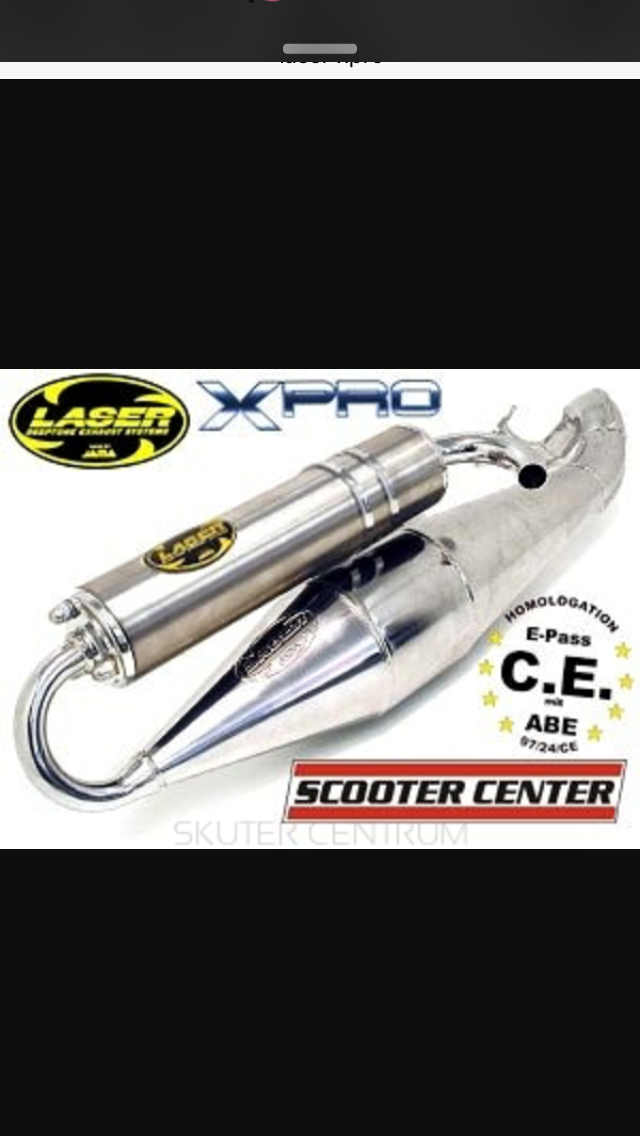

hj11 skrev:ce godkänt avgasystem äre lagligt om man får man får igenom röret på besikting
och hur mycke skiljer ce godkänt avgasystem genfört med orginal?

om röret ökar toppfarten är det garanterat olagligt.
om det kan bli lagligt genom att besikta moppen är tveksamt, men en förutsättning är att du får systemet inskrivet i regbevis eller vilka papper som följer en modern moped. har du strypningar i orginal avgassystem så måste du troligen flytta över dom i detta rör.

Ja visst, Mopparna har besiktats för att bli typgodkända, om man ändrat utförandet så krävs besiktning igen. Precis som för alla ombyggda fordon.
Mopeden måste återställas eller typas om till mc.
