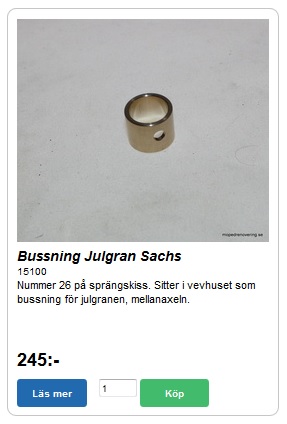

Hej!
På min sprängskiss till "kopplingsaxeln" finns det en bussning ,nr 26 som det inte anges några dimensioner för. Vet någon hur stor denna ska vara?
Tacksam för all hjälp.
//Danne

Är det denna? 13x13x16. http://www.mopedrenovering.se/se/search ... t=bussning" onclick="window.open(this.href);return false;

Ofta är axeln också sliten och då har man kvar glappet. Jag svarvar bussningen på plats i kåpa, sista tiondelarna. Då kan jag anpassa den efter axeln. Om man färdigsvarvar ändrar den mått när man pressar i den.

Den är det!
Stort TACK ollaolle!
