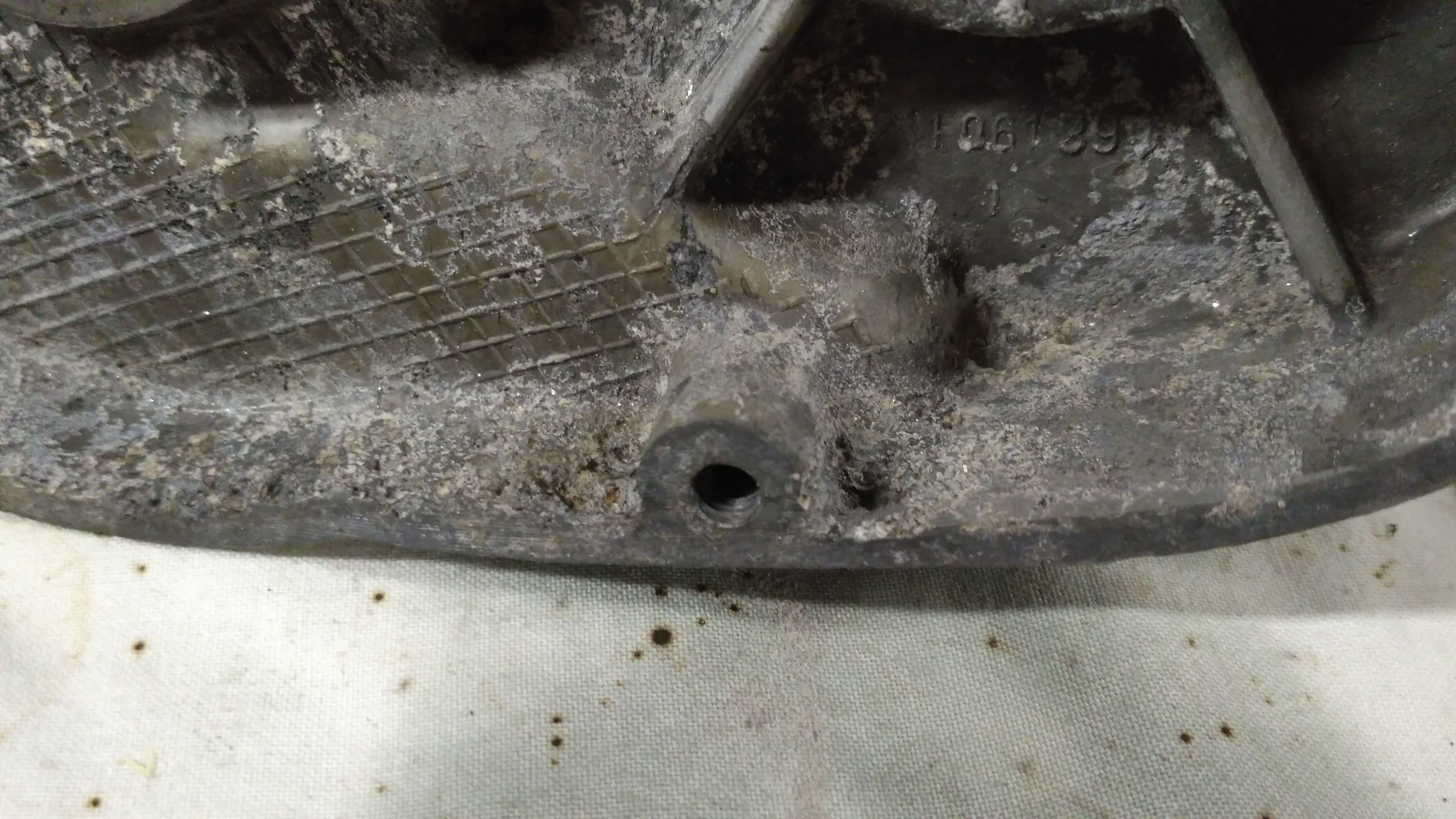

Hej, ny här, och ganska ny på Sachs också. Håller på renovera en flakmoped 1189, 3-handväxel, och har nys delat på original motorn. Den har troligtvis inte gåt på många år. Ena motorhalvan har korroderet ganska friskt längst ner, se bild. På några ställen är det rätt så stora hål i godset. Vad göra ? Hitta bättre begagnad halva ? Passar alla Sachs 3-växlada om jag börjar leta ? Låta det vara, det kommer hålla ändå ?

Välkommen! Jag skulle sodablästra och köra i diskmaskinen sen skulle jag fylla igen med kemisk metall där det är hål.

Kemisk metall låter vettigt, skal testa det. Tack.
