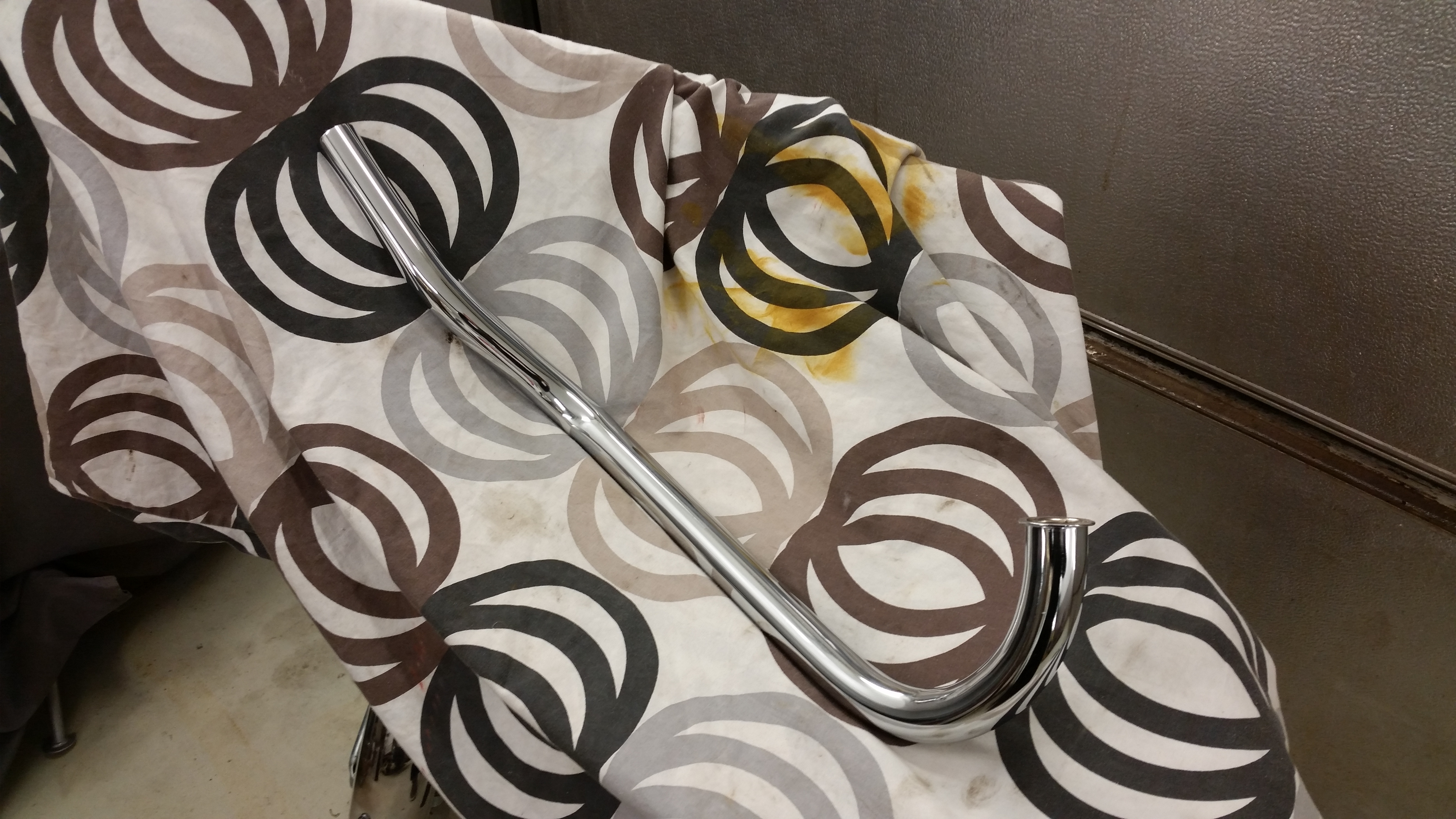

Har du kollat om tommy96 gör krökar till den? Tror säljaren marka-nånting har lite nytillverkat också.
Ja modellen är helt klart häftig 8)
Jag har skickat till Tommy 96 men har inte fått nått svar.... Så får la se vad som händer där.. :?

Inlägg av crjs »
Då har delen jag trodde skulle vara svårast att få tag i kommit hem.. Det tar sig! :wink:
