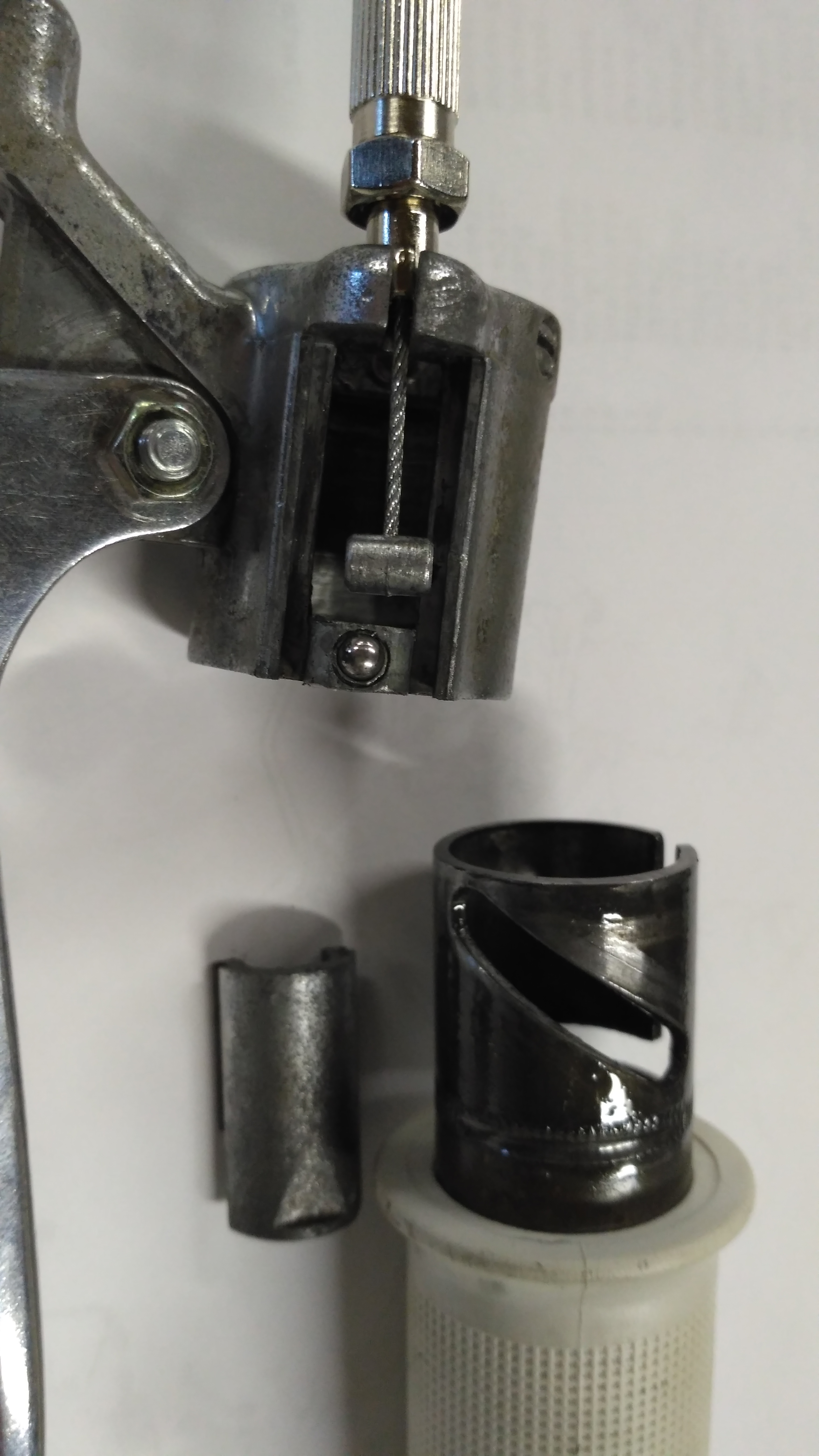

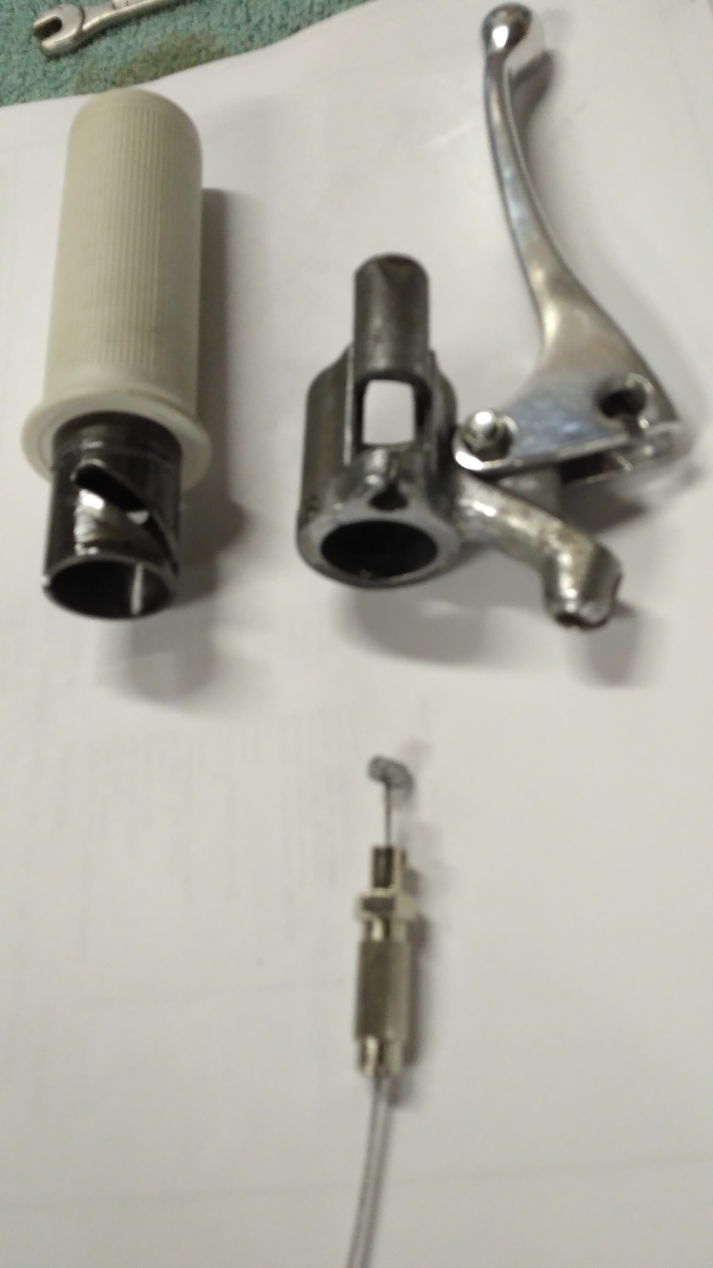

Håller på att renovera flakmoped. Fick med en gammal gasrulle/handtag, vet ej om den är original. Handlade ny flakmoped gasvajer på mopedrenovering, men jag får inte ihop det. Är det rätt nippel på vajern till mitt handtag ? Ser inte hur vajern skal kunne låsa i spåret.

Skall vara ett glidstycke i spåret på gashandtaget som en vajer utan lödnippel skruvas i. Framgår inte av bilden om du har denna viktiga bit...
Hmmm, jag saknar nog den viktiga biten. Hur ser den ut ? Går den att köpa någonstans ?

HSE skrev:Skall vara ett glidstycke i spåret på gashandtaget som en vajer utan lödnippel skruvas i. Framgår inte av bilden om du har denna viktiga bit...
På denna sida ser du hur denna glidnippel ska se ut. Brukar ofta sitta kvar i gamla gashandtag man hittar.

Tack så mycket. Hittade glidnipplen i en bra-att-ha låda som följde med moppen :mrgreen: Det underlättade en del att veta hur den ser ut...
http://www.mustangohusqvarnacenter.se/K ... id=175&f=0" onclick="window.open(this.href);return false;
Är det denna?
Den ser inte ut som de nipplar jag har i liknande handtag, de är "vinklade" har jag för mig.
