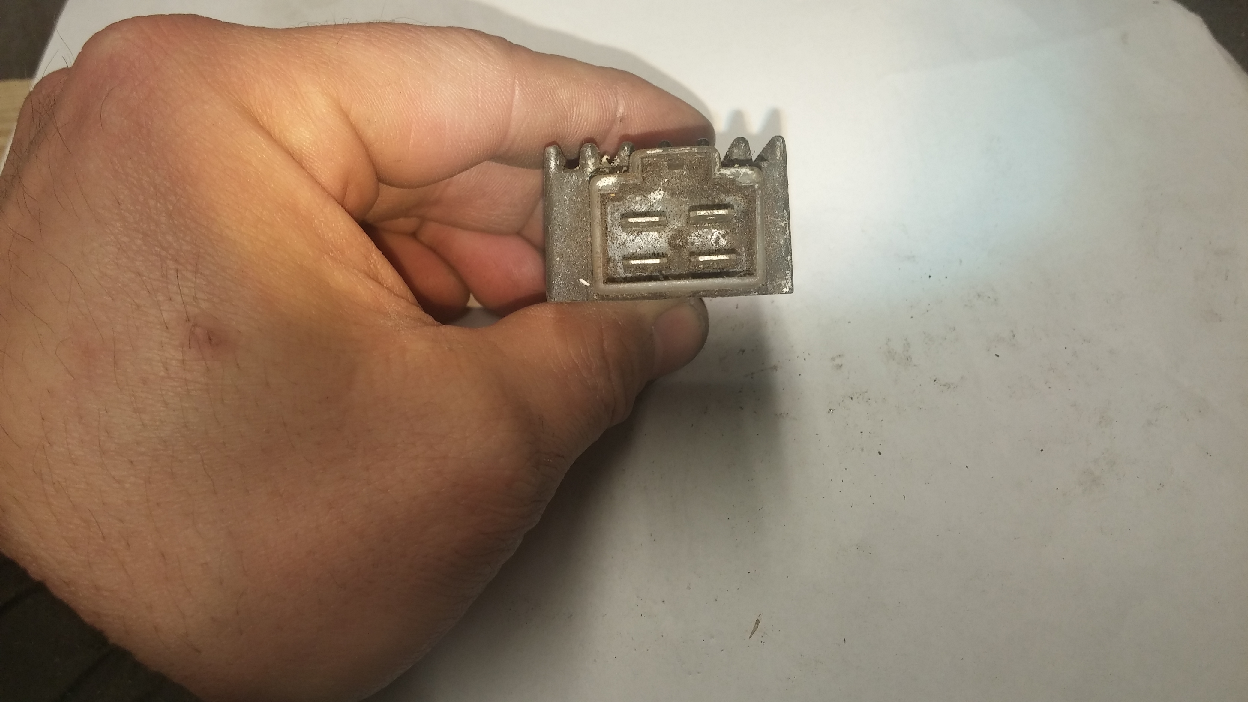

Använde en gång i tiden en MT spis och elsystem på ett bygge. den var försedd med fyrpolig kombinerad likriktare och regulator. Släng upp en bild på hur din modell ser ut, om du har den kvar. Så kanske jag kan vägleda

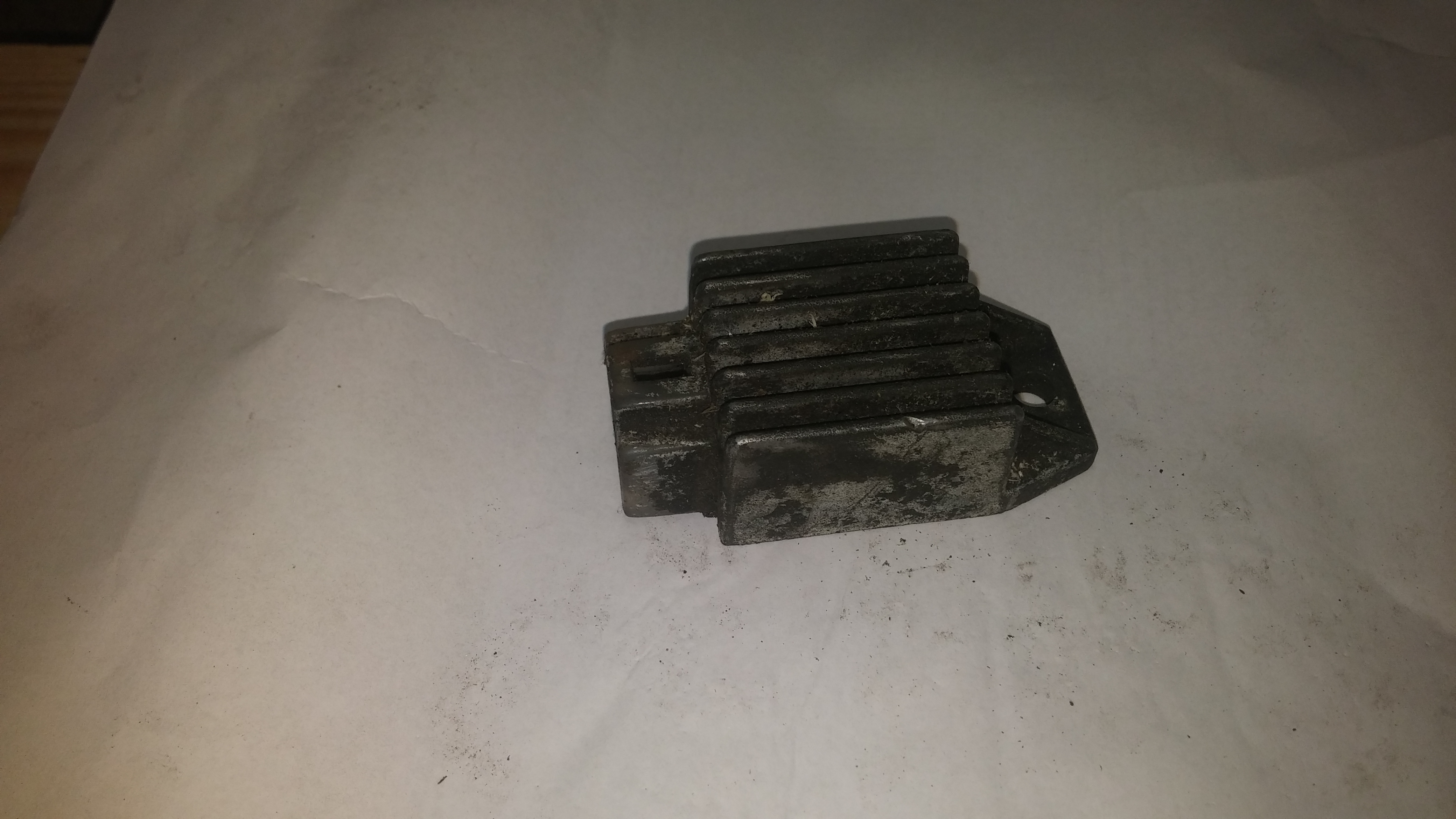

Här kommer en bild på den.
Re: Koppla in regulator/likriktare på moped
Det där är den vanliga. Säg till om du inte vet hur den ska kopplas så lägger jag upp en bild.

Tar gärna en bild.
Tyvärr har jag fel färger över från motorn enl kopplingsschemat.
Funderar på om Yamaha cdi + tänspole var så bra ide.

Tack.
Så kopplade jag nästan.
