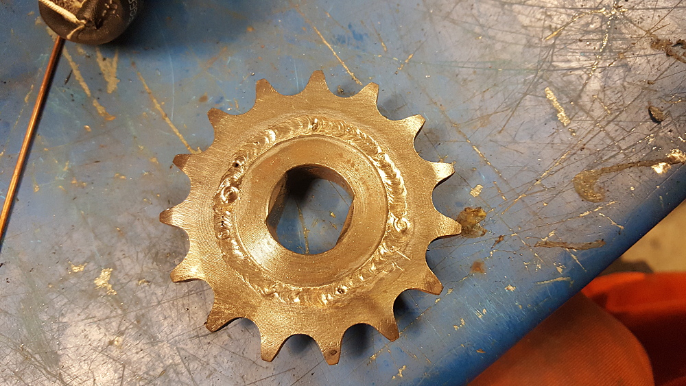

Jag kommer inte att använda dreven på en gång. Istället sticker jag av navet från det gamla dåliga framddrevet på 125an och sätter på en krans från ett nytt till KS50 som jag har. Kedjan som sitter på en ny extra stark 415 kvalitetskedja från Addemoto och en sådan har inga problem att klara dragkraften som det kan bli fråga om. Det spar lite jobb och så blir lösningen tranparent med KS50 motorer i moppen. Men för säkerhets skull nitar jag kedjan. Det är inte svårt att få ett kedjelås att släppa om svingen vrider sig lite och låset snuddar i kedjeskyddet eller något annat även fast det är rättvänt och med nya friska grejor. Been there... Hjullager, sving och motorupphängning är friska på moppen men bättre fega lite än att chansa.
Det visade sig att det inte var helt lätt att frigöra navet i ett gammalt framdrev och att ta upp ett stort hål i ett nytt drev och gifta ihop dem. Men det var bra att jag inte visste för då hade jag inte fått lära mig något. Framdrev är mycket hårda, inte ett dugg mjukare än t.ex. kullager. Så att svarva bort så mycket som behövs tar inte bara tid utan innebär att svarven belastas mycket hårt och jag är rädd om mina gamla maskiner i förhoppningen om att kunna underhålla dem och slipa köpa nya grejor. En ny svarv i samma storleksklass som de jag har kostar säkert lika mycket som en bil och då är det inte instegsmodellen av Skoda Fabia jag menar.
Så istället kapade jag bort så mycket som möjligt med en 3-fas Kina plasmaskärare som fungerar finemang. Sedan var det bara ett par millimeter att finsvarva. Till det använde jag en SECO Duratomic platta som verkar tåla hur mycket stryk som helst utan att slås sönder innan ojämheter är borta (s.k. interrupted turning) eller bli överhettat. När stålet ansätts ser det ut som en vackert stjärnfall med en glödande sol i mitten så det gäller att hålla undan brännbart inkl. eventuella oljiga spånor :D Stålhållaren är ett hemmabygge som jag gjorde av delar till en ändå större och modern svarv och är mycket stabil. Tack till Braxmatte !
Tyvärr gick jag ut lite för långt på ett ställe med plasmaskäraren vilket syns på att TIG-svetsningen blev ful där jag behövde göra om och fylla ut. Jag har svetsat mycket lite med TIG, bara lite aluminium, så de som vet vad som krävs kommer säkert att överse med resultatet. Det kräver mycket träning att få till bra och fina TIG-svetsar så jag blev ändå förvånad att det blev hyfsat och var enkelt. Nästa gång, om det görs igen, vilket jag hoppas slippa, så blir det bättre för då är jag försiktigare med plasmaskärningen så att man slipper få glipor som måste fyllas ut utan kan svetsa helt utan tillsatsmaterial.
Att skära på fri hand är uteslutet så man måste ha någon typ av fixtur om det ska bli rakt och inte se ut som en huggorm, eller ännu värre att man havererar detaljen.
Passningen mellan drevkransen och navet från den gamla gjordes så att det krävdes 4 tons presskraft (råkade bli så..) för att trycka ihop delarna innan svetsning. Det är säkert för tajt passning och risk att det kan spricka men materialen blir ju avstressade när de svetsas och det blir inte så hög värme på kuggarna att härdningen går ur.
Fixtur för att kunna rotera drevet medans man håller plasmaskärarhandtaget still. Ska man skära rakt på en plåt lägger man på en linjal o.s.v.
Här är drevkransen frilagd på ett nytt 415-kedjedrev
Svarvning av centrum i kransen i den gamla Örn/Storebrosvarven som har 6-backschuck.
Det färdiga resultatet där man direkt ser att det inte är en van svetsare och att jag var tvungen att fylla ut och gå på igen kl 10. Men det finns ingen anledning att deppa utan bara se till att ta tillvara på erfarenheter och det är säkert lika starkt som Brännvin.
Inlägg: 6111
Jag tycker det är en fin svets jag :wink:
Tack, ja den är fin för att vara jag som har gjort den. :oops: Man kan inte kräva så mycket med alldeles för lite vana och jag tänker inte bli yrkessvetsare eller ha något annat jobb heller för den delen :P
Tycker nog du ska känna dig rätt nöjd med den där. Kom nu å tänka på min Yamaha XS850 som jag köpte flång ny -80, där
blev man inte impad på svetsfogarna på ramen :roll: Såg rätt amatörmässiga ut och med rätt snygga svetssprut..
Sen blev det en BMW R100 -81, där var det en helt annan klass på sömmarna. Jobbade ju då som svetsare så det blev ju lita att man kollade på sånt.
Vad kul, då har du fått lära dig svetsa bra ! Jo jag är inte missnöjd med svetsen bara lite grinig för att jag klantade till det och var tvungen att göra omtag som ser taffligt ut. Men den är i alla fall den snyggaste jag har gjort på stål med TIG och jag inser nu att det inte riktigt är lika svårt som jag har trott efter ett flertal tidigare urusla försök.
Aluminium är mycket svårare genom att det inte ger någon synlig glöd-puddle och rämnar snabbt när det väl gör det. Den här gången använde jag glasögon i hjälmen och för första gången kunde jag se ordentligt hur det fortlöpte. Att se bra och rigga upp så att man är stadig på handen är kanske det som betyder mest. Sedan är det förstås mycket enklare att svetsa ihop två drevdelar med bra passning som de här än tunnplåt som kanske inte ens passar ihop bra. Det är därför jag inte bygger avgasystem från scratch. Jag vet hur mycket förarbete det krävs med passningar för att det ska bli snyggt och bra. Vill man bli duktig på att TIGa tunnplåt kanske man ska börja med grövre material för att se och förstå vilka fallgropar som finns och sedan gå vidare med svårare svetsningar i tunnplåt.
