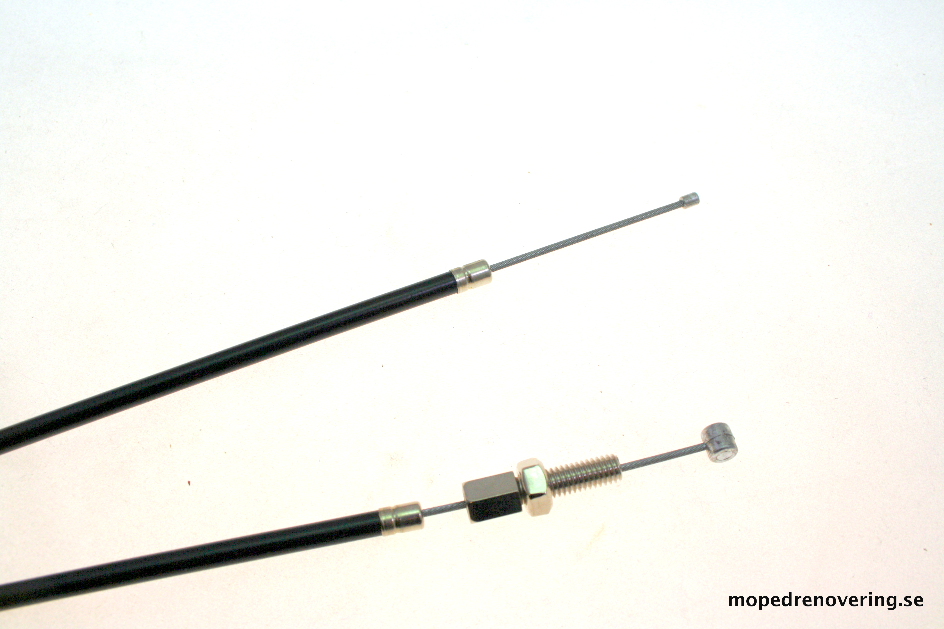

Håller på med växelvajern på flakan (1189). Köpte ny vajer som på bild nedan :
Det skal finnas en nippel också, som monteras i blocket (nummer 36 på sprängskissan) :
Hittar ingen sån i mina lådor, har bara några vanliga nippler, dom som skruvas in i handtagen. Hur är det tänkt att den lilla nippeln i vajerendan skal sitta/spännas fast i nippeln i blocket ? Gissar att det är en specialnippel med någon form av låsning eller låsskruv ?

: Växelvajern på den treväxlade motorn med handväxel sitter "bakfram" det vill säga att själva vajern sitter fast i motorblocket med en nippel och vajerhöljet ligger mot växelarmen (som jag tror att du kallar växelföraren). Nippeln där vajern fästs i blocket har nummer 36 på bilden.

Det är en slitsad skruv som låser nippeln i kåpan, går att tillverka av en M5 (M6?) skruv med ett sågat spår

Ah ja, en slitsad skruv borde ju funka. Skal tillverka en sån. Tack !
