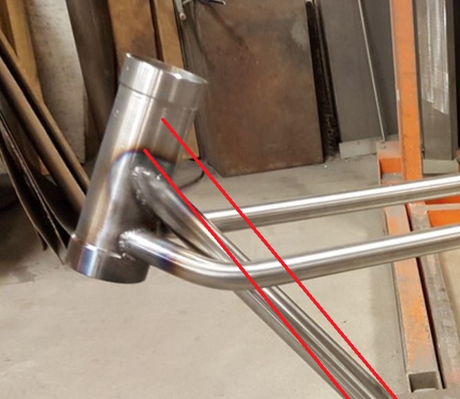

Hmm har en liten fundering angående rören till infästningen på styrhuvudet... :? Kan placeringen vara gjort för viss
fjädring eller nåt, borde inte infästning var bredare för en starkare infästning...sen bifogad bild, röd markering.
Vill verkligen se fortsättning på detta bygge....då det är Top 200%... slider_score.gif

Här har vi fått dit ytterligare ett rör till styrhuvudet som förklara placeringen av dom andra.
Var trångt i fixturen. fick svetsa dit det efteråt.

Aha MNilsson...nåt var det iaf angående rörens placering mot styrhuvudet, de va de jag tänkte...***ler***.. :)
