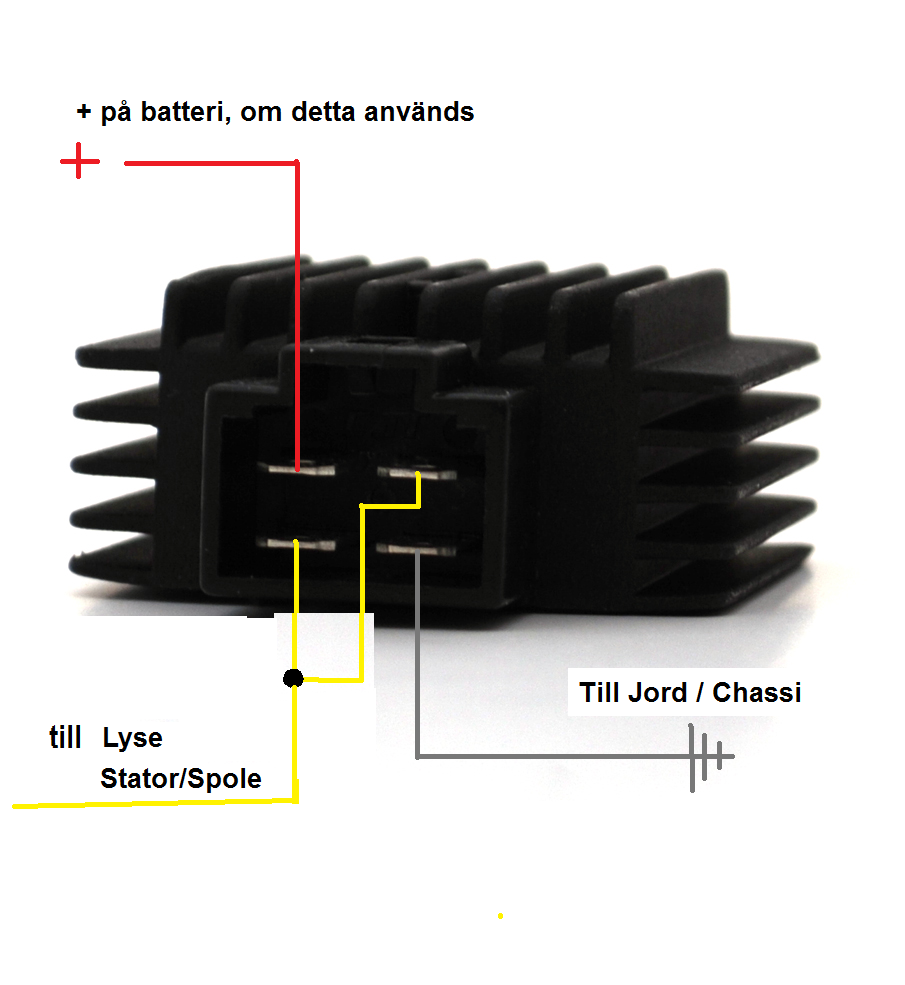

För att få DC från en vanlig mopperegulator måste man ansluta till stiftet för batteriladdning från regulatorn, det kanske du har gjort? På det stiftet får man halvvågslikriktad spänning. Jag brukar inte använda det genom att det bara ger 0,5 ampere men det kanske räcker till lysen. Man kan ju driva enbart baklampan med DC utgången från regulatorn så slipper man bekymra sig om risk för haveri av en bakre LED-lampa... :?:
Jag använder en sån här spänningsregulator se bild....jag vet ej riktig vad du menar MatsS med 0,5 amper, driver enbart baklampan.
Driver allt på en kabel med dom Motoplat system som jag använder kabeln på 35W old system typ: Motplat 6V / 35/21/5 W kör jag med 12 volts regulator funkar bra med framlampa 12V/21W skulle orka med 12/30W lampa fram(om man hittar nån som passar bra) baklyse 12V/5W.
Motoplat 12V 80W - 130W nyare system, då funkar det med en H4 lampa till framlyset på 12V 55/65W. Det har jag provat...går utmärkt.... :wink:
Så här kopplade jag, använder ej batteri eller den röda kabeln.... :mrgreen:
