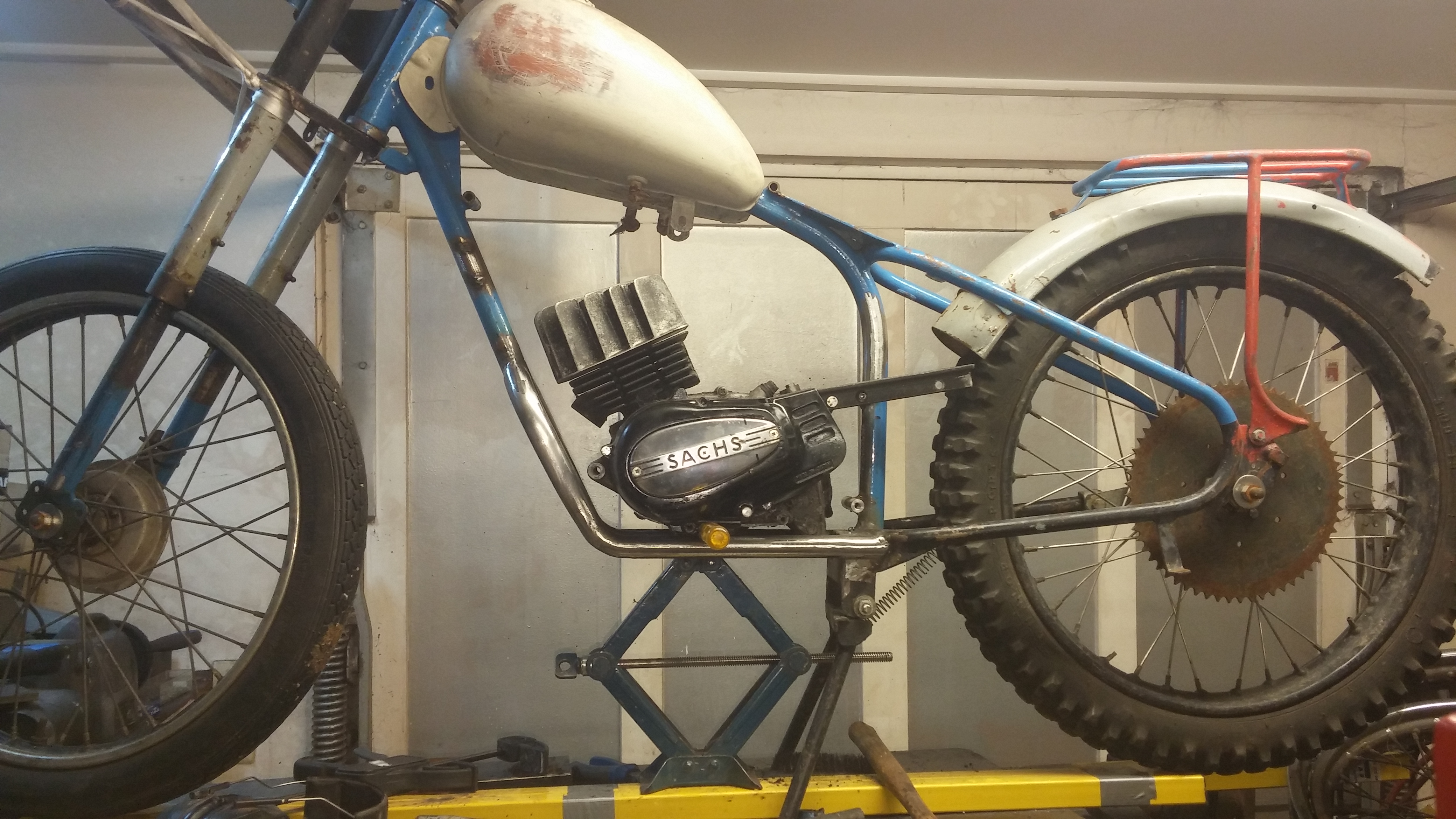

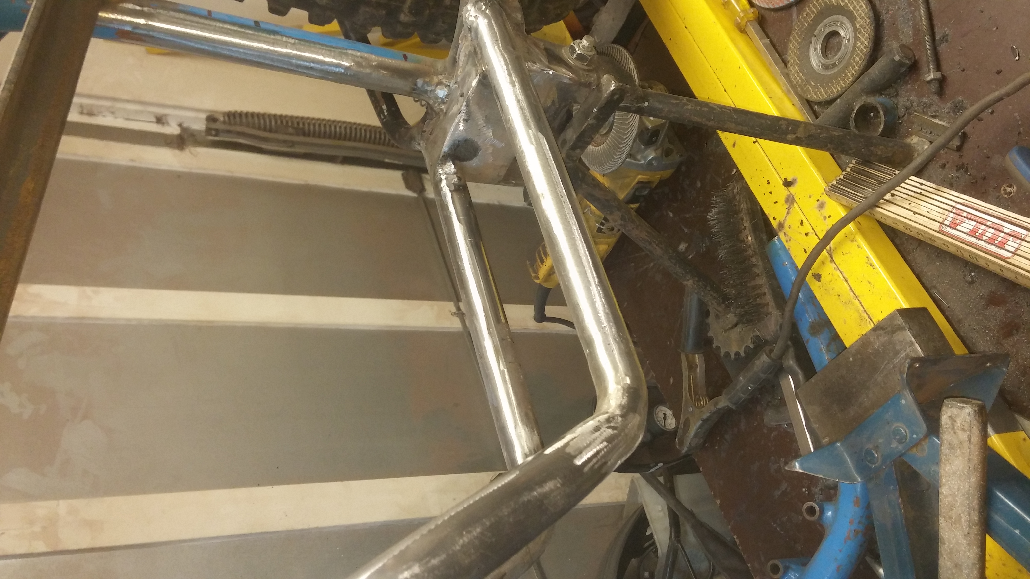

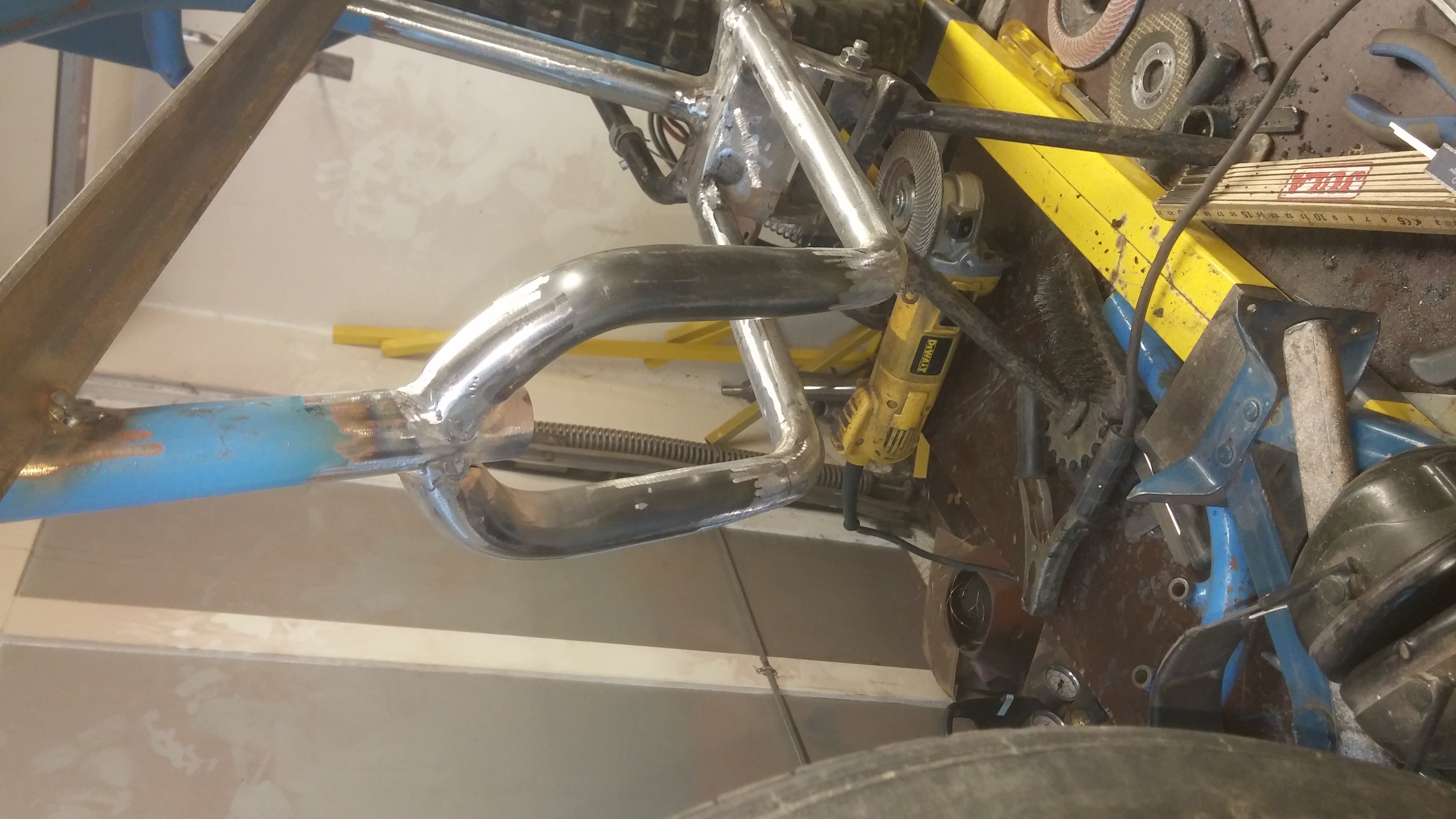

Tyvärr passa ju inte motorbågarna beställde för 1000kr.
Hmm dom som ska vara bockade efter mallarna.
Så bygger vidare på mina bockmallar.

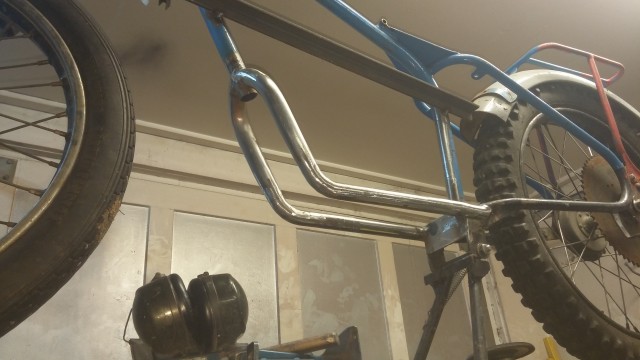

Överröret ska kapas & snyggas till

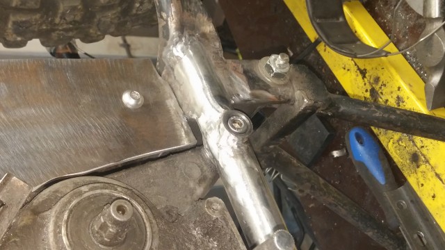

Tyvärr hamnade undre motor fäste mitt för motorbågen.
Har nog klurat ut en lösning för det.
Tyvärr strular svetsen än så svetsarna ser ut som skit så dom behöver ni inte kommentera :D.

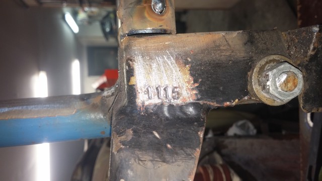

Hittade ett ramnummer med.
Någon som vet årsmodell?

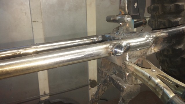

Vart att tillverka ett par bitar idag till undre motorfästet.
Ska dock bara använda en del av varje
Hoppas denna lösning fungerar.

Jo men det verkar ju vara ett par snygga bockmallar så det är ju synd att inte använde dem. :)
Hur kommer bitarna till det under motorfästet att fungera? Ser hightech ut.

Bockmallarna består ju av en cykel framgaffel kan ju inte bli fel.
Då cyklar är mitt största intresse att bygga om & tävlar även i mtb & lvg så kommer nog trilla dit mer delar från cykel på bygget.
Tanken med fästet är att inte bågarna sviktar för att dra fast motorn.
Då vart det så här typ:
Andra sidan med fast fäste.
= en sida har fast fäste men den andra skruvar man intill.
Om det fungerar?

Hoppas ni vart något klokare av bilderna.
Det är int jag heller :D
Men fungerar nog?

Fiffigt! Ungefär som karmskruv till dörrar och fönster. :thumb:

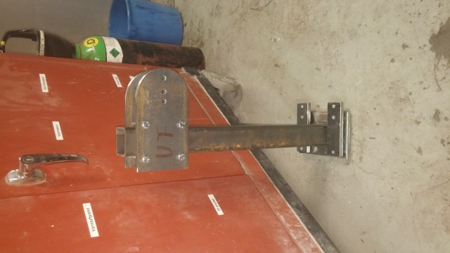

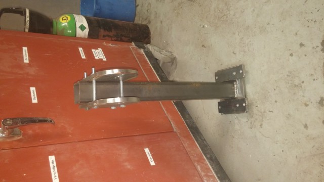

Har hunnit börja lite på jiggen.
Den blir tung som fan men ska nog bli stabilt?
En av pinnarna
En av pinnarna
Ska göras några till fast i annan längd.
Stativet dom ska sitta på är klart men fick ingen bild på det.

Ser stadigt ut det där thumb_up

Det är inget mot stativet :D
Blir så när man bygger av skrot.
Då det troligtvis kommer kastas när projektet är klart läggs ingen tid på utseende.
