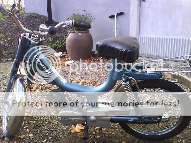

<div class=KonaBody><!-- <EdIndex> -->Tutan ska sitta i nederkanten av den lilla plåtkåpan under ramen, just framför/ovanför toppen. Lägg ut en bild på åket så vi får se. <!-- </EdIndex> --></div>

jag kollade under plåtsaken, ingen tuta där inte. förra snubben måste ha plockat bort den.
någon som har något tips vad jag ska göra med alla vajrar, de går fram ända till hjulet, går det att dra de efter ramen? <!-- </EdIndex> --></div>

<div class=KonaBody><!-- <EdIndex> -->Hej ... vajrarna drar du ner i "hålet" under styret och ner bredvid ramen
ett "måste" är ju att sätta på stagen på ramen, sitter vid toppfästet i ramen + vid motorfästet

<div class=KonaBody><!-- <EdIndex> -->Kolla på bilderna här på sidan, här är en http://www.raketsport.com/1252_maraton_74.jpg
Du måste kapa vajrarna till rätt längd också <!-- </EdIndex> --></div>

stagen? kan du utveckla? någon bild på stagen på plats? vad har de för funktion? <!-- </EdIndex> --></div>

<div class=KonaBody><!-- <EdIndex> -->Tompas bild säger allt

<div class=KonaBody><!-- <EdIndex> -->stagen... dom kromade bågarna ovanför motorn <!-- </EdIndex> --></div>

S_Compakt skrev:ett "måste" är ju att sätta på stagen på ramen, sitter vid toppfästet i ramen + vid motorfästet
Japp! motorbågarna måste sitta där!! <!-- </EdIndex> --></div>
