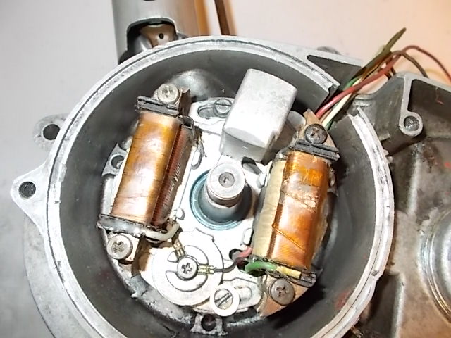

Klockan 2 vad jag också gissade, tänkte kolla först men alla mina papper visar tändsystem med brytare
Så det blir till att sätta dit plattan på känna och ställa in med lampan senare
På Sachs finns ett hål i svänghjulet för att orientera plattan. Det kanske är lika gjort på KS125 motorn?
För egen del kollade jag att krysskilspåret sitter i samma position som för KS50 och det gjorde den (kör ju med Kokusan). Men genom att slaget är så mycket längre och vevstaken är längre kommer det inte att stämma exakt med läget jag använder på KS50 så jag får också köra med lampa och fundera lite på vad jag ska välja för förtändning till slut. Det kan ju bli så att kolven rör sig långsammare runt TDC och då kan man inte ha lika mycket förtändning.

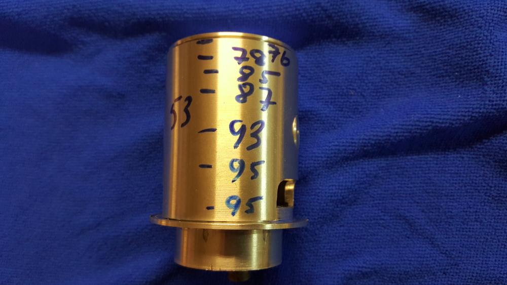

Mått på finkolven för att veta konicitet innan eventuell finjustering. Bäst att lägga till att om det handla om att bara ta bort några hundradelar gör man det förstås med slipremsa där kolven får rotera i svarven. Kragen ska också tas ner till något mindre än kolvdimetern för komma åt till nedre kolvkanten. Avverkar man med slipremsa blir ju också inspänningen okritisk.

Ska finnas ett streck på tändplattan o ett motsvarande i blocket (på fästörorna till tändplattan).HSE skrev:Satte på kolvringen och fyllde olja i växellådan i dag. Kolven är märkt B c så det finns som sagt många storlekar i original. Tänkte skruva dit tändsystemet men upptäckte att jag inte hade en aning vilket håll triggern skall sitta åtPå brytarsystem kan man ju se det enkelt genom att ställa kolven i topp och se när brytarna börjar öppna... Dessutom är det trångt att få plats med alla kablar under tändplattan så jag får kika i verkstadsmanualen innan jag ger mig på detta igen
Fanns inga streck, jag har alltid trott att tändplattor med streck har blivit märkta av tidigare ägare i samband med något jobb med tändningen...

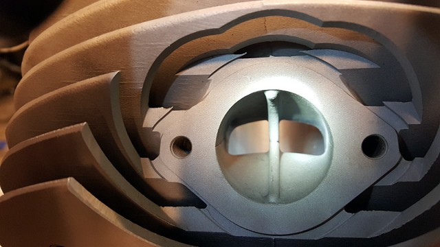

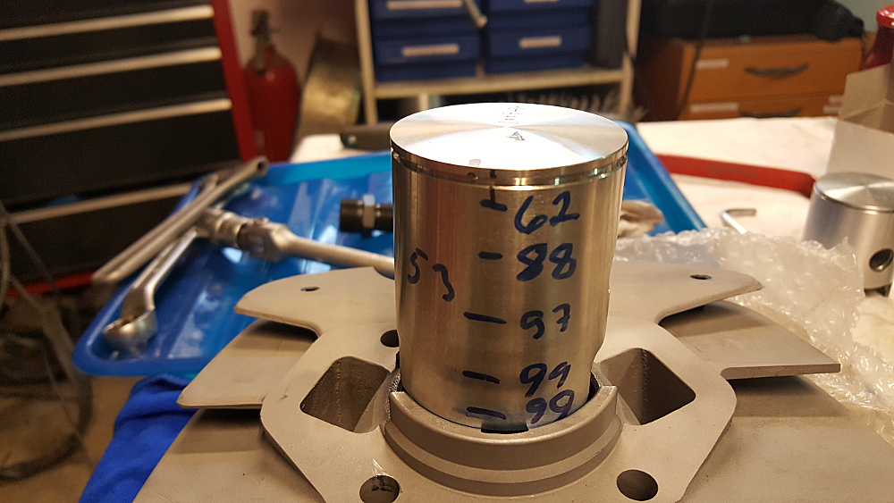

Nu är mysteriet med att kolven knappt gick att få i cylindern löst. Jag fick hem grejorna i dag. Cylindern är perfekt rund och rak och ligger 18 tusen delar under nominellt mått 45.000 mm. Men det är förstås inte felorsaken för det ska ju vara ett spel på min 45 tusendelar med kolv. Även avgasporten har en skiljevägg och det är kanonbra för då går det att bredda mer upptil utan att göra livet svårt för kolvringen.
Kolven däremot är helt kass. Den är inte rund, är för smal upptill och för tjock från kolvbulten och ner. Dessutom sitter stiftet för kolvringen fel, lite på sidan istället för mitt bakpå.
Så grejorna går tillbaka till Tiveden med den bättre kolven som jag hade köpt och har mätt in.
Bild på skrotkolven med mått. Från kolvbulten och ner ger den ett negativt spel på 8 tusendelar. Så även om motorn skulle gå att få igång så skulle man antagligen inte komma många meter. Men det är ju inte uteslutet att det skulle fungera för upptill där kolven blir varm finns tillräckligt eller snarare för stort spel. Men så vill man förstås inte ha det.

OK, inte på tändplattan heller, dom är rätt tunna så dom kan vara lite svåra att se. Eller är det en gammal motor som ska ha brytartändning egentligen?HSE skrev:Fanns inga streck, jag har alltid trott att tändplattor med streck har blivit märkta av tidigare ägare i samband med något jobb med tändningen...
Tändningen monterad, jag saknar gummi delen för kabelgenomföringen. Sex kablar ut är en hel del... Dragit fast svänghjulet.
Den vanliga gummitutan från KS50 passar nog. Jag har en ny sådan men har inte testat. Blir det för trångt går det att korta ner den en del. Det är nog säkast att lägga på en krympslang också där kablaget går igenom öppningen i svänhjulshuset.

Märkningen sitter ca kl 8 på bilden om dom finns.
Som sagt inte ett spår av märkning. Men det är inte mycket att spela på ändå, bara de mm som spåren för de två skruvarna ger.Så finjusteringen blir med lampan senare, det finns ju i alla fall inga brytare som inverkar på tändpunkten genom att slitas... När jag ställde tändningen på fabriksnya bilar 73-74 så kunde man köra ett var runt området och när man kollade tändinställningen igen så hade den ändrat sig någon gradSkunkworkz skrev:Märkningen sitter ca kl 8 på bilden om dom finns.

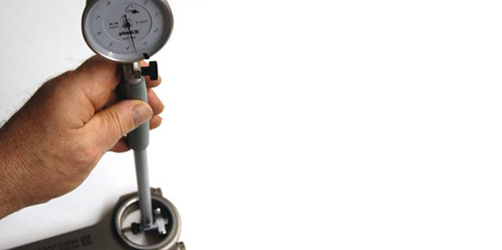

Här är ett exempel på skillnaden i noggrannhet och upplösning när man mäter med en kalibrerad 3-punktare respektive kaliberade skjutmått av bra kvalité. 3-punktaren visar att måttet är en halv tusendel större än kalibreringsringen och den ger ett distinkt ingrepp som visar lika inom ett hår varje gång. Med ett oslitet iGaging kom jag aldrig närmare än 2-3 hundradelar minus. Mitutoyo som visserligen är gammalt och slitet är bättre och visar oftast bara en eller två hundradelar för lite. Vid något tillfälle om man trycker på sliden så visade den rätt men den kunde också visa en hundradel för mycket med samma metod. Så osäkerheten med den är drygt +/- en hundradel och tillverkaren garanterar inte det utan något större avvikelse.
Så provet visar att med ett bra skjutmått så klarar man det mesta inkl. okritiska lagerpassningar så länge det inte handlar om små hål där bredden på spetsarna ger en märkbar påverkan på resultatet. Men det går förstås inte att mäta en cylinder ordentligt enbart med skjutmått. Det finns dock billiga hålindikatorer som visar bra även på djupare mätningar men för att kunna mäta så med hög noggrannhet behöver man ha en kalibreringsring som referens.
