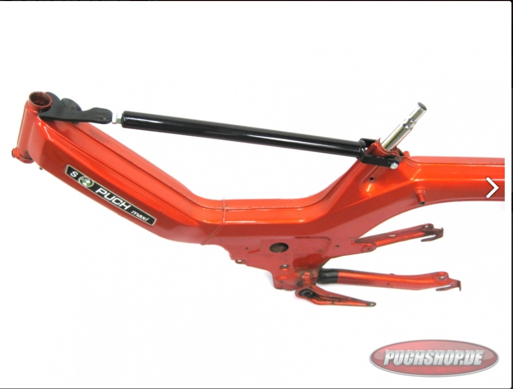

Jag fick för mig att jag skulle skicka efter ett sånt där "stabiliseringsstag" som ju är så populärt ute i Europa... så det gjorde jag. Ett fint svart från EBR och som påstods passa Maxi.
Men det gjorde det inte alls det! Fan vet vad det är till, men det är inte till en Maxi! Det passar inte i någon ända och tanka kan man bara glömma.
Det såg ut så här. Stor varning utfärdas eftersom det ju är bökigt att skicka tillbaka och ha sig, även om den möjligheten erbjuds.

Var det inga distanser till bakre fästet?
http://www.puchshop.de/ebr-reinforcement-bar-black.html" onclick="window.open(this.href);return false;

Nej nej nej, inga distanser alls och gaffeln till bultarna under sadeln är dessutom alldeles för kort. Skruven framtill hamnar som sagt i vägen för tanklocket, plus att bygeln till styrhuvudet har fel välvning och är för hög.

Staget kan vara till en stelben ?

Joo, staget går att montera
Men man får modifiera lite grann.
Jag borrade nya hål i det bakre fästet och det främre fick
Jag fila och böja lite på.
Staget måste vara lite förskutet åt vänster vid främre fästet annars kan man inte tanka.

Jo visst gick det att montera. Det var bra till att ta ur en bra bit i botten så att svetsfogen i ramen kunde försvinna upp i det nya utrymmet, borra nya hål längre bak i "gaffeländan" på staget, lägga igen de gamla hålen, måla om och avslutningsvis inte bara smida ut den där klykan som skall ligga mot styrhuvudet utan även slipa ner den på höjden.
Sån jävla dynga! :D

Det märkliga med dessa produkter som troligtvis har
Tillverkats av någon lågavlönade stackare, är att det hade varit lätt att göra rätt på en gång.
