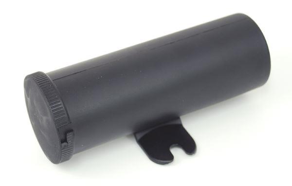

Hej, har någon här gjort en egen verktygslåda? Funderar på att bygga en egen, så kom gärna med förslag! Kanske en bullens pilsnerkörvs burk fungerar?

- crescent.jpg (11.48 KiB) Visad 1158 gånger

Vill du göra en egen så bara att göra en. Antingen kopierar du en rakt över, eller tar vad för material du hittar!!
Själv hade jag nog bara köpt en universal avgasrör universalmodell med en muff i änden o en avgasklämma mod större som passar mellan befintliga skruvhål.
Tagit av röret i lagom längd svetsat igen ena änden använt rörets tjocka ände till att få till en cm kant med perfekt passform fixat ev gångjärn låsning kanske bara en bult och en vingmutter??
Putsat till "lådan"..
Ta en lämplig avgasklämmas ovandel den man skruvar fast med muttrarna sedan putsat till fästet så de blir nättare och svetsa fast den i lådan sedan bara lacka o montera..
