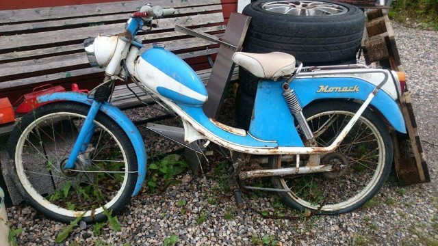

Min svärfar dumpade av ett objekt här på gården i fjol, som jag nu tänkte sätta tänderna i. Men vad heter modellen, och vilken årsmodell kan den va? Gissar på 1242?
Och vilken motor ska den ha? Vet bara att den är tvåväxlad för hand. Nån som har en motor till salu?

Ja, antingen är det en 1242 och då är den från 1960-1962 tror jag. Och då ska det vara ILO G50 motor, eller är det en 1243 dom fanns mellan 1963-19?? och hade HVA flinta motor... men jag är inte säker på vilken det är

Jag tycker det ser ut som ett motorfäste för Ilomotor, men jag är inte helt säker. Kan bläddra i res.katalogerna i morgon efter jobb.
Monark 1242 hade 2-växlad (handväxel) Ilomotor G50 med kickstart, 1232 Ilo med trampstart och 1282 Ilo 2-växlad fotväxel och kickstart.

Monark nav + uppfällbar fotpinne får mig att säga 1242.
Snygg touch med dbs p stöttor + autoped eller lättviktar (?) skärmen fram..................
Typskylt är nog borta annars sitter den väl på höger sida ovanför hålet till sadel bulten?
