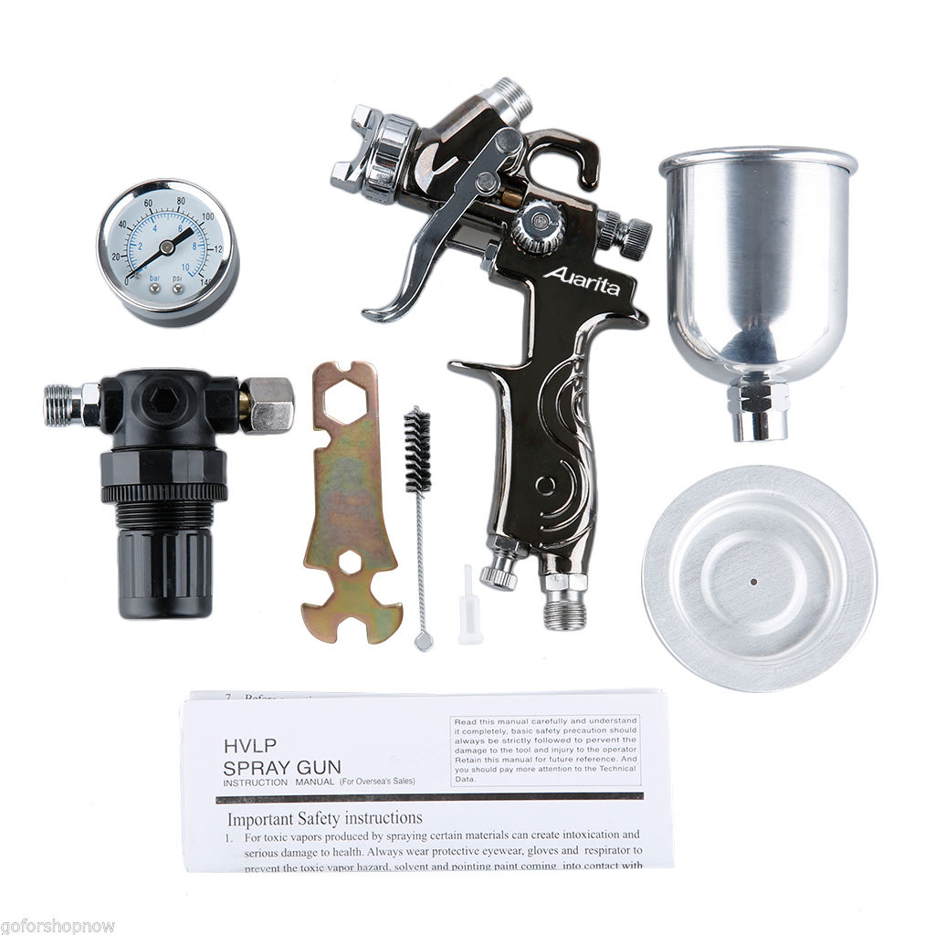

Tänkte ge mig på något nytt!! Har köpt mig en ny spruta!!
Då jag insåg att det vart onödigt mycket spill med min hederliga gamla spruta en trogen vän sedan tidigt 90tal!!
Men då jag sällan lackerar bilar längre tänkte jag testa en lite smidigare och modernare variant!!
Så vart en med mindre munstycke och dess utom överliggande kopp!!
Men nu fick jag lite ångest!! Tror nog jag klarar såpas "små" saker som en ram med 0,8mm munstycke menar betydligt mindre spil lfrån sprutbilden.
Men såg först efter jag beställt att koppen endast rymmer 1,5dl det vart jag klart mer skeptisk till..
Visst får inom ett par veckor reda på om det fungerar eller ej!! Å i värsta fall finns gamla trogna att ta över!! men vad tror ni kan denna mindre fungera som jag tänkt
eller blir den bara användbar för små detaljer och oduglig till mitt nästa offer en bahamasgul Compact??

Kör med dessa 3, är mycket nöjd med dem. Så kan rek de. Kanske inget för den som bara skall lacka en moped. :wink: Men vet man att man tänker lack en del så är de bra mycket bättre.

I mina ögon så är valet helt rätt, Airgunsa / Iawata är en billig och bra spruta med bra sprutbild och att den kan slå sönder partiklarna till en finare dimma, använder du aceton som lösningsmedel så blir det ännu bättre ( ur hobby synpunkt ) då man oftast lackar relativt små detaljer, om du använder ett lösningsmedel som rekommenderas, så kommer du garanterat få rinn eller gardiner då dessa lösningsmedel är tänkta för större ytor. Ett enkelt och väldigt bra lösningsmedel är fortfarande den klassiska cellulosaförtunningen, vass och biter på flera underlag...

Den sprutan kan du kasta i sjön, använd hellre dig av en vattendänk, blöta trasor, en dushflaska eller liknande, för det är i mina ögon bara skräp du beställt..

Ja dessa sprutor har inte svikit mig än ialla fall. 8) Visst går de att få till resultat med billiga sprutor men vägen dit är inte så rolig.. Samt att när man lackar lite större detaljer så är de inte så kul med en spruta som inte är linjär i sin sprutbild/mängd färg vad de gäller avtryckaren eller att den kanske helt plötsligt spottar.. slider_anon.gif
Sen kanske inte alla vill lägga 20k+ på 3 sprutor å sedan x antal k till på övriga prylar för att lack sin moppe, men då hade jag hellre letat efter beg "riktiga" sprutor :wink:
Har inte råkat ut för rinn måste vara amatörer som får "host host" hehe... 8)
Vad de gäller förtunningen så kör jag oftast med snabb i kombo med snabbhärdare på små detaljer. Ett dimmvarv/klibblager sedan två täckande så brukar de gå fint...
