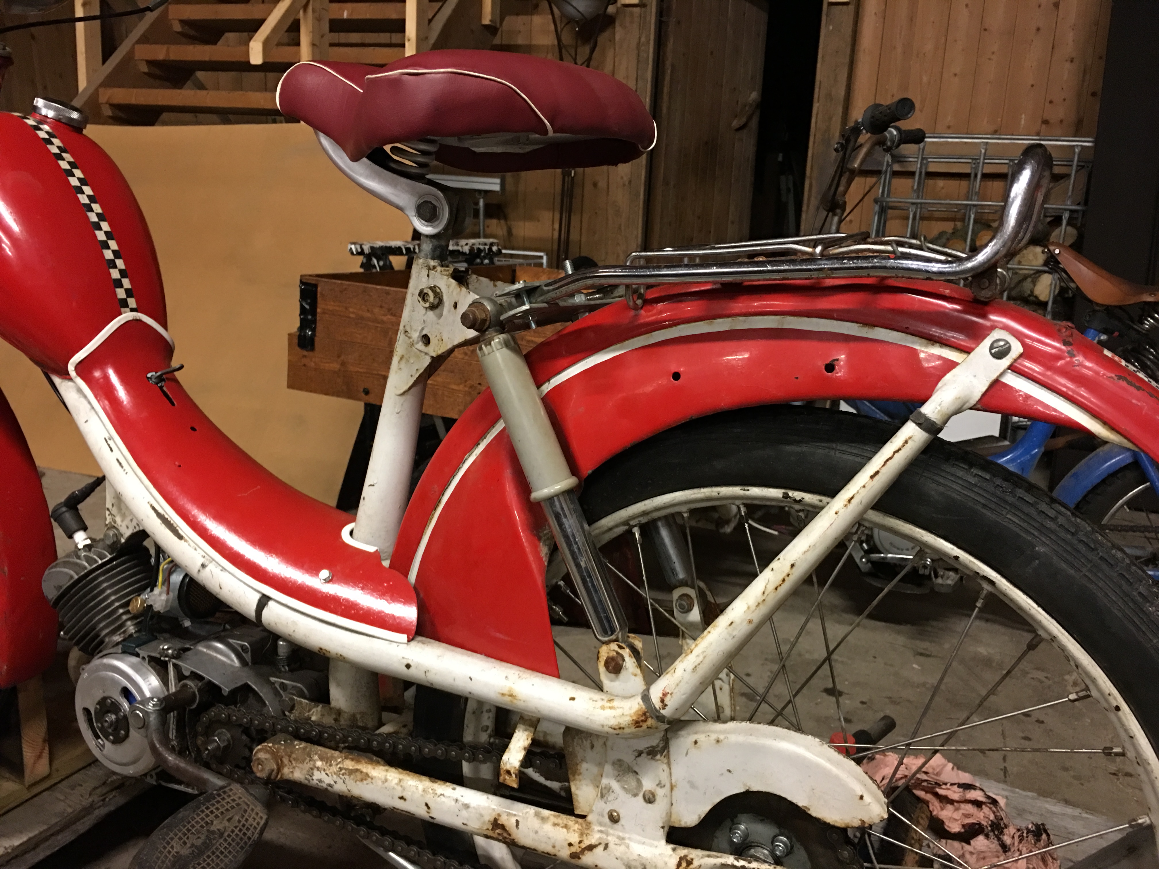

Hej.
Är nybliven monarpedägare och har spenderat ett antal timmar i sommar på att greja med min nya "pärla"!
Dels har jag klurat en del på vad det är för modell och årsmodell, kanske någon sitter inne på det svaret?
Min andra bryderi för stunden är att jag tycker den är lite hög i bak. Fjädringen är ganska styv så jag tänkte sänka den några cm för att minska gapet mellan däck och skärm. Går det att dela denna typ av dämpare? Tacksam för tips!
Med vänlig hälsning, Niclas utanför Varberg

Sänka fjädringen blir svårt med orginalstötdämparna och jag skulle vara rädd om dem. Årsmodellen får experterna säga sitt om, jag gissar på runt 1956.

Troligen en 58:a om man tittat på tanken och lite annat.

modellen heter M34F

Jag skulle säja att det nog är en m34 f från 1957. Mycket trevlig modell, gratulerar till ett fint köp!

det är nog inte stötdämparna som är felet att den är hög.
det är någon som byggt om bakdelen på ben.

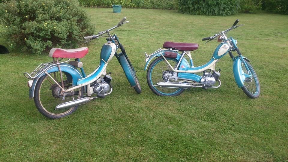

här kan du se hur linjen ska vara mellan stötdämparfäste, skärm och bakram.
det är fel skärmar och tank mm på min.
så nu vet hela sverig att den är en HPD, men det var roligt så länge det varade.

Hej
Blir lite fundersam på din moppe kan vara en m34fs från begynnelsen.
Sportmodell med limpa pakethållaren ser ut att mofifierad från en sådan samt hålen på sidan av bakskärmen där sitter små verkygsväskor på sportmoppen.
Modellen är väldigt sällsynt.

Men den modellen hade väll ingen fjädring, utan var stelbent bak? Och dessutom långsadel...Hallgren skrev:Hej

Det fanns m 34s utan fjädring samt 34 fs med fjädring.Båda med dyna sned pakethållare,modellerna hade lite olika verktygsförvaring, fs hade 2 små väskor samt s hade en rund plåtburk under dynan.
Sedan kan det finnas varianter som jag ej känner till.

Det ska troligen vara 24 tums hjul på din moppe,om inte kan det förklara gapet på bakskärmen.
