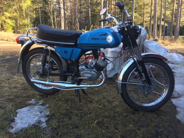

Tog en provtur igår och kan säga att Agge S3 verkar lovande 8)
Dock är det lite cykelpump i framgaffeln, är det någon som vet hur mycket olja den kräver?
Tror jag snålade lite...
Inlägg: 855
Re: KycklingPantern
S3 cyllen jobbar på bra å Pantern toppar 83 knutar på gps med 12-28 drevning, å då varvar d på bra.
Ska prova 13-28 men tror den blir lite seg då på fyran.
Har sneglat på hyllan på en av ekf motorerna å söker en 80ts cylinder för eventuell ombyggnation i vinter.
Kan det finnas nån som håller på en sån här på forumet? :D

Det har blivit lite pyssel i helgen med Pantern. Jag kollade upp klämspalten och justerade den till 0,7mm, satte dit en kortad underliggande krök samt jamacol med blåsa på. Den blev lite rappare och trivs bättre på toppvarven.
Således skulle jag då prova att dreva upp till 13 fram, vilket blev ett misslyckande. Kopplingen börjar tokslira på de högre varven när motorn börjar jobba. Har idag Brattis gröna lameller samt Lkh fjädrar och vanlig rak 30 olja.
Ska man våga sig på att testa ATF olja i lådan eller är det bara å uppgradera kopplingen?

Det märktes typ inget tidigare innan drevningen då motorn varvade apmycket och kopplingen inte hade så jobbigt. Den gick 83km/h på gps med 12-28 drevning.
Men med 13 fram så slirar det till på slutet på trean när det känns att det kickar på, samt sedan fortsatt på fyran.
Ska ju lämna över 7hk enligt den setup jag har nu. Kanske mer än två lameller mäktar med?

Nya fjädrar samt lite aggressiv olja gjorde susen, inte en tillstymmelse till kopplingslir nu.
Tack vare detta så blev det nu nytt fartrekord med den gamle pantern :wink:
