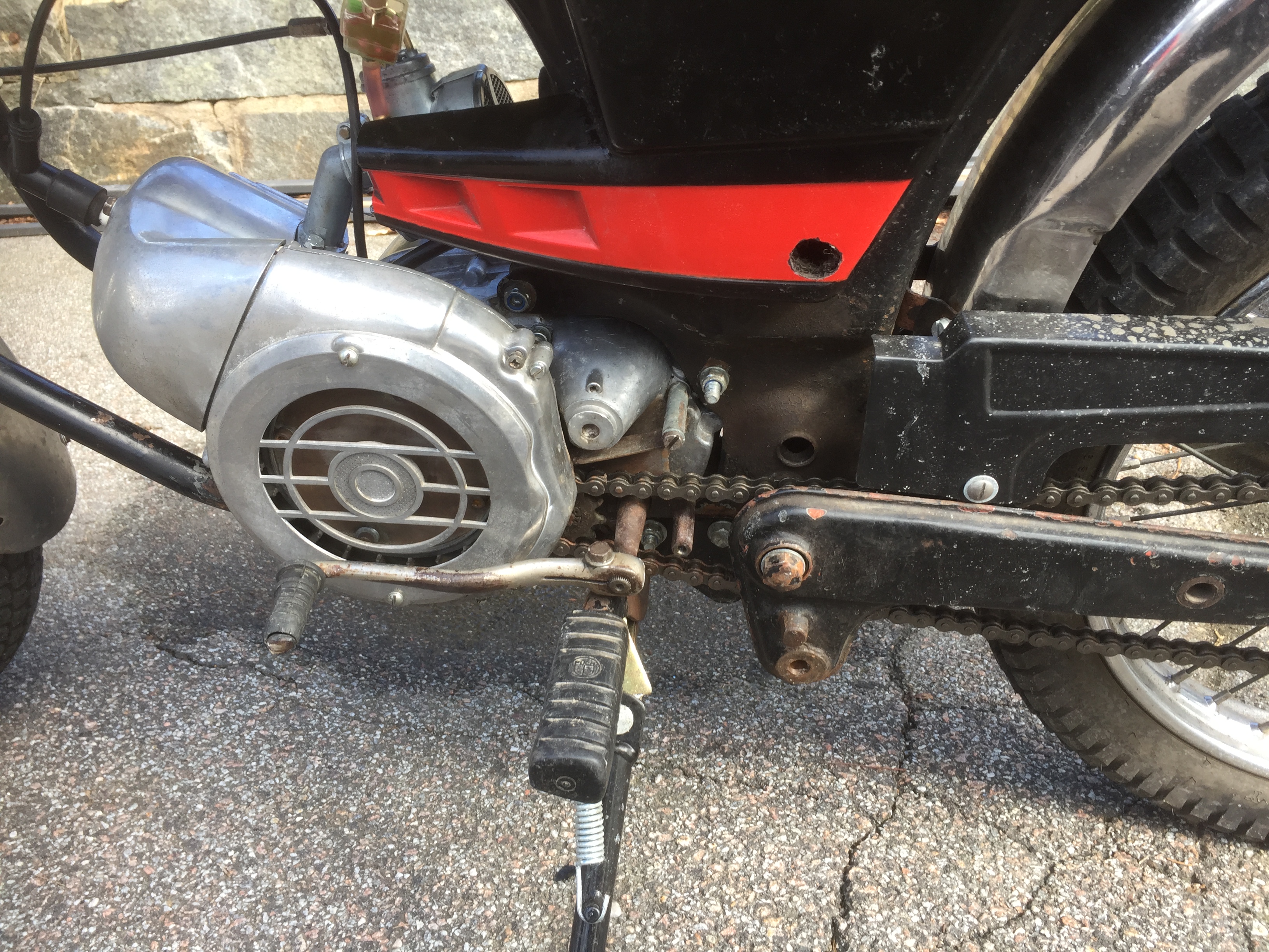

Stått lite still här. Grabben som fyller 15 i januari köpte sig en EU moped som behövde rätt mycke omsorg... men nu funkar all el, den rullar framåt så ikväll åkte motorn på nevadan, kicken bytt, tanken är fylld med hessa kalkbort för att ta bort ytrosten. Förgasaren är rengjord Så bara att montera alla vajrar och el så skall den förhoppningsvis få liv igen.

Efter justering av tändningen och lite fix med förgasaren säger testförare min son att den toppar 70 men det måste ju va fel för alla vet ju att moppar gör Max 30. Lär sitta ett 60cc på men ej kollat det...
Re: Blivit med Puch nevada
Blev en liten tur...51km/h på raksträcka. Några tips på vad man jan hitta på 60km/h hade varit gött.

11 fram o 36 bak, ska nog öka till 13 fram så kanske man kan nå 60?

Kör du med stödhjul som begränsar nedlägget till 12 grader?Tias74 skrev:Blev en liten tur...51km/h på raksträcka. Några tips på vad man jan hitta på 60km/h hade varit gött.

Köp 12 och 13 och så provar du dig fram.Tias74 skrev:11 fram o 36 bak, ska nog öka till 13 fram så kanske man kan nå 60?
För egen del trivs jag bättre med stark och lite långsammare moped än slö med högre toppfart (I nedförslut).
