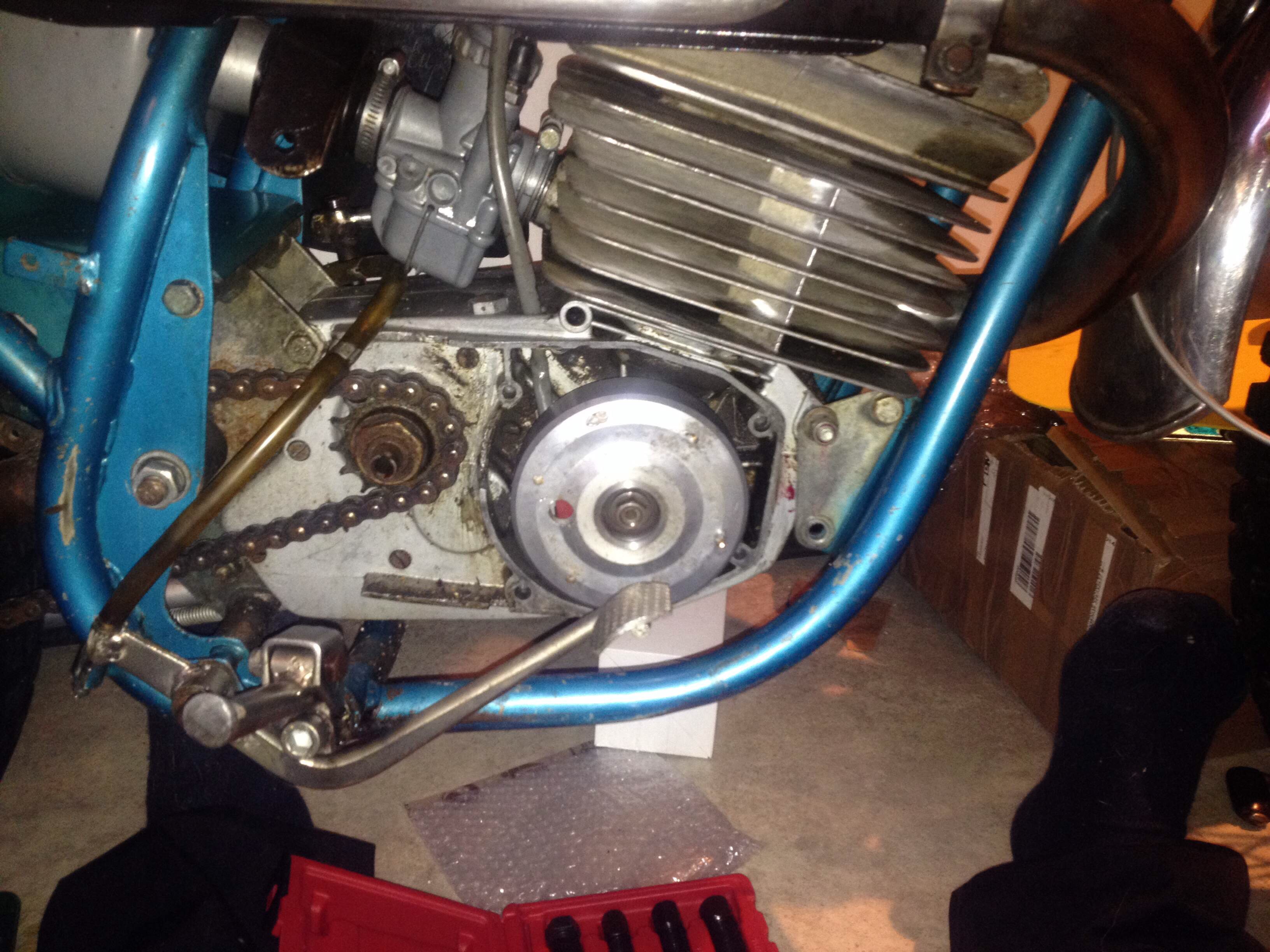

Provade med att "höja" genom att bara ett par mm vrida tändplattan!
Det vart skitbra, betydligt mycket bättre! går mkt bättre på tomgång och över hela registret!
Nu är det bara finjustera förgasaren för att få ut Max, ska ta mig tid i helgen.

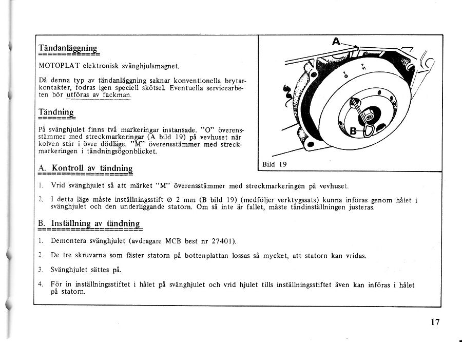

Hallo Mcb80ts..
Har ganska mycket infos å fakta om alla Motoplat, då jag kört med dessa system utan problem. Fått lära mig
det mesta om Motoplat den dyra vägen, vilket som passar ihop och ej går....
Det är olika tändspolar(de ser lika ut utvändigt) till olika Motoplat statorer, går ej att mixtra ihop hur som helst.
Förtändningen på alla Motoplat ligger på ca. 1,00 till 1,50 mm ej mera. Jag kontrollerar med stroboskop lampa.
Har är bilder på tändnings inställning av SACHS 125cc........Är EJ allt original, funkar ej denna kontroll eller
inställning. Bäst är kontroll med stroboskop lampa. Gör en egen bra markering med bra tuschpenna......
Å här är El-kopplings schemat...............

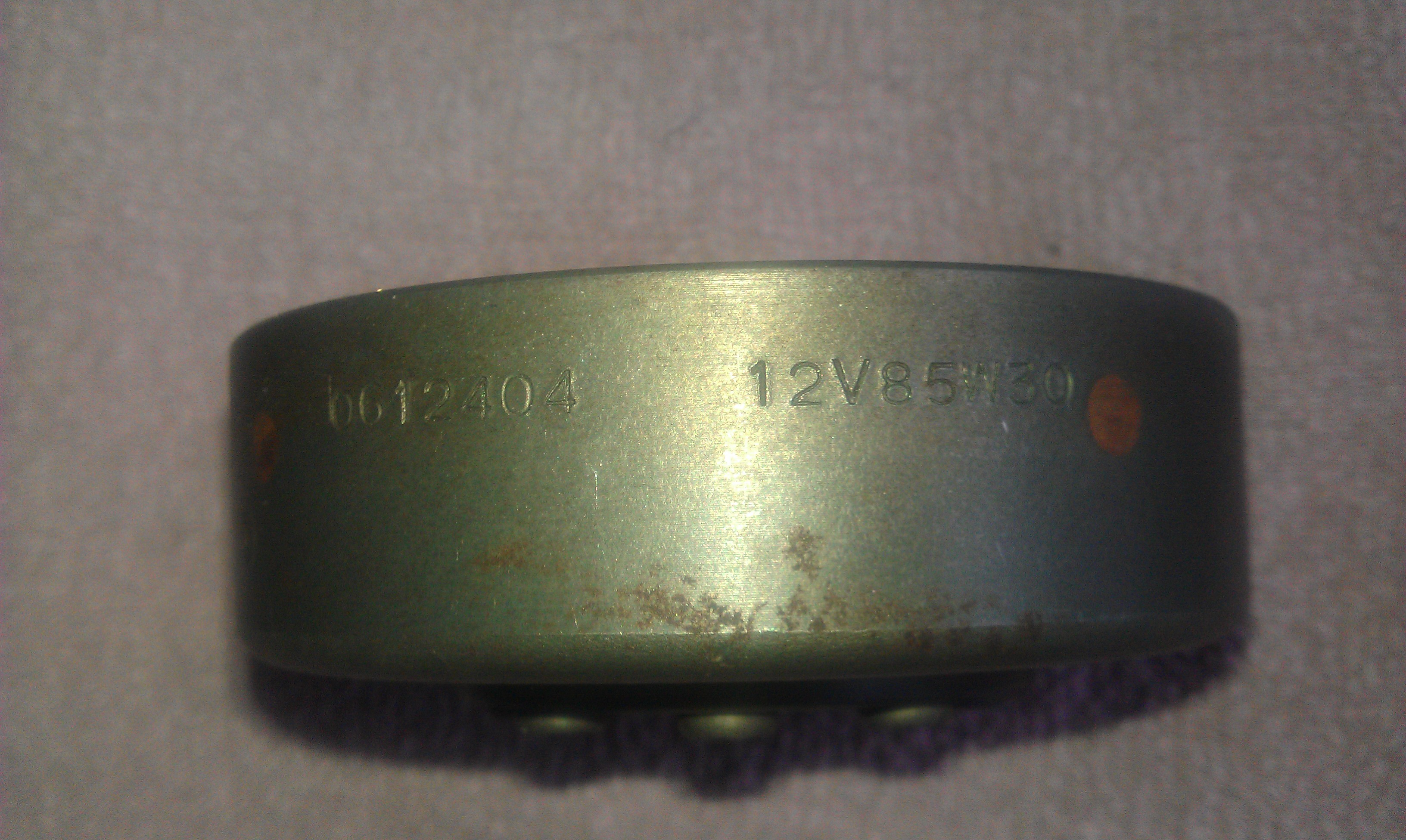

Själv har jag hittat naturligt vis ett Motoplat Special, ser ur lite som HPI. Ytter.diam: 100 mm 12V/85W klara lätt
en H4 lampa som jag själv tänkt använda på min SACHS Cross 50cc...![Cool 8)](./images/smilies/icon_cool.gif)

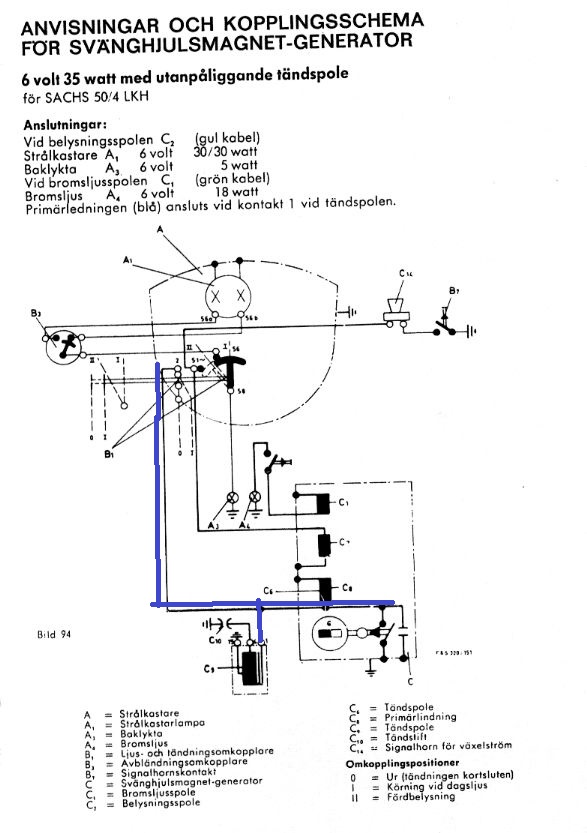

Re: MCB 125 T
Hallo!
Blå kabel tillpos.Nr1 på T-spolen. Andra anslutningen pos.Nr 15 till jord.
Enklaste och tydligt El schema från en Herkules K50. Monark har lika system, kable färgerna till T-låset/Strålkastare
kan skilja, du har troligen ej nått tändningslåset utan blå/kabel till dödar knappen. Hur enkelt som helst....
Svårläst elschema....blå/kable hur den går....

här har ju någon varit och bytt minst två kablar. så här bör du ju följa kablarna, och se så dom går till rätt ställe.Mcb80ts skrev:Hej! Nu tänkte jag be om din hjälp billykid! Jag har beslutat att byta till original Bosch tänsystem! Jag vill ju ha lyktan mm fungerande! sedan verkar den väldigt ojämn i tändningen mitt motoplat.. Har jag fått för mig iaf! Det jag undrar är hur ska jag koppla?
Vilka kablar ska gå till tändspolen osv. Jag har ingen omkopplare ännu, men verkar ha funnit en med original kabelstam, men det tar jag senare vad gäller lyse mm. Vill bara få den att gå någorlunda!
Kan du ge mig några tips billykid?
den blå bör gå till brytare/kondensator/generatorspole.
den grå till den minsta ljusspolen.
sen skulle det varit en gul till största ljusspolen,
och en grön till mellanstora ljusspolen.
