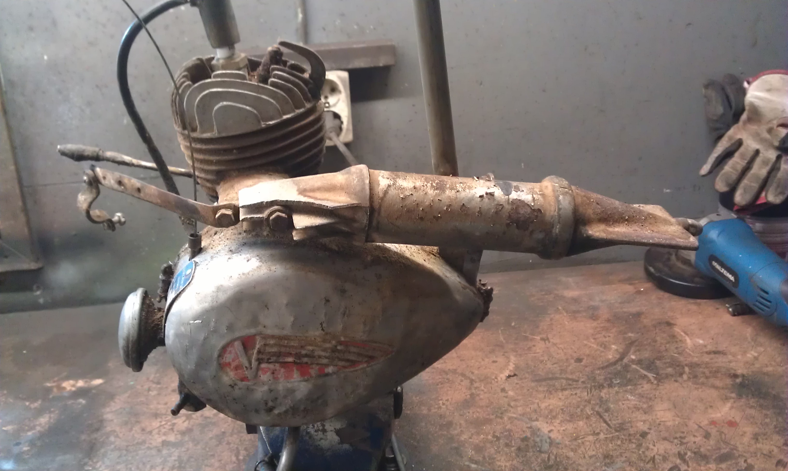

Vilken Motor....???
Vilken Motor....???
Vilken Motor kan det här vara då........... :?: :?: ...Behöver delar ev. en hel reservdelsmotor.. :!: :!:
Re: Vilken Motor....???
Victoria FM38 påhängaren.
Fans mellan 1951 och 1954. Här är lite info:
Inga problem! Mycket trevliga motorer det där, jag har alltid tyckt om Victoria :) En pålitlig, problemfri, slitstark, och tyst motor!
Inlägg av HUSQVARNA SPORT »
Ser hyfsad ut lite slitet drev.
Var ut i garaget och kände lite på lager och sån på motorn. Kompression verkar finnas och motor går runt, men glapp är veven, troligen aldrig skruvad... :wink:
Halloj.... :!:
Om det blir lagligt vet jag ej men motorn kommer att sitta på den ram som den alltid suttit på.... 8)
Den gick väldigt segt runt första varven, otroligt länge sen jag verkligen luktar på riktig/äkta 2T-bensin... :D ,
det fanns kvar i böjen till insuget......men svårt att få bort lukten från händer å fingrarna... :?
Gjort rent lite och slog i ny oljeblandad bensin körde runt motor flera grr. med skruvdragarern.
Filade till brytarna. Kollar gnistan, ingen gnista på T-stiftet.... :(
Hmm in med pekfingret i tändstiftshylsan....på med skruvdragarern på svänghjulsmutern.....JODÅ efter en
mindre danns...där fanns det kräm..staff_shutup9ou.gif.
Så ska man ej göra, köra utan tändstift. Då kan gnista kan hoppa inne i tändspolen och bränna sönder
kopparlindningen(tråden). men jag trodde ej att det skulle finnas nåt liv i tändsystemet. :roll:
Då har jag dom 3 sakerna för en provstart....Komperssion, Bensin & Gnista.. 8)
Kanske lite mycket gasoline....då det skvätter bra....***ler***... :lol:
