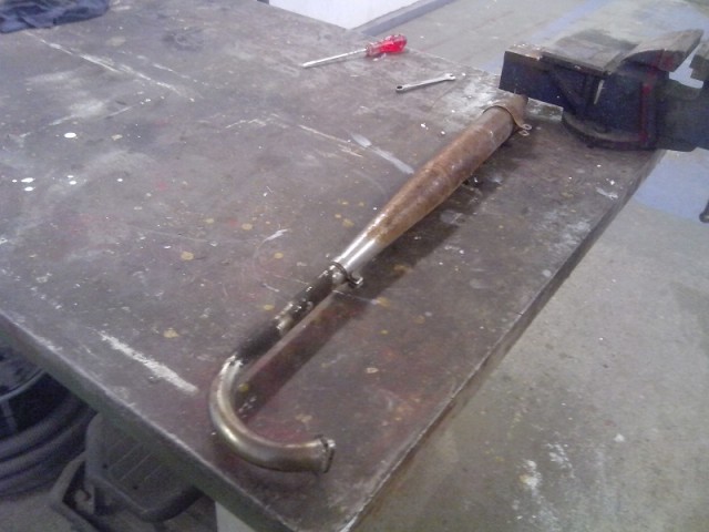

Det första som hände förra helgen är att avgassystemet fick känna på autosol men jag behöver en lite snyggare dämpare.
Skitigt avgassystem
Skitigt avgassystem

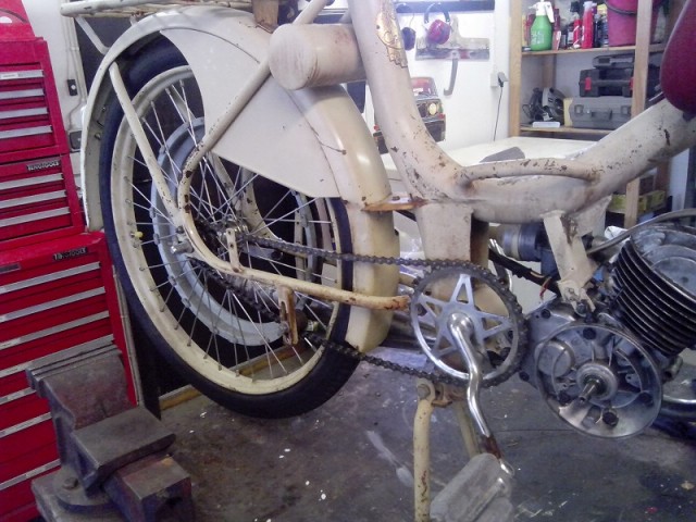

Sen skruvades motorn, avgasrör och insug på plats samt att förgasaren skruvades ihop och monterades.
Motor och avgas på plats
En ny cykelkedja monterades.
Ny kedja
Ny kedja
