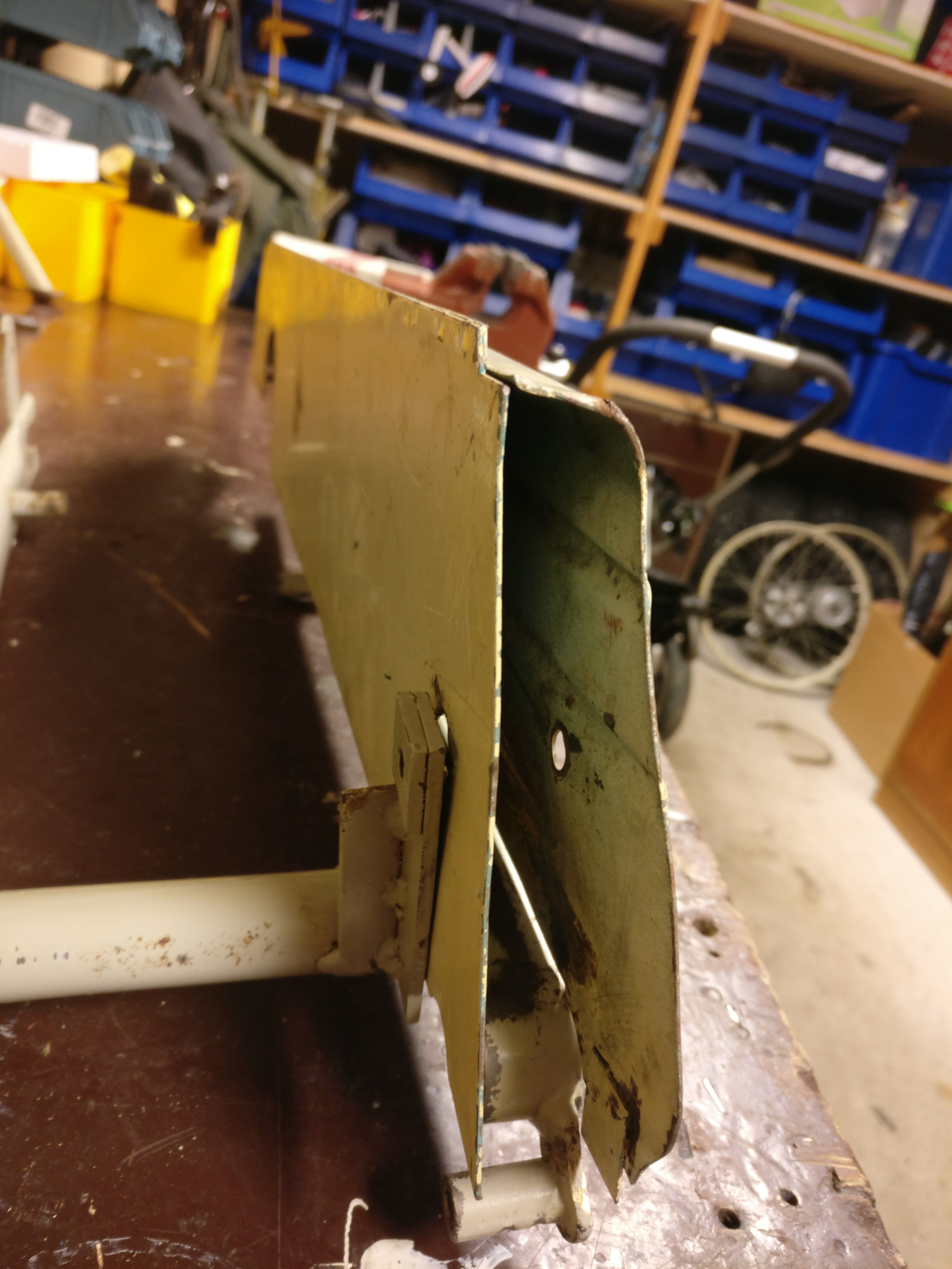

Fråga om bult kedjeskydd Crescent 1149.
mopedus
Inlägg: 468
Ort: Knivsta kommun
Inlägg av mopedus »
Hej.

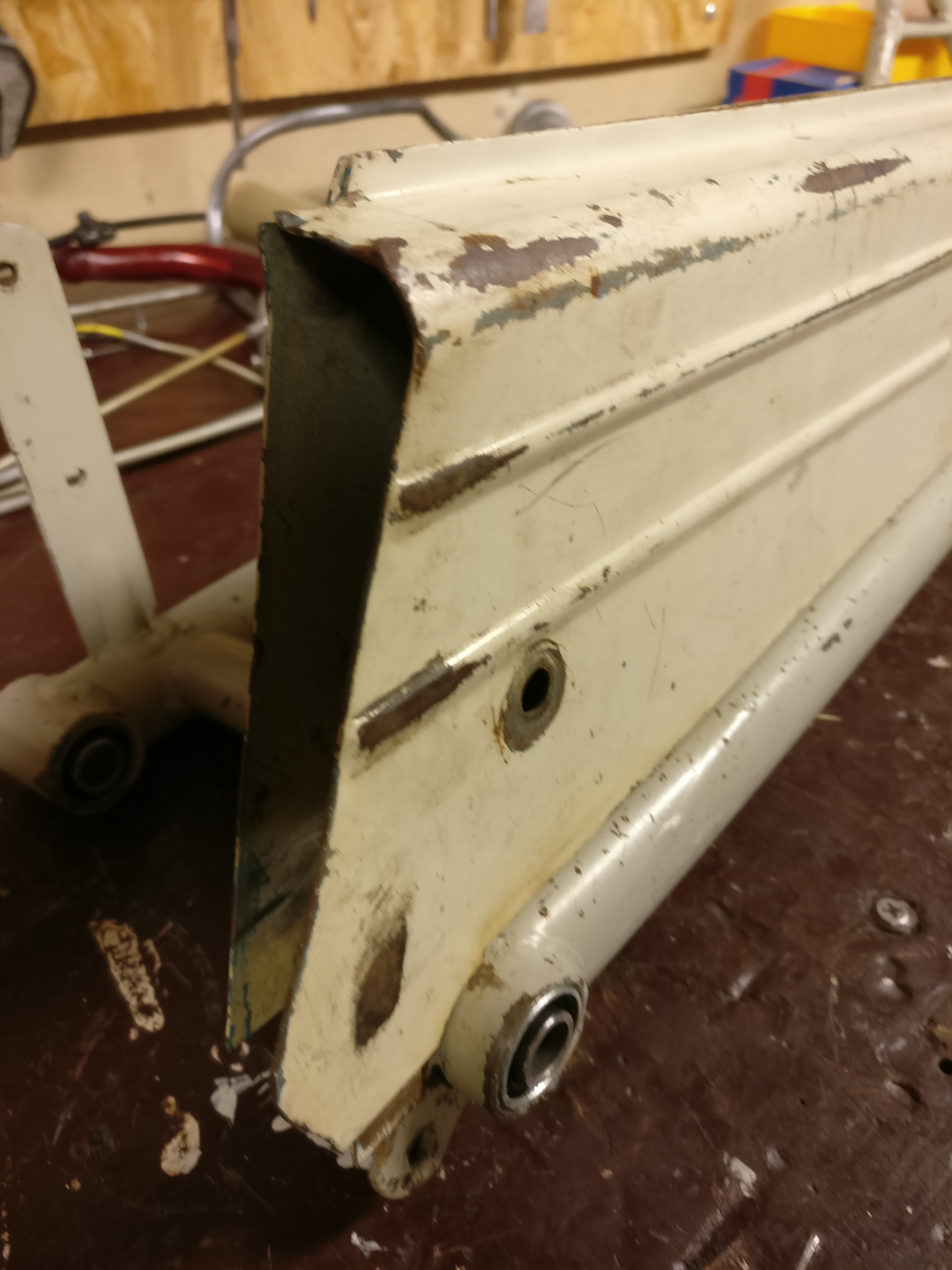

Ska det vara en genomgående bult genom kedjeskyddet ni ser på bilden?
Vh Mopedus.
Inlägg: 6040
Re: Fråga om bult kedjeskydd Crescent 1149.
Såvitt jag minns så skall det vara en specialare med sexkant stav i mitten som distans och gängor i båda ändarna. Antingen tillverkar men en sådan själv eller så tar man en bit gängstång och svetsar på en rörbit med rätt längd i mitten av den, döljs av kedjeskydds plåten sedan.
mopedus
Inlägg: 468
Ort: Knivsta kommun
Inlägg av mopedus »
Tack så mycket! Jag tar nog en rörbit som distans och sen en bult. Hittar jag en orginalare så får det bli en sådan sen. :)
Ja det ska vara en genomgående skruv. Funkar bra utan stav. Omöjlig att hålla på plats när man skruvar på med motorn på plats
mopedus
Inlägg: 468
Ort: Knivsta kommun
Inlägg av mopedus »
Raketsport skrev:Ja det ska vara en genomgående skruv. Funkar bra utan stav. Omöjlig att hålla på plats när man skruvar på med motorn på plats
Ja det känns lite jockigt. Jag får passa på nu när motorn är avplockad. :)
