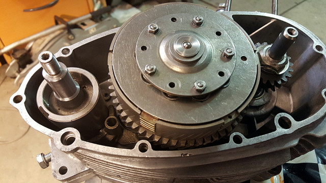

Bara att snygga till transmissionskåpan och montera den som kvarstår för bottendelen. I dag togs växelklockan isär och kollades UA.

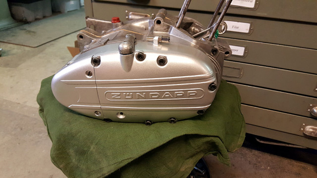

Det gick bra att spänna kickfjädern enligt manualen för dessa motorer. Transmissionskåpan på plats så nu inväntas nytt cylinderkit och lite annat innan motorn är helt klar.

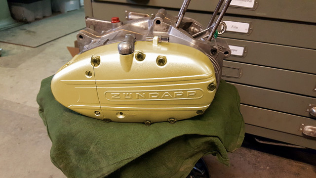

Ja jag ska måla kåporna gula i morgon och lägga i lite lösgodis i vevhuset och så får den vara uppe lite längre än vanligt
Jag hade ingen bra gul färg hemma. Så jag fick ta en gammal sprayburk som jag målade ventilkåpan med på en Volvo 164 i början på 70-talet. Det var länge sedan man kände den goda doften av riktigt lösningsmedel. Djäklars vad jag fick skaka innan det kom färg
Nu gäller det bara att hitta en färg med ängsblommor till sommaren
Hade glömt att lacka kickkåpan. Kör som vanligt med Hagmans fälgfärg och klarlack.
