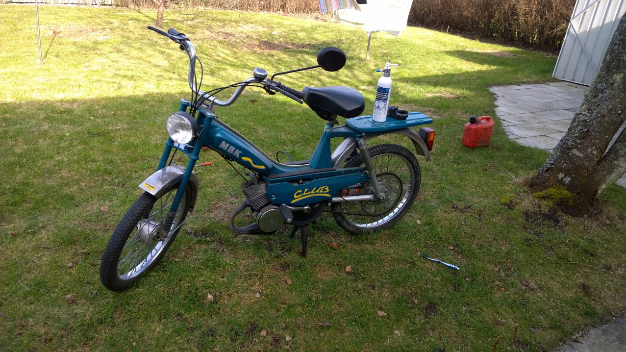

Hej,
Jag har köpt en ny moped, en MBK Club. Köpt 1997 på Mc Huset i Malmö. En ren tillfällighet att det blev så men jag gillar mopeden i dess enkelhet. Man trampar igång den och där är centrifugalkoppling. Inga växlar och ett jäkla stort bakdrev, 62kugg. Ringklocka och bara halvljus vilken man stänger/på vid strålkastaren.
Problemet är att den taktar när man kommer upp i hastighet, typ direkt. Finns en Delorto flatside förgasare på den 14/10 (14mm till insuget och 10mm till luften). Finns ingen nål att justera utan bara huvudmunstycket.

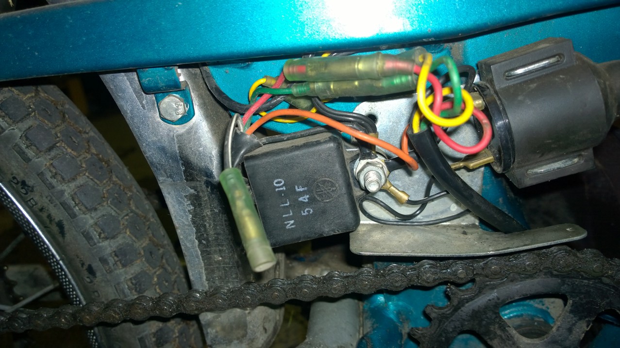

Det känns som att CDI boxen är strypt. Vet dock inte om så är fallet, vet någon? Givetvis kan det vara att munstycket är för stort men det känns annorlunda kan jag tycka mot vanlig taktning. Som ni kan se på sista bilden är där en "ledig" svart/vit kabel till CDI boxen. Kan den ha något att göra med strypt/ostrypt CDI box? CDI boxens märke liknar Yamaha kan jag tycka.

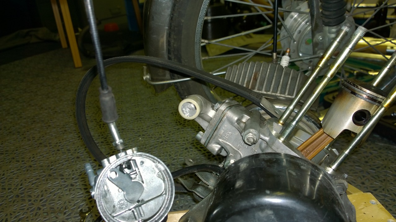

Hej!
Har uppdaterat en del på mopeden.
Tog av motorn (jättelätt) och fick av två nitar till insugningsplattan. Originalhålet var 7mm. Det slipade jag upp till 14mm så gott det gick. Inte helt lätt då insuget svänger 90grader. Gick lite bättre sen. Satte på en annan förgasare, en förgasare som jag köpt till men Saxoped. Otroligt/turligt nog var det samma, en flatside kopia på Dellorto men här 14/14mm insug mot den gamla 14/10mm. Gick lite bättre, bättre bottendrag. Men fortfarande så går den för fett. Med munstycket som satt i för fett och med munstycke från 14/10 förgasaren (47munstycke) för magert. Borrade upp till 0.55mm. Det tråkiga med flatside förgasaren är att där finns ingen bränslenål utan blandningen justeras med i ett bränslerör med två hål med olika storlek. Desto mer man gasar ju mer går den platta trottlen upp och hålen börjar göra verkan. Får löda igen hålet (övre) och borra upp det igen.

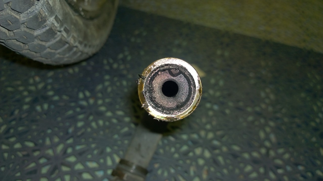

Sen tog jag pluggen i avgasröret, se bild. Från 8mm till 19mm. Nu gick mopeden bättre.

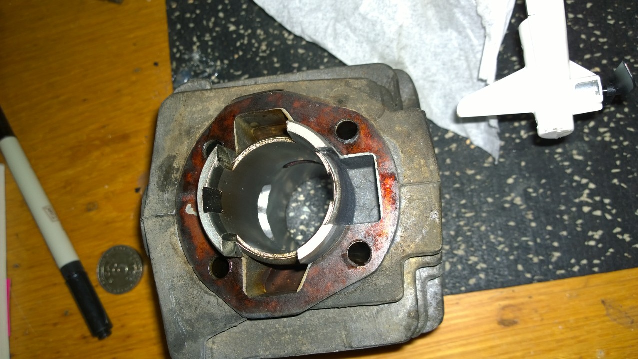

Sen plockade jag av cylindern och tittade hur det hela var gjort. Slipade upp avgasporten 2mm (högre), Allt annat ser mycket bra ut. På med öppet luftfilter. NU gick mopeden bra. Bränsleblandningen är bra nu också. Taktar lite när den är kall men inte annars. Behöver köpa nytt bakdrev från 62kugg till 50 är nog lagom.

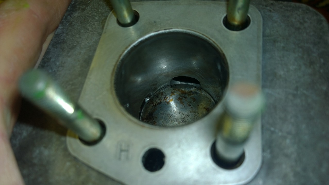

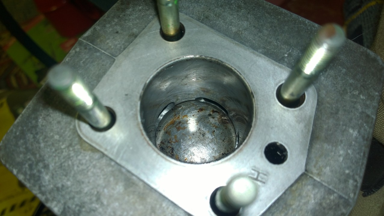

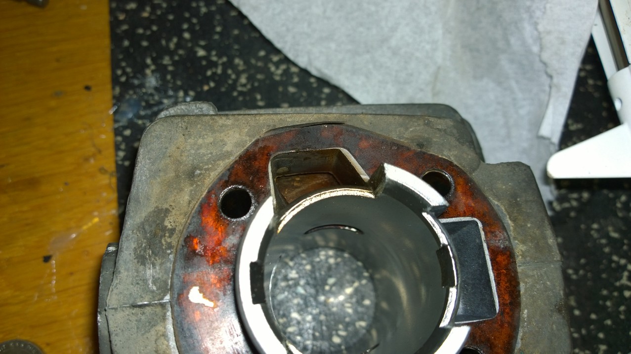

I cylindern är den tredje kanalen inte gjuten fullt ut. Tänkte borra/slipa upp den själv. Får se hur det går, inte helt lätt misstänker jag men går säkert om man tar det lugnt. Ger säkert en del effekt. Mopeden är inte så dum tycker jag och det har visat sig att det finns mycket saker till den. Det är samma moped som Peugeot 103 med andra fälgar. Finns mycket film på Youtube här är en. https://www.youtube.com/watch?v=4A-tMfX3TZk" onclick="window.open(this.href);return false;
En bild på cylindern, där ser man den tredje oborrade kanalen.
Inlägg: 1201
Re: MBK Club
Är du säker på att den "tredje kanalen" ska vara en överströmskanal?
För mig ser det ut som att om du öppnar upp ett hål ifrån den in i cylindern, så kommer färskgaserna som går i den att styras rakt fram och ut igenom avgasporten...

Ganska säker på att den är en överströmningskanal. Sen denna bild. Jag kommer borra ner x-antal mm med ett 7mm borr och sen finputsa med roterande fil. Kanalen kommer ligga på samma höjd som dom andra.
Den ena bilden är från en 70cc cylinder. Jämför bilden med min bild. ~samma storlek på kanalerna och man ser även den tredjekanalen med två utlopp. Vi får se hur det går. Blir inget gjort idag eller i morgon iallafall.

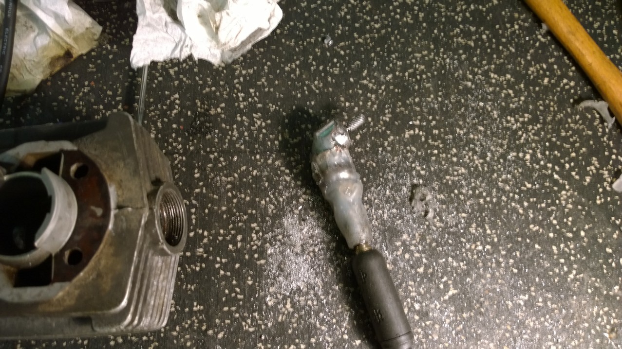

Slipade som sagt upp cylindern och bara det var ett jäkla jobb. Mest för jag har så dåliga saker. Vinkeln (se bild) gick i sönder ett flertal gånger. Sen när jag fixade det så vred hela alltet sig, fick smältlimma hela handtaget. Satte några gamla kolvringar där jag skulle porta och sen körde jag. Tyvärr blev porten ~2mm för hög. Trodde inte det skulle göra något men resultatet var att motorn går lite sämre. Inte bättre iallafall. Någon som förstår sig på det hela? Hjälper det om jag gör avgasporten högre m.m.?
Oavsett är jag helt inne på att köpa en annan och bättre cylinder. Finns upp till nära 80cc (47mm borrning). Tänker inte köpa det värsta men en lagom bottenstark cylinder räcker för mig. Måste säga att denna 50cc cylinder (som ska vara mycket bra) ser väldigt fin ut. Aldrig sett så många portar i en cylinder.

Dom cylindrar med den tredje kanalen eller boosterportar med lucka i kolven, dom har alla haft det gemensamt att dom öppnar någon millimeter EFTER överströmmningskanalerna, aldrig före.

Det måste var det som blev fel. Lite synd men inte hela världen direkt då jag ville ha lite mer ös i maskineriet.

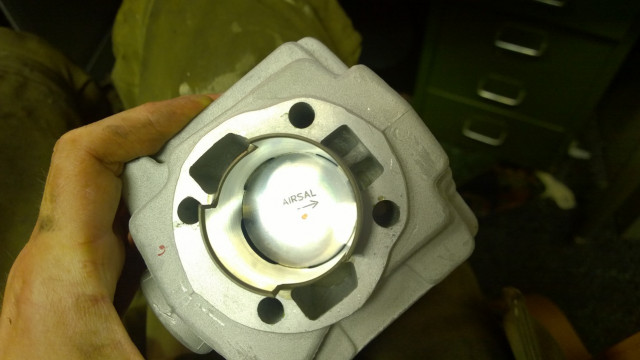

Nu har jag satt på 70cc cylindern. Inga problem. Den såg bra ut men lite vassa kanter som jag rundade till i början på kanalerna. Gjorde det med en liten rundfil. Toppen rundade jag också till lite då den nya kolven är 47mm dia mot 39mm org.
Borrade upp munstycket (har 2st) till 0.9mm. Det var för fett så fick fick byta till 0.85mm, för fett fortfarande. Märkligt nog var det 0.8mm (fick löda munstycket och borra 0.8mm) som gick bra på den gamla cylindern också som var bäst. Original var 47...
Bytte bakdrev från 62 till 52kugg. Motorn går bra men varvar som tusan! Går i ~50km/h (vågar inte varva mer). Mycket stark är den. Klarar den brantaste backe på halvgas. Har beställt ett 44T bakdrev och större framdrev. Mer går inte att dreva. Ska nog på avgassystemet (dela med vinkelslip) för att få lite bättre flöde. Nu går mopeden mycket tyst utom när man gasar på. Men det hörs från förgasaren, insugsljud. Sedan ska jag se om det gör något att justera CDI tändningen. Kan vara så att tändningen behöver ställas fram lite då den höga komp. gör att det behövs. Får se.

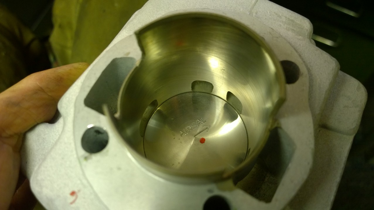

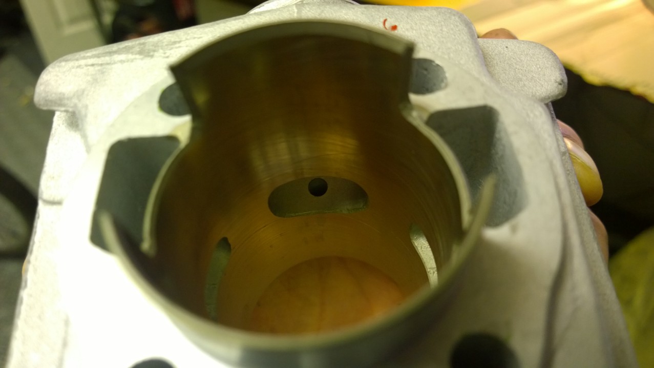

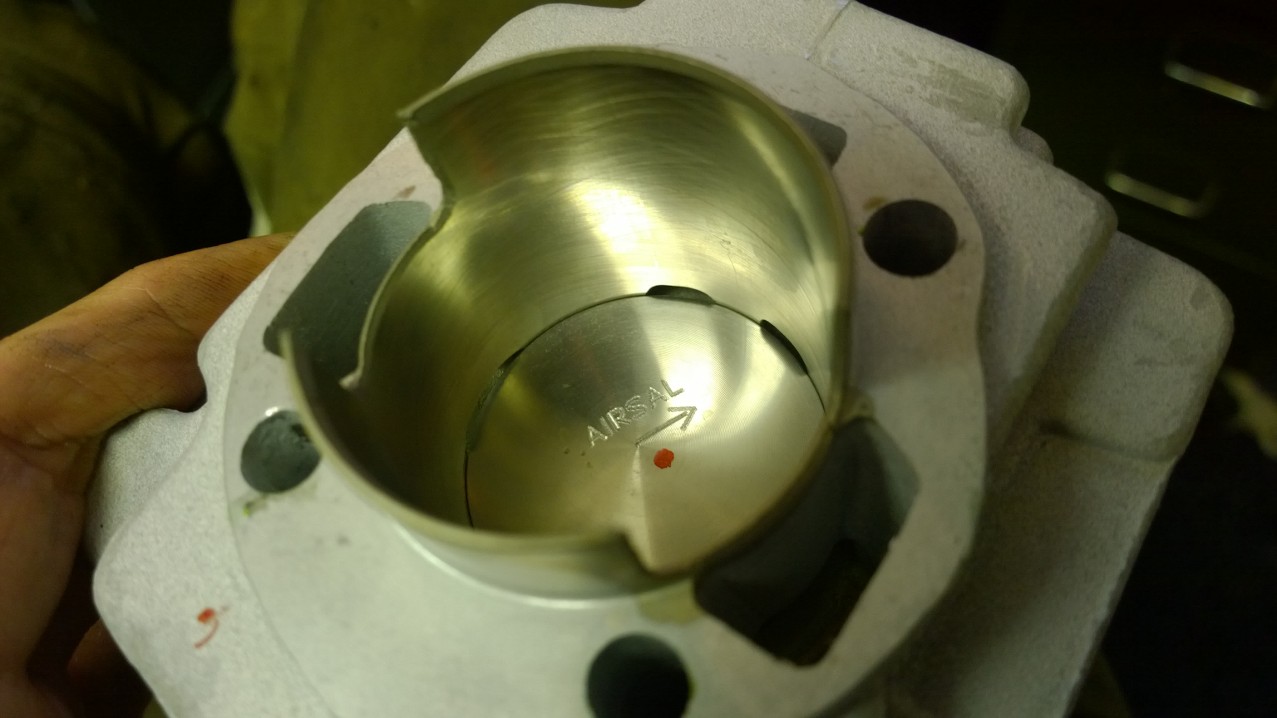

Några bilder på cylindern, innan jag filade dock. Man kan se att den tredje kanalen har nästan samma höjder som dom övriga två.
Avgaskanalen är oväntat hög. Kanske hade varit en bra ide att breddat den lite som dom gjort på, http://www.rrd-preparation.com/en/kit-7 ... -av10.html" onclick="window.open(this.href);return false;
The exhaust width is very small and be able to be increased by 35% ample. "
Kommentarer om detta?
Det som dom nämner längst ner, Optionally, we offer a preparation STAGE 1, this preparation includes a selection of the best part of our stock, a marked improvement in form and exhaust timing and a special touch of the skirt and the piston according to our best essays.
På original kolv ser man att kolven på insugssidan är månformad precis som när man "jackar kolven" vilket inte denna kolv är (den är "rak" längst ner). Denna motor har reedventil ner i vevhuset. Möjligt att det ger något om man gör detta? Vet ej.
