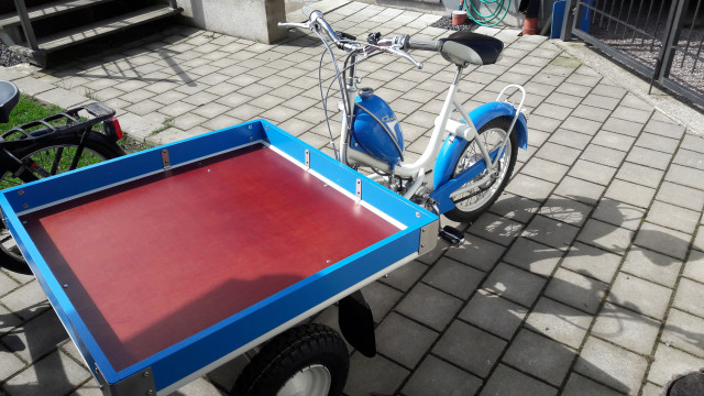

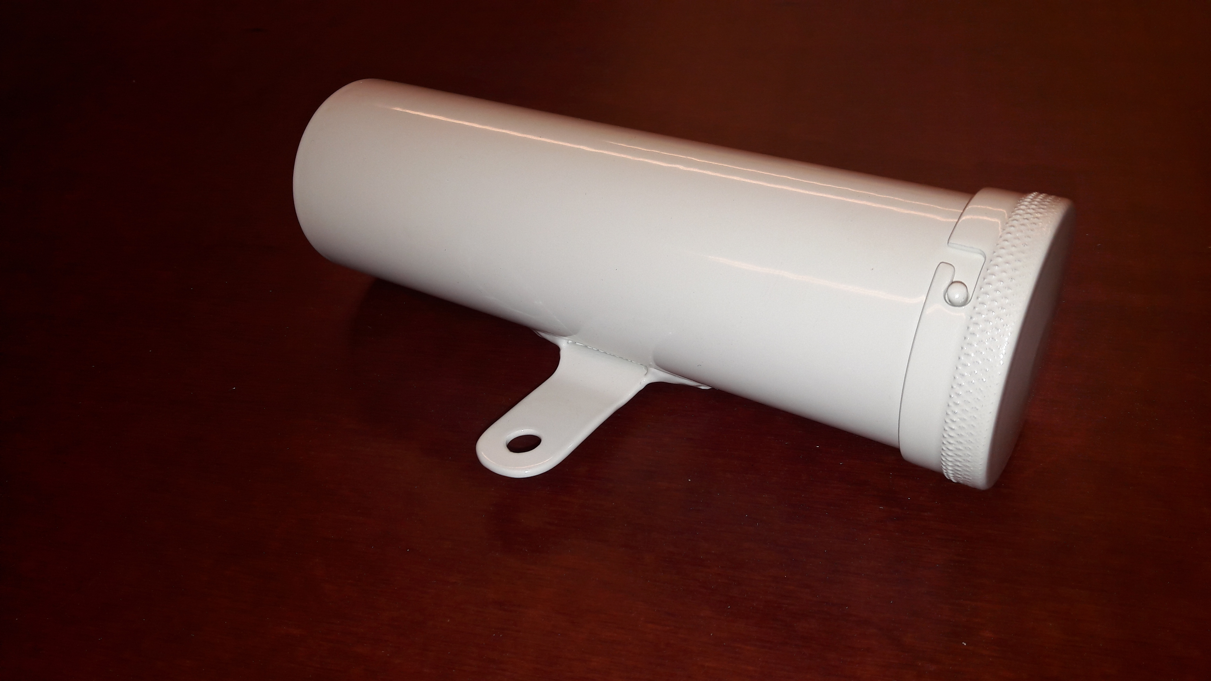

Jag gjorde en själv, måtten är säkert fel då jag tog en bit 50mm rör som låg i verkstan.
Re: Verktygslåda 1189
Snyggt jobbat! både med packan och verktygslådan

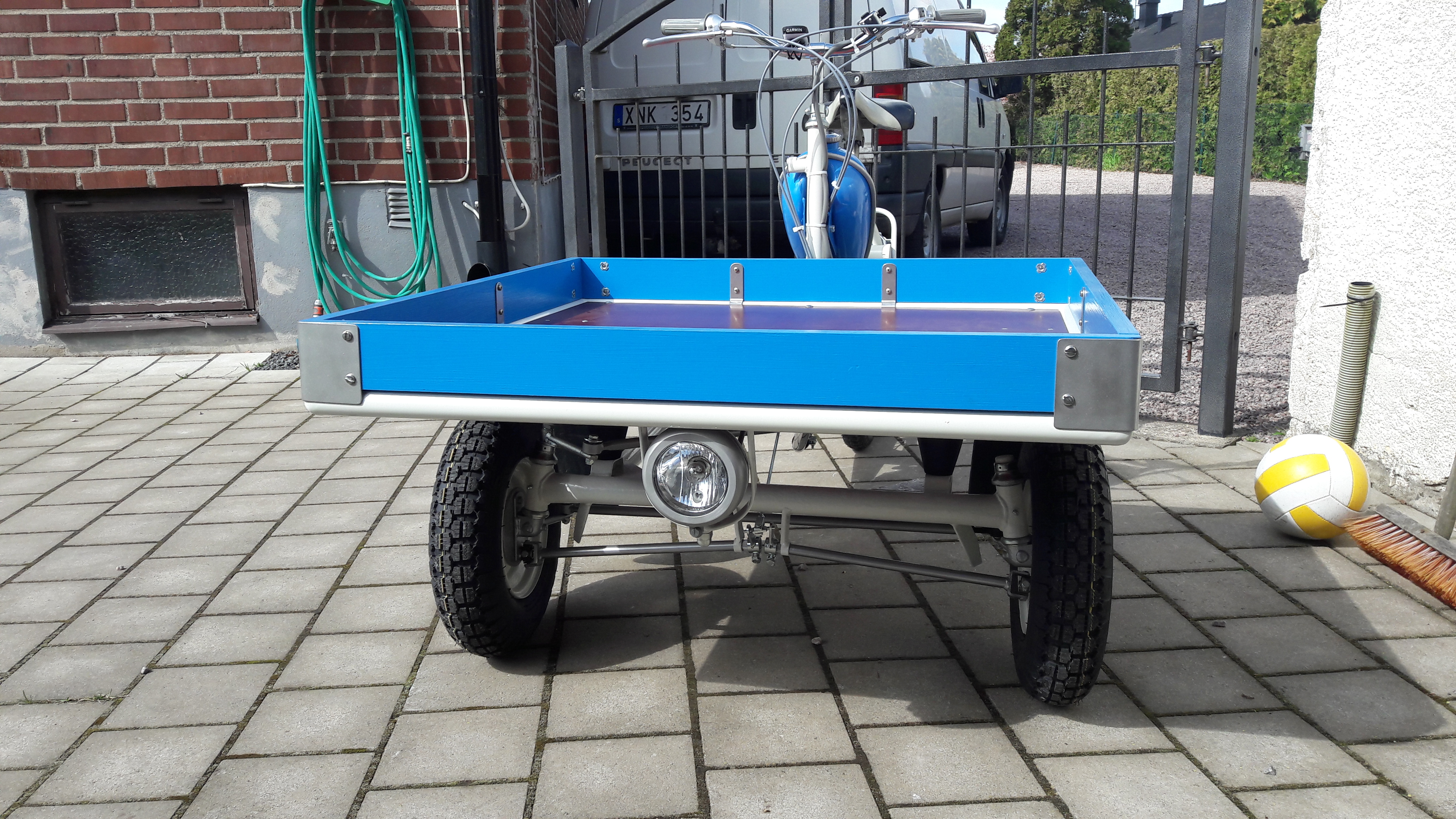

Några bilder till från idag. Tog en tur på 2mil i det fina vädret, igår snöade det här i Skåne.

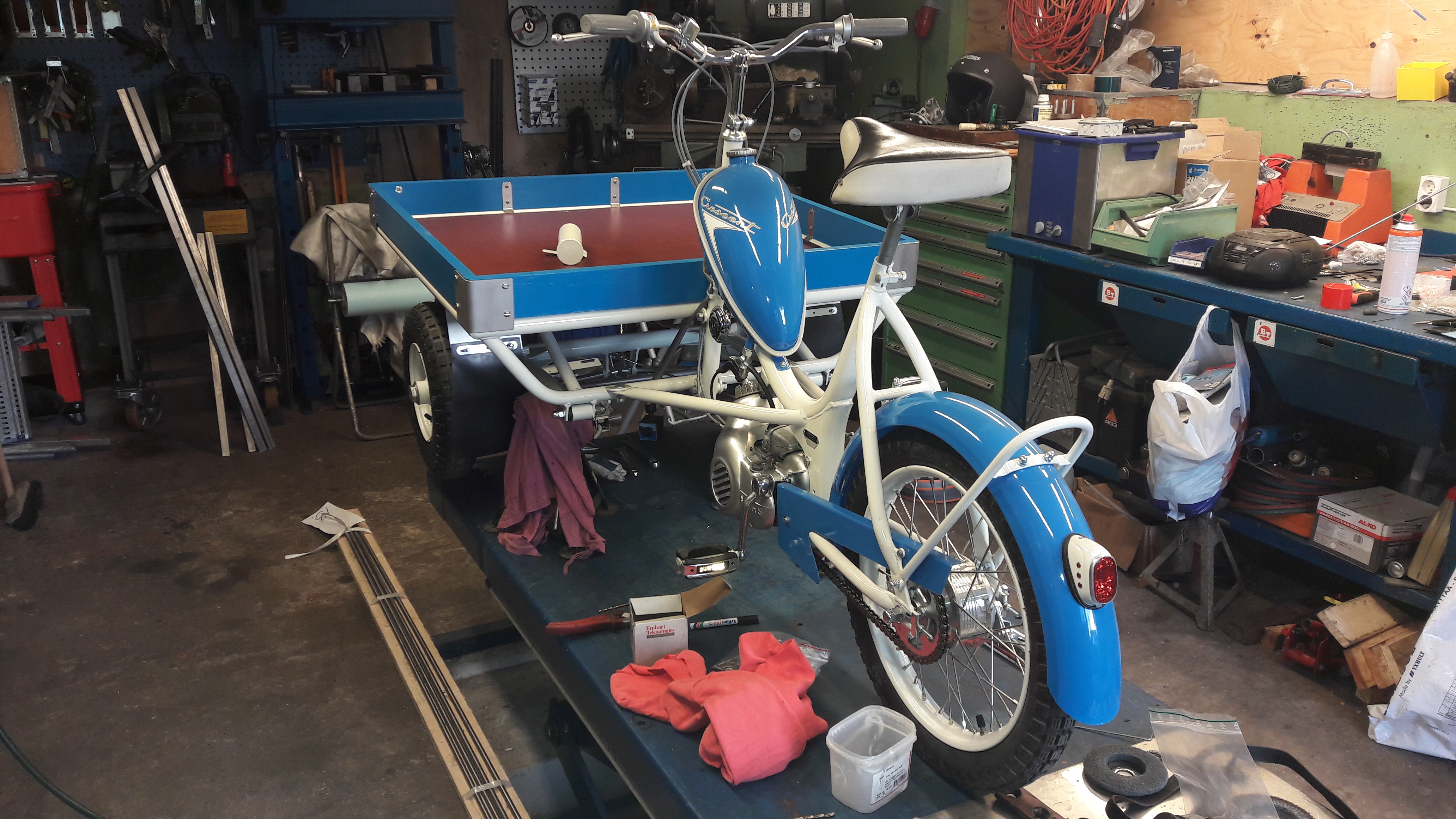

Jag är mycket nöjd med denna renovering. Köpte den av killen som brukar lacka till mig, han hade blästrat allt endast motorn var avplockad från moppen. Han tänkte hänga in den i pulverlacken som den var, me sen blev den liggande i flera år innan han kom på att han skulle sälja alla ofärdiga projekt han hade. Jag kan köpa flakan sa jag, sen blev den liggande i mitt uthus ytterligare ett år innan jag började på den. Demonterade allt och åtgärdade defekter på ramen sen fick lackaren blästra den igen ock lacka den. Sen blev det massor av inköp för att få den ok igen, men det fanns inget att välja på om den skulle bli moppe igen med tanke på hur den såg ut när jag tog vid. Slutade räkna vid 20t kr.
Framlampa var ett problem som inte var helt lätt att lösa. Missade flera jätte dyra på tradera. Till sist köpte jag en ny insats till positinoslykta på Harley Davidsson, riktade den dåliga lyktsargen, monterade och modifierade insatsen för den gamla lamphållaren och lackade lampan och blev helt klart nöjd.
Kan oxå nämna att när jag fick hem den nya baklampan jag köpte på trader för 450kr så konstaterade jag att det stod 8.70kr på prislappen från Konsum som satt på den obrutna förpackningen. Snacka om pris stegring.

Vist ja motorn är EJ helt original. Nos 12 mm förgasare och norsk membrancylinder borrad till 40,3 samt 70 mm ljuddämpare men original 28 mm avgasböj. Går nu mycket bra, med nuvarande drevning 11/37 så kommer den gå i ca 35-40 km när den är inkörd. Stark som bara den, tar sig redan runt kurvor i högsta växeln eller upp för backar utan att sacka trots mina 113 kg
