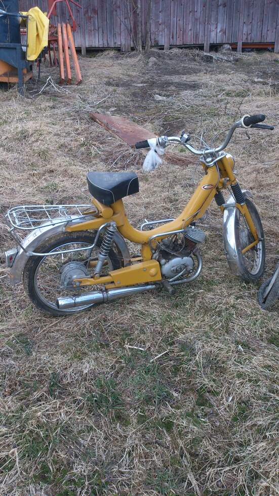

Har fått hem den lille gule moppen nu.
Den kan inte vara mycket körd får man intrycket av när man börjar kolla på den. De skador som finns är nog mest från förvaring och av tidens tand. Jag gissar på att den gått max en par hundra mil innan den blivit stående. Förra ägarn köpte den för 25 år sen och lät den stå på logen, motorn satt fast redan då å moppen hade stått ett bra tag innan.
Som misstänkt så satt kolven fast. Jag lyfte på topplocket och upptäckte ett tidigare klåparförsök att få kolven att lossna, man har genom tändstiftshålet försökt slå ned kolven med en vass skruvmejsel cocos_acc.gif
Det gav såklart svåra skador på kolven samt djupa märken i cylinderväggen...
Med en dos rostlösare och verkan på några dygn, så gick det att driva kolven nedåt i loppet. Tur i oturen har varit att alla portar effektivt tätat och vevhuset har klarat sig fint.
Tändsystemet ger en stark fin gnista. Så nu ska motorn få sig en service och en bättre begagnad cylinder. Och hela moppen få sig en grundlig rengöring och översyn.

Fick lite inspiration på den lille gule och lyfte upp den på mekbordet.
Rester av verktygssatsen som fanns kvar i plåtröret
En sån dekal har jag aldrig sett som suttit kvar förut
Demontering och rengöring från inkladdat oljegrus
Lite lackrengöring och en putstrasa senare
Värnamo däcket fick bytas pga cordbrott, hade ett oanvänt av utländsk härkomst liggande. Även fälg och nav rengjordes i samma veva.
Återmontering av upputsade delar på g
Börjar bli dags att kolla upp elen och se över motorn...

Kan inte vara använd eller polerad mycket då rostfritt-dekalen är kvar

Riktigt trevlig! Har en precis likadan med 18mil på mätaren. Rostfritt klisterdekalerna är fina 8) vet du märket på däcket? Ser vettigt ut.. allt annat än skiten som bara finns och köpa just nu :D

Jag har lagt på NOS trelleborgsdäck och de greppar bättre än andra nya märken.
Inlägg: 855
Re: 1248 årsmodell
Ska nog leta nåt svensktillverkat NOS däck framöver, har man tur så finner man till "rätt" pris :)
Såg att Brattis hade nya orginalcylindrar i butiken, det kanske blir en sådan eller en tysk 4,3:a med tillhörande Bing.
Om motorn är lika lovande som resten så ska det bli bra ork i backarna.
