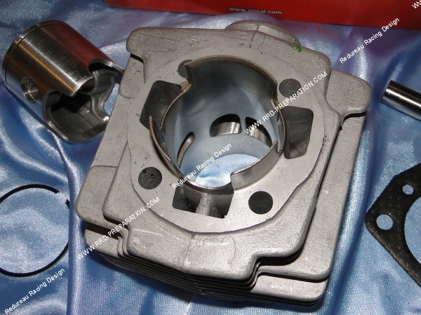

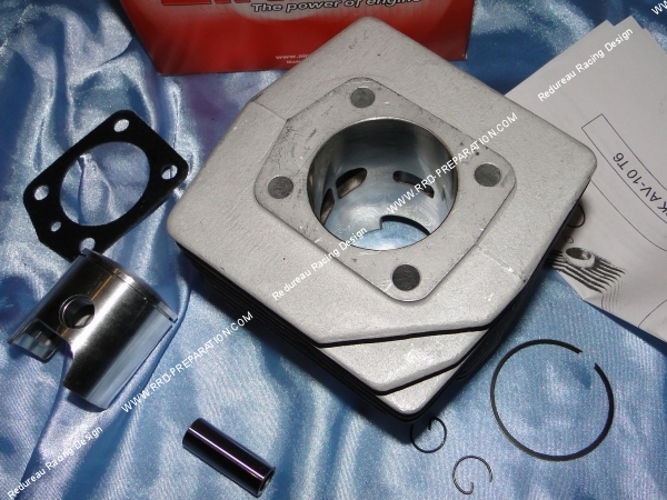

Här kan man se vad dom gjort med T6an en lite mer trim cylinder till MBK.
http://www.rrd-preparation.com/en/kit-7 ... -av10.html" onclick="window.open(this.href);return false;
Dom har slipat upp mycket på underdelen på kolven, övre bilden. Måste vara för att öka effekten på något vis.

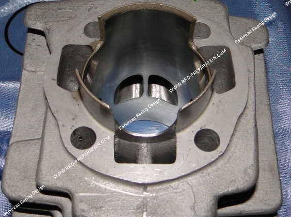

Ser nu att dom gjort motsvarande uttag i cylindern till den tredje kanalen. Där är förklaringen! Gaserna kan lättare strömma in i den tredje kanalen.
Undra hur mycket effekt detta ger?
Är ju hyfsat enkelt att göra.

De två sista bilderna med kolven i loppet är ganska meningslösa med kolven visad från fel håll, den visat kolvtopp mot vevhus.Anders74 skrev:Nu har jag satt på 70cc cylindern. Inga problem. Den såg bra ut men lite vassa kanter som jag rundade till i början på kanalerna. Gjorde det med en liten rundfil. Toppen rundade jag också till lite då den nya kolven är 47mm dia mot 39mm org.
Borrade upp munstycket (har 2st) till 0.9mm. Det var för fett så fick fick byta till 0.85mm, för fett fortfarande. Märkligt nog var det 0.8mm (fick löda munstycket och borra 0.8mm) som gick bra på den gamla cylindern också som var bäst. Original var 47...
Bytte bakdrev från 62 till 52kugg. Motorn går bra men varvar som tusan! Går i ~50km/h (vågar inte varva mer). Mycket stark är den. Klarar den brantaste backe på halvgas. Har beställt ett 44T bakdrev och större framdrev. Mer går inte att dreva. Ska nog på avgassystemet (dela med vinkelslip) för att få lite bättre flöde. Nu går mopeden mycket tyst utom när man gasar på. Men det hörs från förgasaren, insugsljud. Sedan ska jag se om det gör något att justera CDI tändningen. Kan vara så att tändningen behöver ställas fram lite då den höga komp. gör att det behövs. Får se.
Några bilder på cylindern, innan jag filade dock. Man kan se att den tredje kanalen har nästan samma höjder som dom övriga två.
Avgaskanalen är oväntat hög. Kanske hade varit en bra ide att breddat den lite som dom gjort på, http://www.rrd-preparation.com/en/kit-7 ... -av10.html" onclick="window.open(this.href);return false;
The exhaust width is very small and be able to be increased by 35% ample. "
Kommentarer om detta?
Det som dom nämner längst ner, Optionally, we offer a preparation STAGE 1, this preparation includes a selection of the best part of our stock, a marked improvement in form and exhaust timing and a special touch of the skirt and the piston according to our best essays.
På original kolv ser man att kolven på insugssidan är månformad precis som när man "jackar kolven" vilket inte denna kolv är (den är "rak" längst ner). Denna motor har reedventil ner i vevhuset. Möjligt att det ger något om man gör detta? Vet ej.
Ska man få en vettig uppfattning om hur kanalerna öppnar får du visa hur det ser ut med kolven sett från förbränningsrummet.

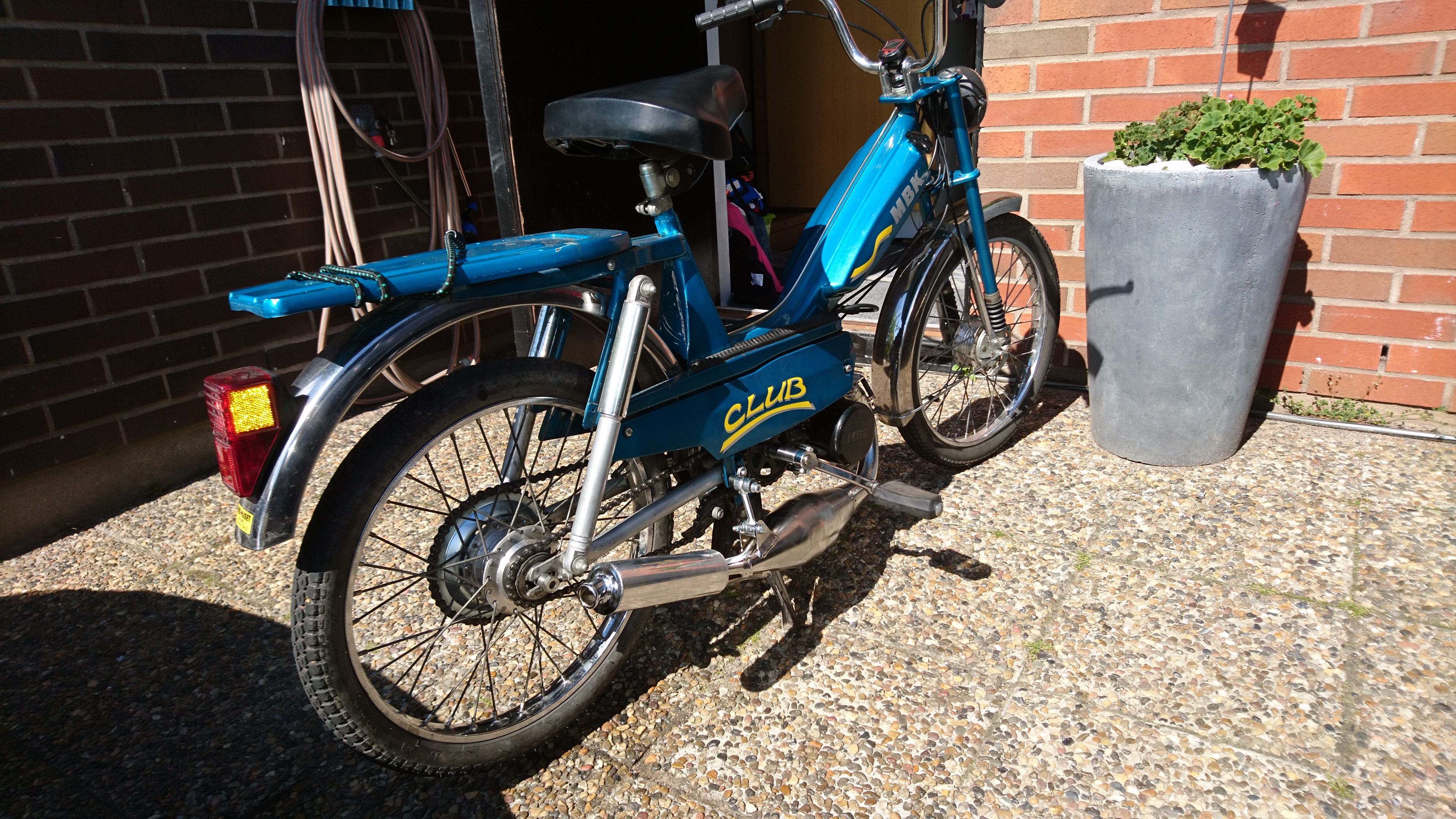

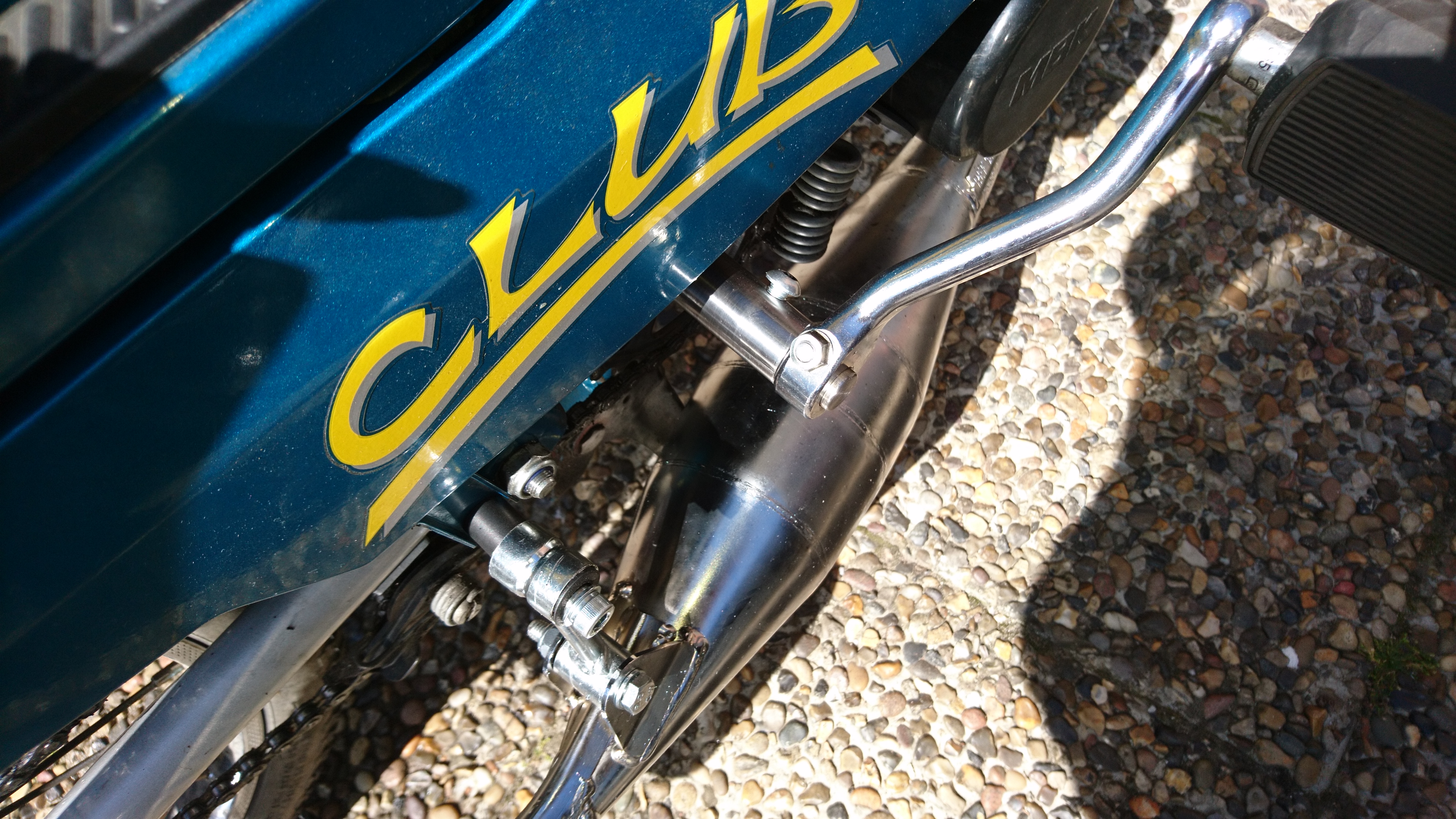

Hej alla!
Har uppdaterat MBK moppen med ett annat avgasrör. http://www.maxiscoot.com/pot-d-echappem ... 93897.html" onclick="window.open(this.href);return false;
Det gjorde susen kan jag säga. Moppen toppar lätt 75km/h trots att där inte är någon växellåda. Otroligt men sant. Lite sugen på T6 cylindern men då varvar den än mer och det är inte intressant. Tänkte köpa variator till jul. Men måste först bygga om så att avgasröret kan röra sig helt perfekt. Fick flytta ut trampan 2cm så avgasröret fick plats. Inte så dumt med svarv
Med avgasröret kom det också en liten effektknuff, precis som den kommer in i andra andningen.
Med variatorn tror jag på nära eller över 100km/h men då börjar det gå lite för fort för dess halvkassa bromsar...
