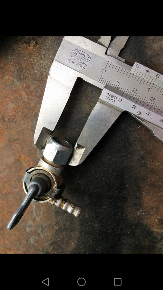

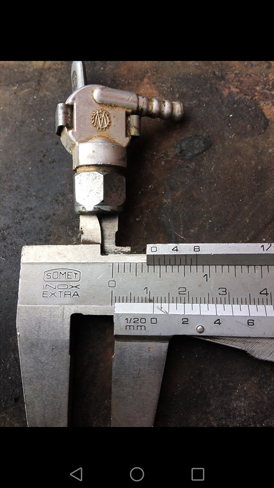

Hej, söker en soppakran åt en kompis DBS hercules m2. Verkar inte finnas nånstanns att köpa en soppakran med rätt gänga, tror de va m11 eller något sånt. Vart kan man köpa nagerst? :twisted:

DBS Hercules är väl egentligen en KTM Hobby.
Så kranen ska vara M12x1mm
Ett snabbsök (kort lunch) så hittade jag den hos Mopshop.de, men finns säkert hos svenska handlare också...
http://www.mopshop.de/shop/Moped-Mofa-K ... _6672.html

Okej.. kan mycke möjligt vara en sådan, de är vänstergänga på kran enligt han.

M11... Men de blir väl ungefär m12?
Inlägg: 1192
Re: DBS hercules m2
Ha Ha Ha.... jovisst, 11 är nära 12 så du får ett halvt rätt :D
Såg att Mopedrenovering har M12x1, men att den har rakt filter/rör, men den på mopshop har böj på sitt.
