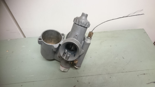

Varför går det 2 wires till förgasaren? En till trottel ocv den andra, är den till choke eller? Kolla bild
Sen vart/vem säljer flottörpackning till den förgasaren?

den andra är till choke, eller startförgasare om nån vill märka ord.
om tätningen i botten är dålig så surar motorn, eller går på choke.

Aha ok! tack för det Erlan!
Nån som vet vart man får tag på reservdelar som packningar till dom förgasarna?

du kan bara skära/stansa ut en bit av tex. nitrilgummi som tål bensin. Gör den lite större så den sitter på plats, har du en bränsleslang går det att skära ut en bit av det!

bingpower.de
