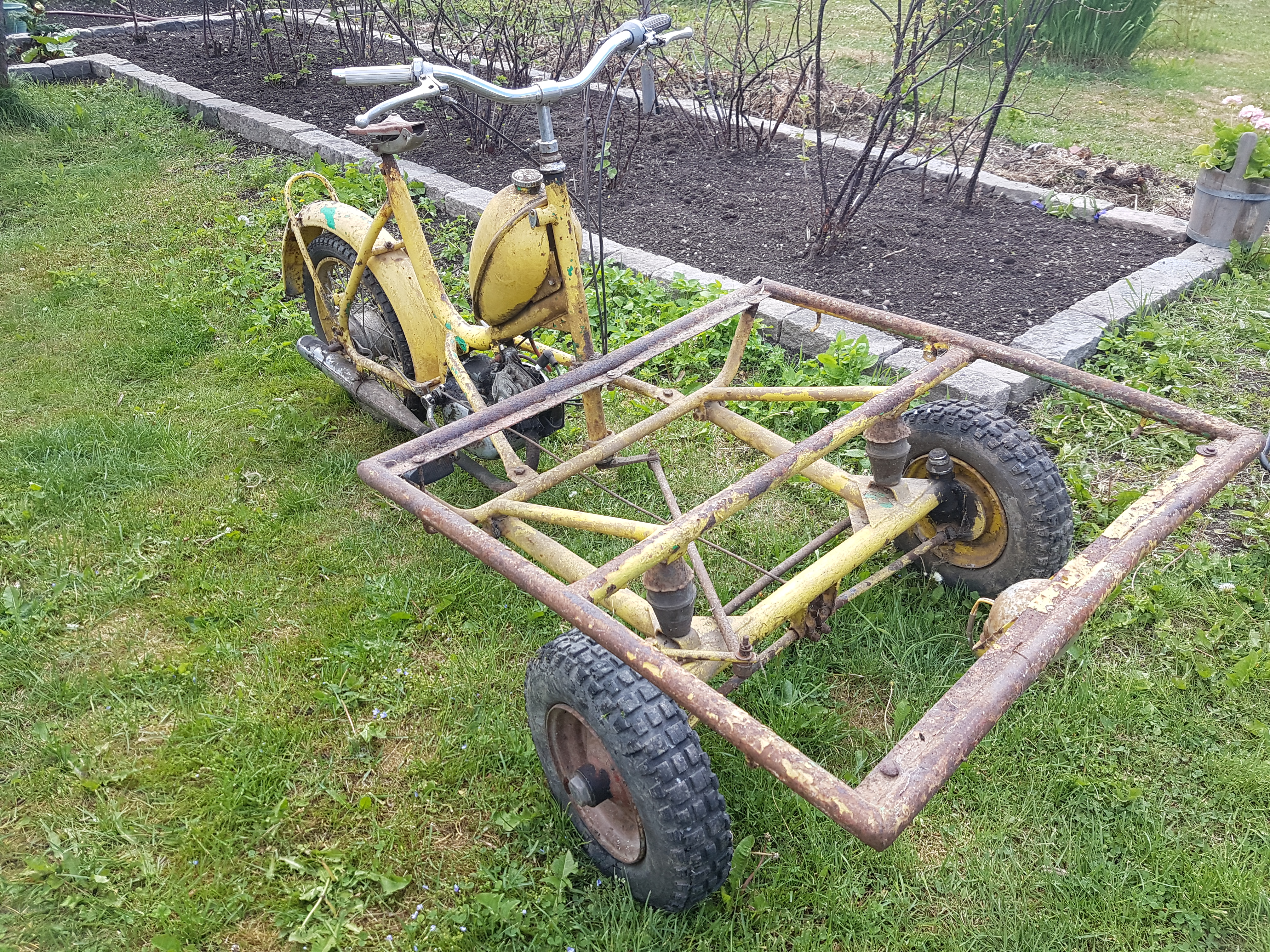

Försöker modellbestämma mitt renoveringsobjekt, kan Crescent 1189 stämma? Tacksam för feedback.
/Hale
Re: Modellförfrågan
Japp, det är en 1189. Jag ser att du har mellangrön lack under den gula och då är den tillverkad från och med 1974 och till 1986.

Tack för svar.
Finns det möjlighet att åldersbestämma den utifrån detaljer eller såg samtliga årgångar samma/lika ut?
Gällande däcken är de original, de är grövre än de jag sett tidigare?
Re: Modellförfrågan
De var relativt lika under alla tillverkningsår från 1974. Framlyktan blev kantig och i plast under senare år. Har uppgifter på att den var monterad 1984, men tyvärr inte exakt vilket år framlyktan byts.

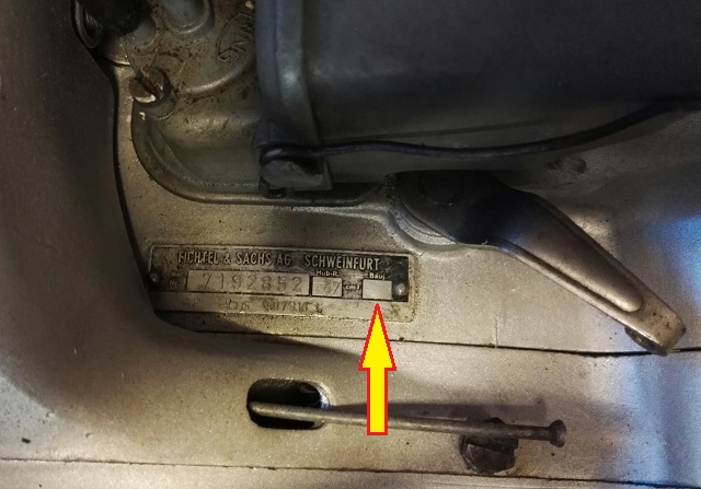

Motorn kan ha tillverkningsår markerat och om du har tur är den original för mopeden. Titta först på motorskylten. Se om något årtal står stämplat under texten Baujahr (tillverkningsår på tyska).
1973 månad 11 (11 prickar)
tillverkningsår bauj.jpg (90.62 KiB) Visad 2196 gånger

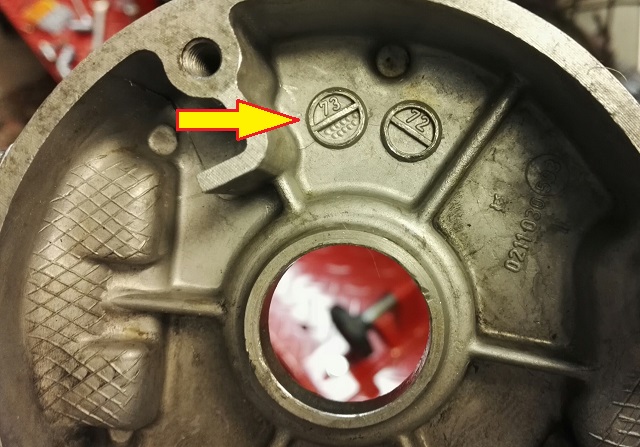

Annars kan du ha stämpel i blocket på transmissionssidan på vilket år den är ifrån.
På denna finns inget år stämplat
tillverkningsår sachs.jpg (108.03 KiB) Visad 2196 gånger

Angående däcken, har du någon information om dessa då de ser grövre ut än andra jag sett på den här modellen?

Har också en 1189:a, tråk-grön..
Står 73 ingjutet i blocket, var min morbrors från 74 eller 75 till 2009
Minns det som den alltid haft så grovmönstrade framdäck, av den typen du har på din.
