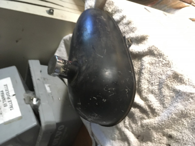

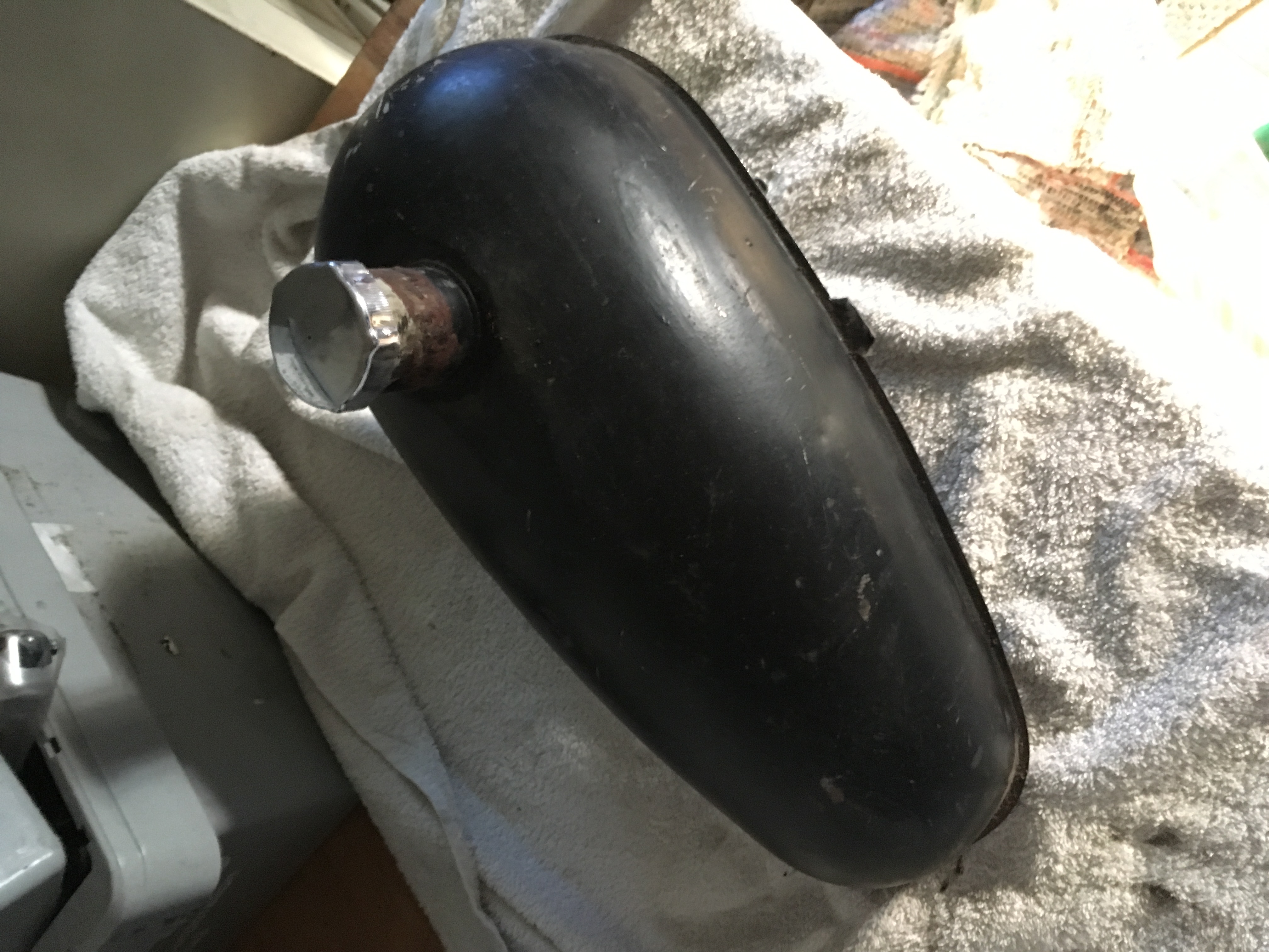

1. Bensintanken på min skoterett är katastrofal, många äldre försök till tätningar som ej håller tätt, skarvar som vibrerat sönder och därmed läker och dessutom har en av tankens plåtbitar för fastsättning vibrerat sönder.
Att få tag på en original-tank i bra skick känns ju svårt? Finns det någon som har ersatt denna bensintank med en annan, där monteringen fungerat bra och storleken varit rätt? Tacksam för tips!
