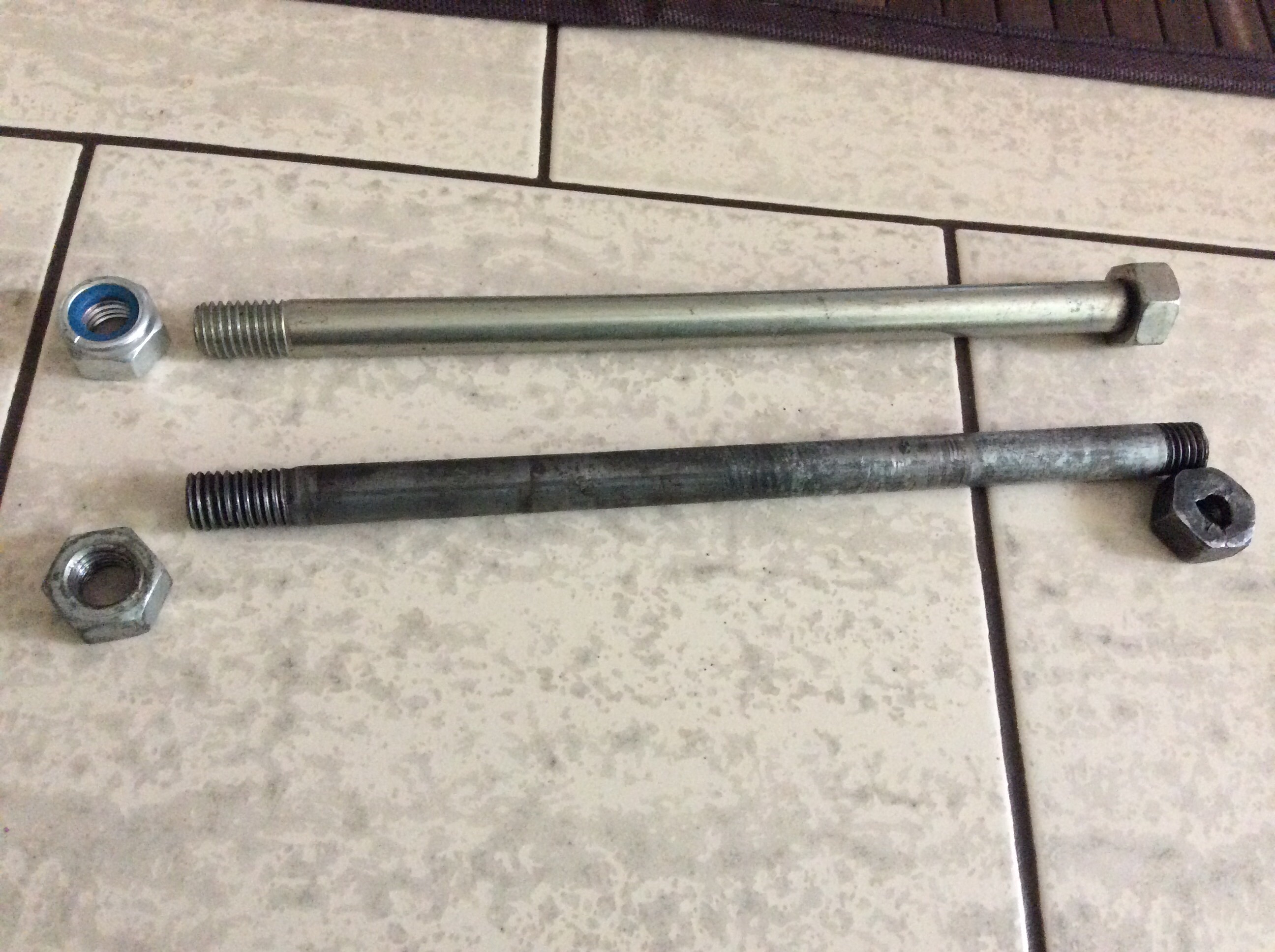

Jag har plockat ner hojen i övrigt med för att kolla över allt. Svingaxeln såg lite konstig ut.. Fick tag på en nos iaf!
I övrigt så är det bara en ok sving jag skulle vilja ha! Så har någon en till sachsnav så är jag intresserad!

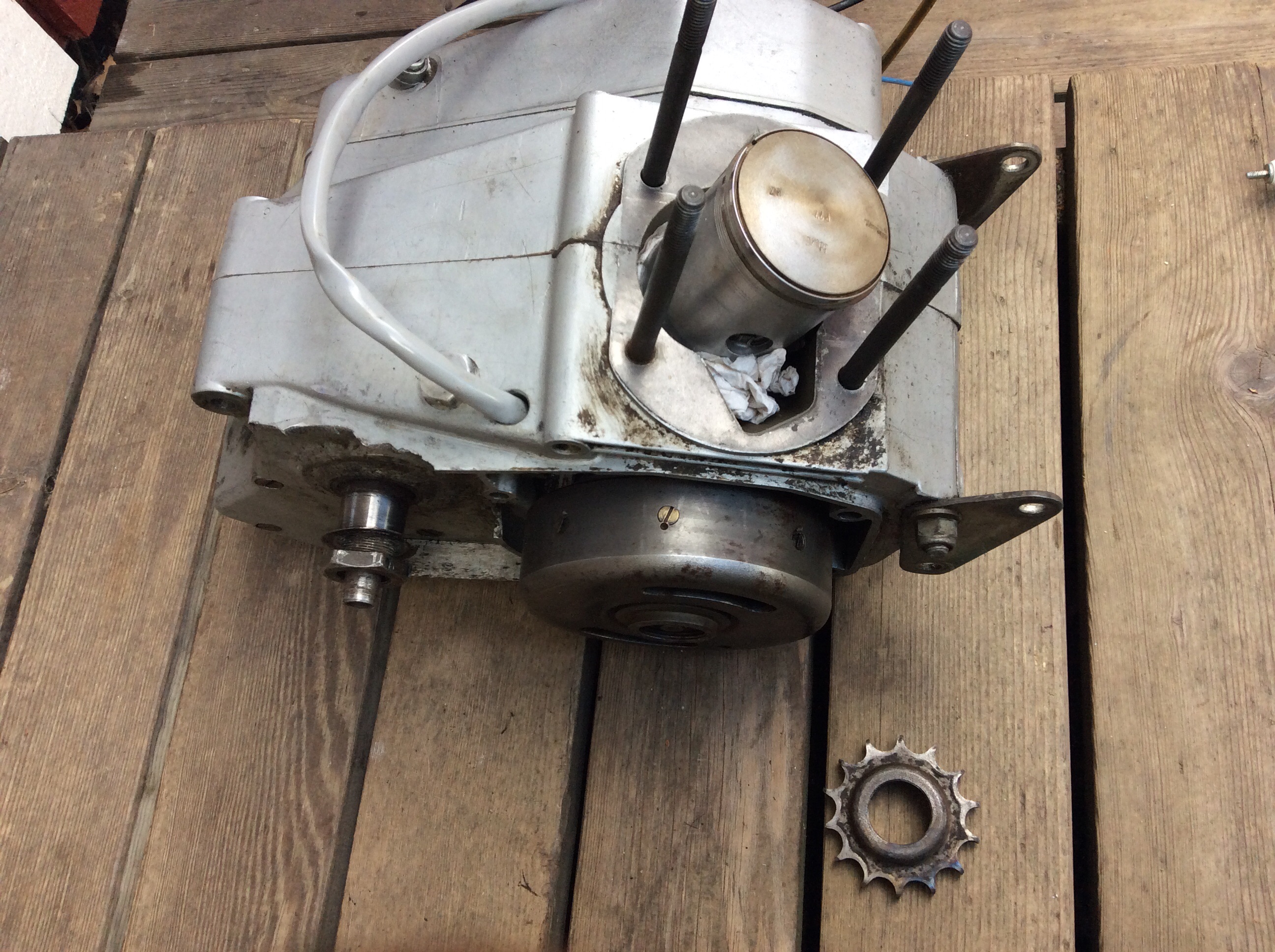

Fick hem prylarna, så nu är det bara att sätta igång.. Jag har stött på fråga nummer ett! Hur får jag av kedjedrevet utan att göra någon skada när jag inte har särskild avdragare?
Re: MCB 125 T
Skaffa en avdragare är mitt tips.

Re: MCB 125 T
Svarva en hylsa som går över, den delade biten av axeln. Som en hatt. Ett litet hål i yttre delen, där avdragaspetsen går mot. Sachs har en som man gängar på axeln. Men är onödig.
Re: MCB 125 T
Fick tag i en bra avdragare, men den vägrar att ge med sig! Gick inte att rubba! Jag får i helgen möjlighet att att värma samtidigt då borde den ju ge med sig tycker man!
Re: MCB 125 T
Tack för tips! Får prova värma och ta det därifrån.. får ta nån passande hylsa så inte h-drivningen skadas..Förhoppningsvis så kommer den med värme på drevet.

Re: MCB 125 T
När man spänner avdragaren måste man dra den utåt och ge den en smäll. Därefter dra åt lite till och ge på en smäll. Man skall dra ut avdragaren, för det finns ett spel i lagren. Det spelet gör att axeln åker lite in, när man slår. Om man slår när axeln är inne,lossnar inte drevet. Jag har ett antal storsaxar och vet hur det fungerar.
Re: MCB 125 T
Tack Conrad mfl! Jag fick resultat idag! Den satt verkligen ordentligt, väldigt skönt att lägga det bakom sig och ta nästa utmaning.

Har nu börjat med motor lite lätt.. Har stött på problem! Hur får jag lös dessa drev?
Jag provade dra svänghjulsbulten på andra sidan axeln så jag fick lite dragmotstånd. Men vågade inte dra för mkt.. Är den högergängad bulten på vevaxel?

Re: MCB 125 T
Vik brickan först,det är högergäng på transsidan.Mutterknack är att föredra vid lossdragning.Mcb80ts skrev:Har nu börjat med motor lite lätt.. Har stött på problem! Hur får jag lös dessa drev?
Ett mothåll är bra när du lossar kopplingsnavet,gör ett av en gammal lamell o sätt fast en arm på det.
