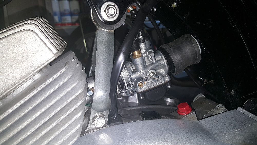

Det är ett bra tag sedan motorn blev klar men jag fick tillbaka moppen efter ett tag för att hjälpa till med lite annat som att koppla el och för byte av avgassystem och inställning av förgasaren. Den ursprungliga förgasaren en Mikuni VM20-151 var felaktig och krävde ett alldeles för stort huvudmunstycke för att gå skapligt och hade ett "hål" i RPM-registret som inte gick att tuna bort. Ytterligare en likadan VM20 testades och då blev bestyckningen mer rimlig men det döda området i RPM-registret gick inte att få bort helt.
Efter byte av förgasare till en Dellorto 21 mm går motorn klockrent och har mycket bra dragkraft, rent ut sagt imponerande stark. En 2-taktsmotor är väldigt känslig för avgasystem men även för hur det ser ut på insugssidan. Med Minunin levereras ett ganska långt rör som sitter mellan förgasargummit och förgasaren. Det gör att installationen blir enkel men är inte lyckat för bra prestanda. Dellortoförgsaren går att knöka in utan mellanrör så jag tror att det är förklaringen till att hålet i RPM-registret försvann. Men jag vet flera som har lagt VM20-151 på hyllan för att de inte har fått dem att gå bra. Det finns säkert de som använder dem också med bra resultat för det är kombinationen i sin helhet som avgör och små skillnader kan ha stor inverkan på trim.

Dellorto 21 mm på plats som ersätter Mikuni 20 mm. Det var bra att jag tvingades byta för då fick jag anledning att svarva lite :P
