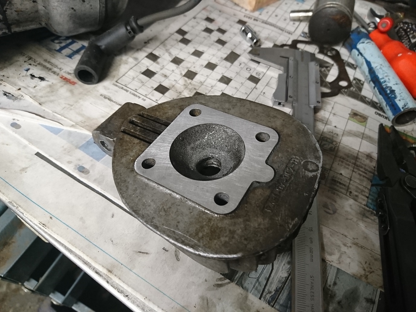

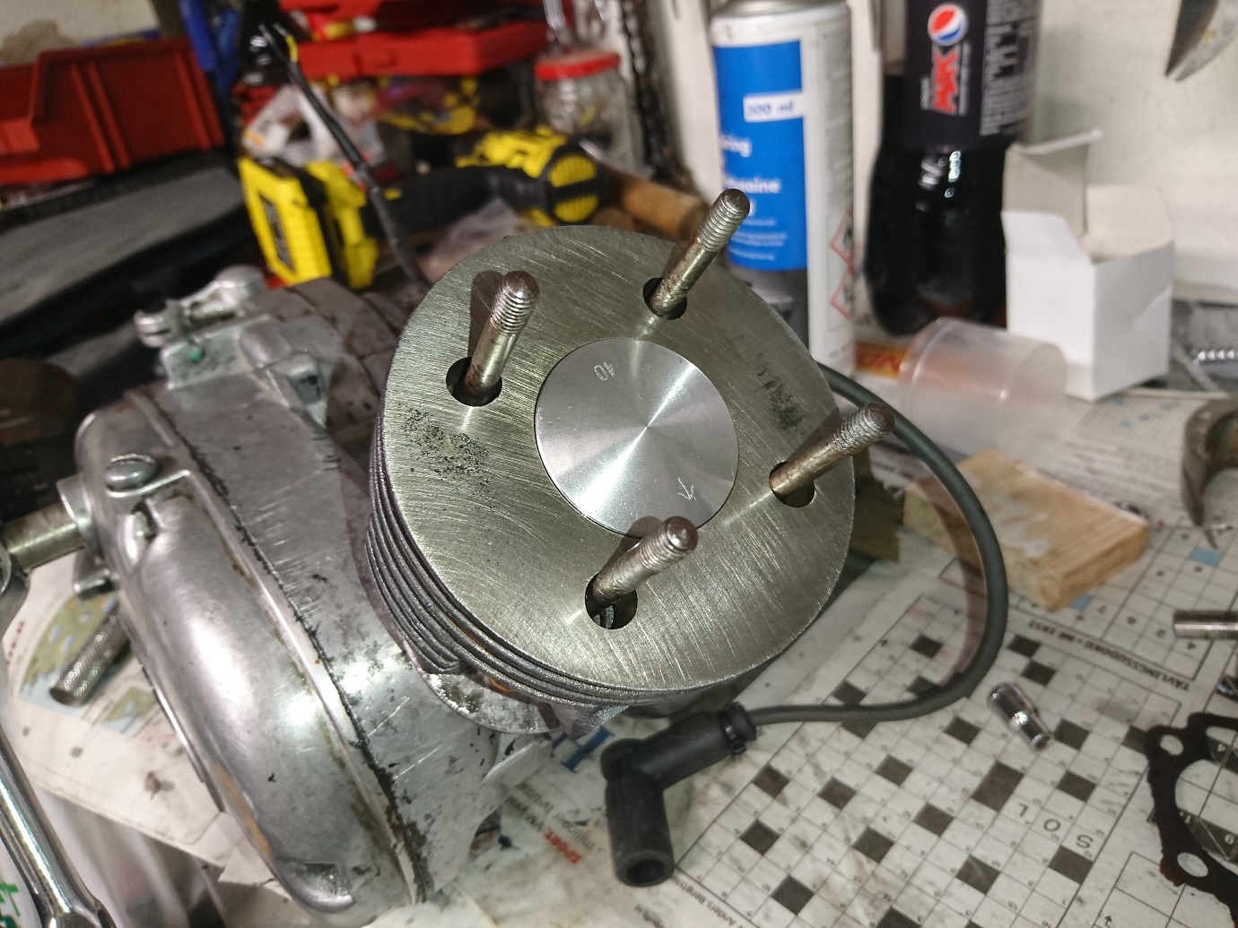

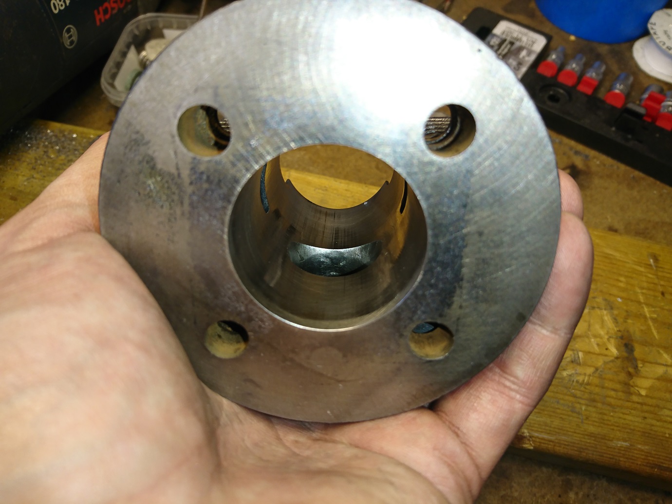

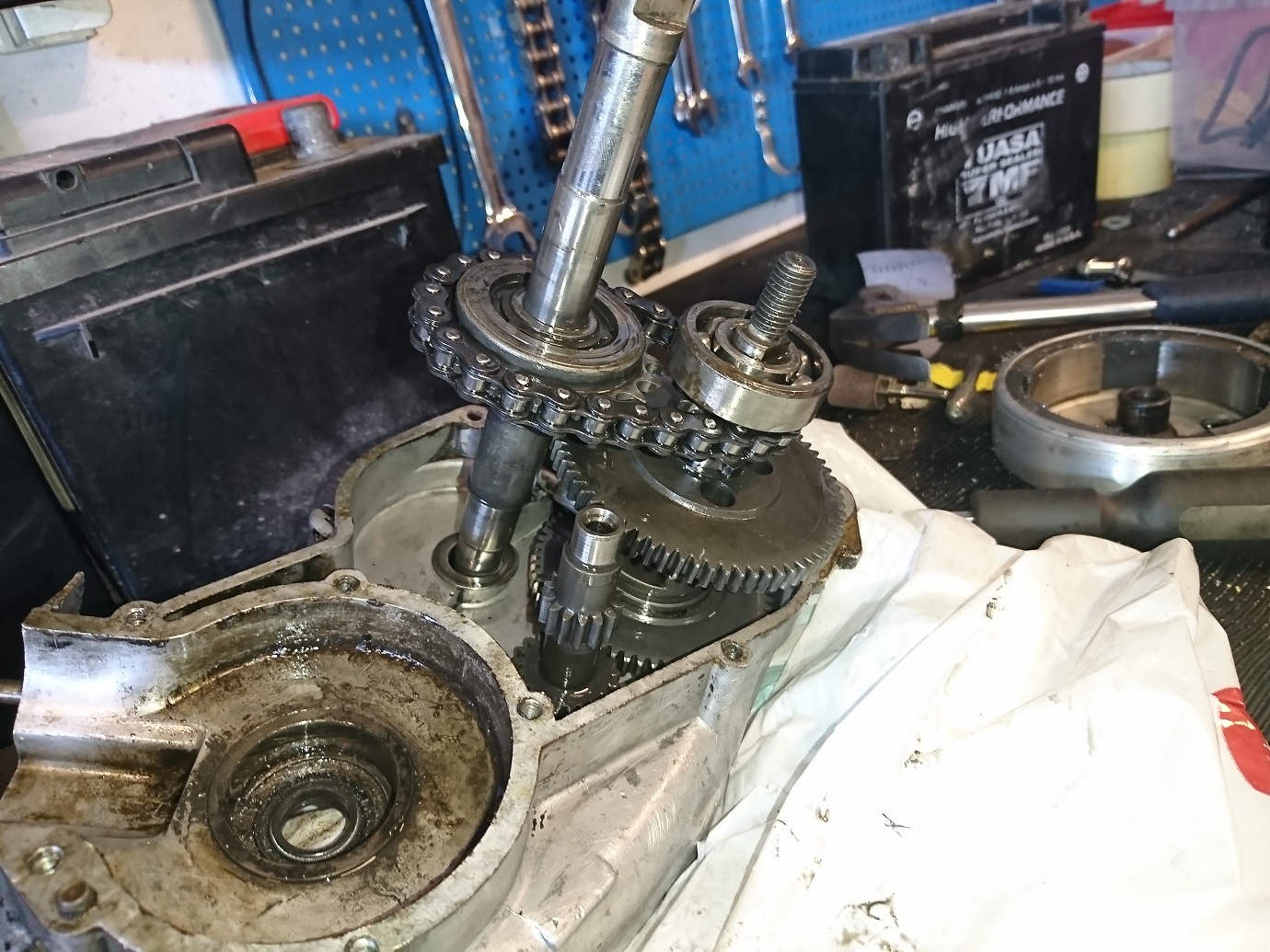

Tyvärr så skar ett ramlager på första provturen (nyrenoverad motor var det ja), så det blev att riva och renovera mer eller mindre direkt. Så beslutade jag mig för att göra jobbet ordentligt den här gången, byta ut alla lager, packboxar och packningar så jag vet att det säkert blir rätt och ordentligt gjort, och samtidigt passa på att trimma lite. Det tog bara en provtur att hinna tröttna på att puttra fram på ettans växel vid minsta lilla uppförslut
