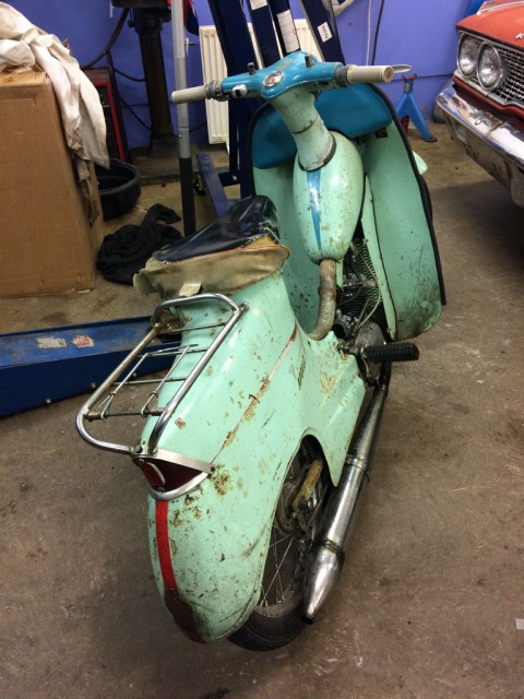

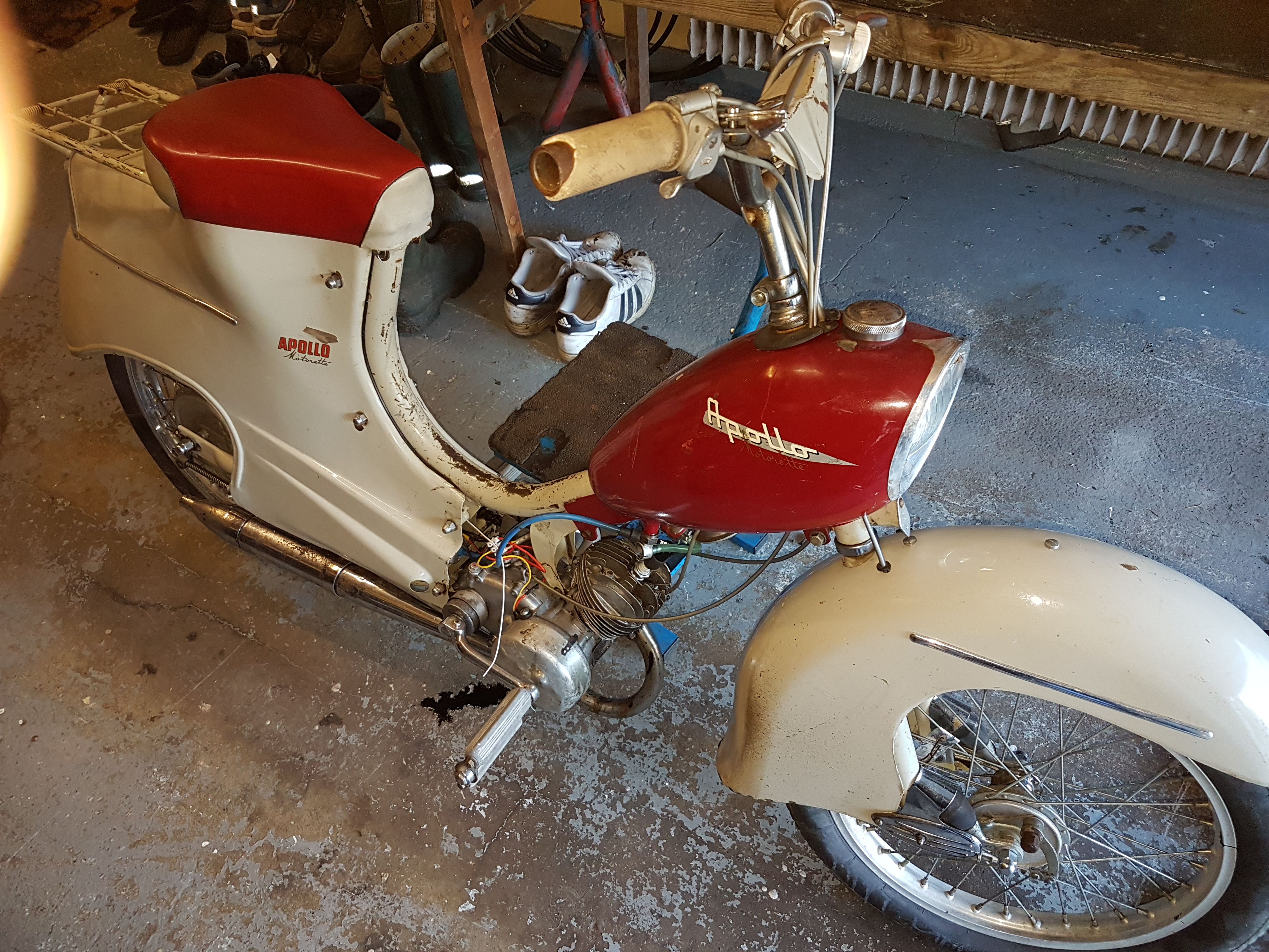

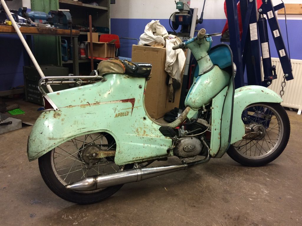

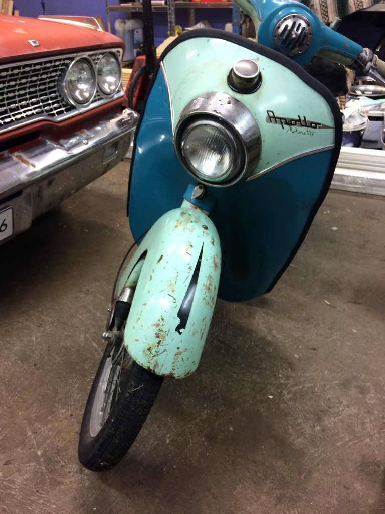

Ledsen om jag flikar in och kapar tråden, men jag söker info om min egen Motorette:
Jag tänkte på ramnumret som nämnde ovan, N7 betyder alltså nymanbolagen -57? Så min egen moped vars ramnummer börjar med N0 skulle då alltså vara årsmodell -60? Betyder de övriga siffrorna någonting? Min moped har en tvåpetad handväxlad sachsmotor, finns det någon slags motorplåt eller ett motornummer på dessa som jag inte hittar? Hade ju varit kul att veta om det är originalmotorn eller inte.
Sen blir jag inte riktigt klok på modellnamnet. Motorette verkar ju vara något helt annat om man ser till resultaten man får upp vid en enkel bildgoogling...
Är det någon som kan hjälpa mig reda ut frågetecknen kring vad det är för något jag har här?
Mvh Anton
Re: Apollo Motorette
Till båda: titta efter: baujahr på motorplåt kan stå ett årtal där.
Min 57'a hade en typplåt nitad på sadelbotten, lyft på locket till ölkällaren å kolla

T M skrev::twisted:
Tack för tipset, men var sa motorplåten på en sån här motor sitta egentligen? Jag tycker mig inte kunna se någon plåt alls någonstans...
Ska kika där och se om där finns något, tack för tipset!
Har nu varit nere I garaget och kollat ännu en gång och på motorn kan jag verkligen inte hitta någon plåt alls. Under sadeln däremot fanns två stycken, en med ett nummer som inte matchar ramnumret och en typskylt som det står modellbeteckning crescent 2013 2 växlad på. Så nånting är det som inte stämmer, 2013 ska ju ha fotplattor och inga pedaler som min har, och även om Apollo och crescent är I princip samma borde de väl iallafall ha bemödat sig med att ändra modellbeteckningen från crescent... Så antingen har jag fel motor, eller fel sadel. Eller båda :lol:
