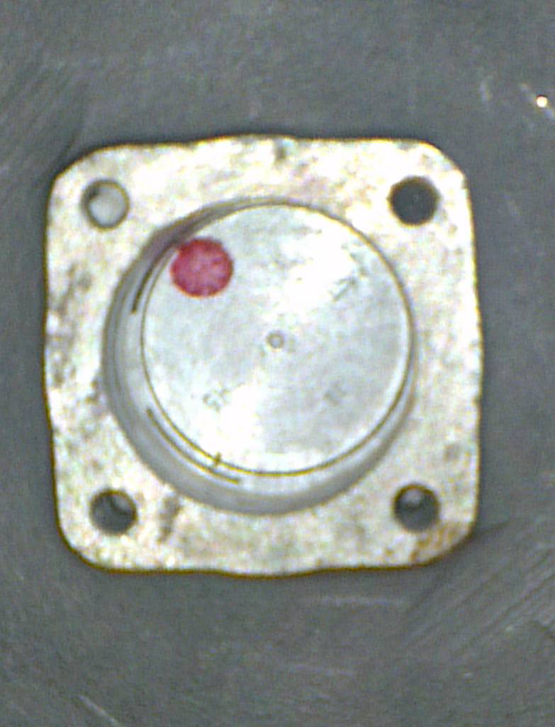

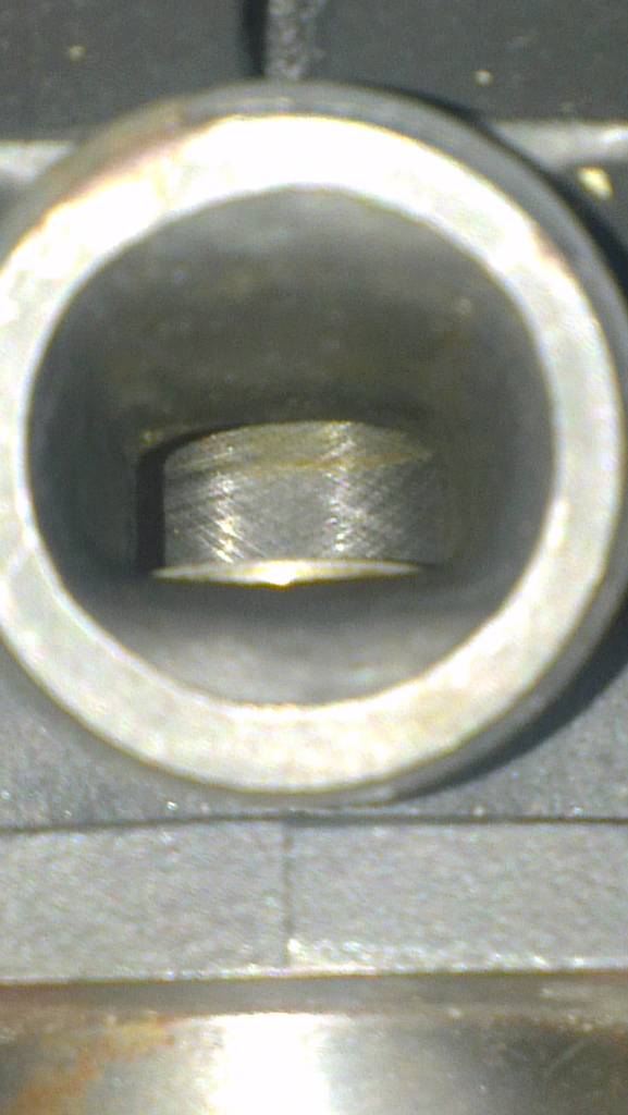

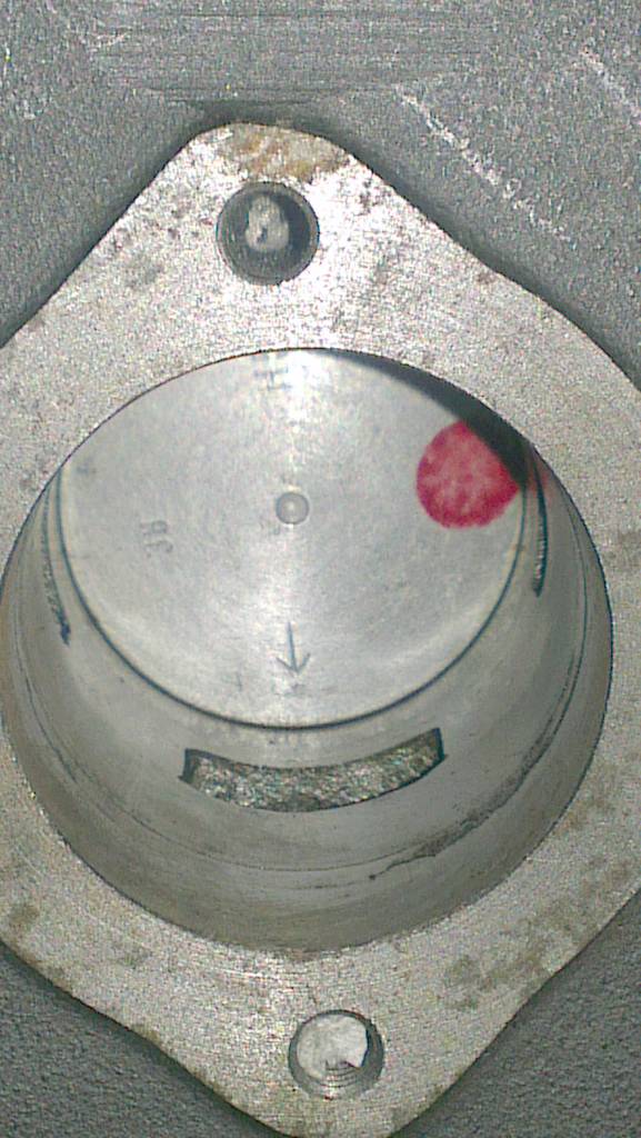

Har blivit erbjuden att köpa en 50 S cylinder, men är lite osäker på om det stämmer.
Bifogar de bilder jag fått och hoppas på lite hjälp av de kunniga på denna sida för att avgöra om det är en 2,9 eller 5,8 ps (eller annan variant)...
Står ingenting på cylinderfoten.
Ligger i en kartong som är märkt 0290058015 / 0287 104 005
Alla tips mottages tacksamt!

De flesta 2,9 har väl 2 vårtor som ser ut som skruvskallar på cylinderfoten.
Det ser iaf ut att vara mer än 2,9

En 5.8 cylinder känns lättast igen på att den har 6 st kylflänsar mot 5 st på 2.9:an.
Nu finns det nya 5.8 cylindrar att beställa i katalogen från Norscand.
Min cylinder är märkt med en 3:a i utblåsets högra sida.

Traderacylindern har inte samma vårtor som 2.9.
2.9 har "utstående" vårtor.
Har haft en 5.8 lik den i annonsen.
Det kan vara en eftermarknadscylinder i Traderaannonsen. Funnits lite olika. Bland annat av märket Meteor.
Sen har väl både 2.9 och 5.8 lika många flänsar?
Däremot har den äldre 5.3 en extra fläns och bultar genom flänsarna.
De sista 5.8 verkar haft texten "Sachs" ingjutet på cylinderfoten. Och de finns de med 40km/h ingjutet.
Enklaste är att titta i loppet då 5.8 har väsentligt högre avgasport.
Har aldrig sett något annat än 2.9 på de cylindrar jag haft med utstående vårtor.
