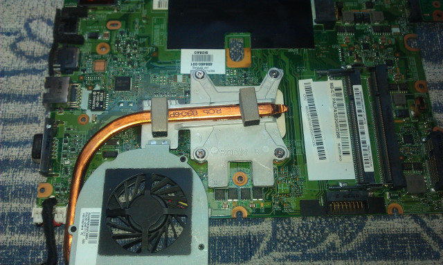

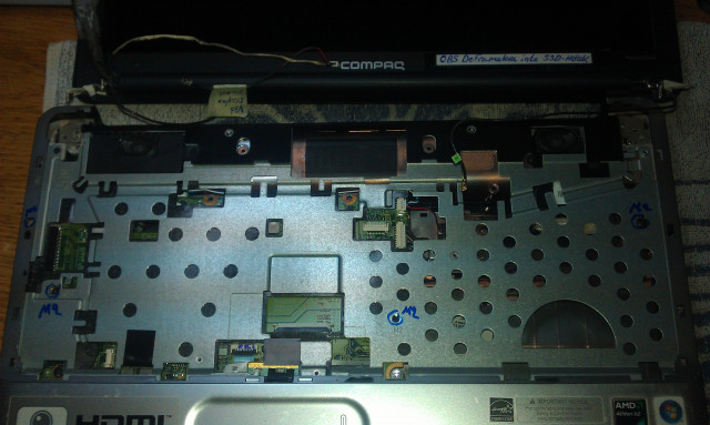

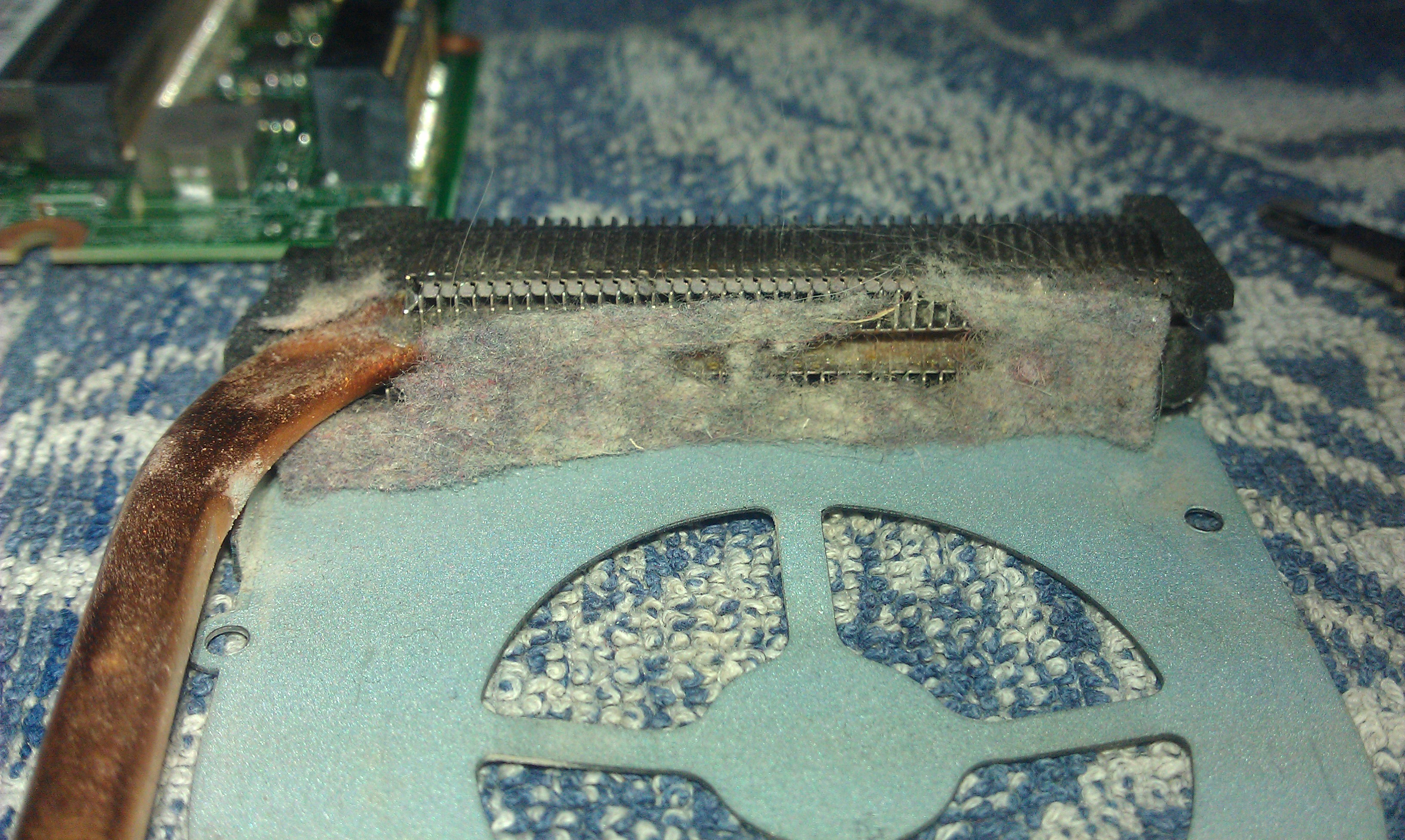

Är nu hemma nu ett tag efter allt jobbande, tror jag iaf....å pustar ut. :D
Upptäckte att min Laptop blev alledes för varm så att den la av efter ett tag och att fläkten rusade.
Luktade nästan bränd plast av den. Hmm fixar man lätt och snabbt hemma, jodu så lätt är det ej att
De/Montera i sär en Laptop..... :shock:
Ska man komma åt själva kylpaketet inkl. fläkten så får man riva nästan allt på en Laptop...och man
verkligen behöver små verktyg.......ett ut rättat gem var som ett stort järnspet kan jag säja.. :cry:
Så här såg kylflänsarna ut.....

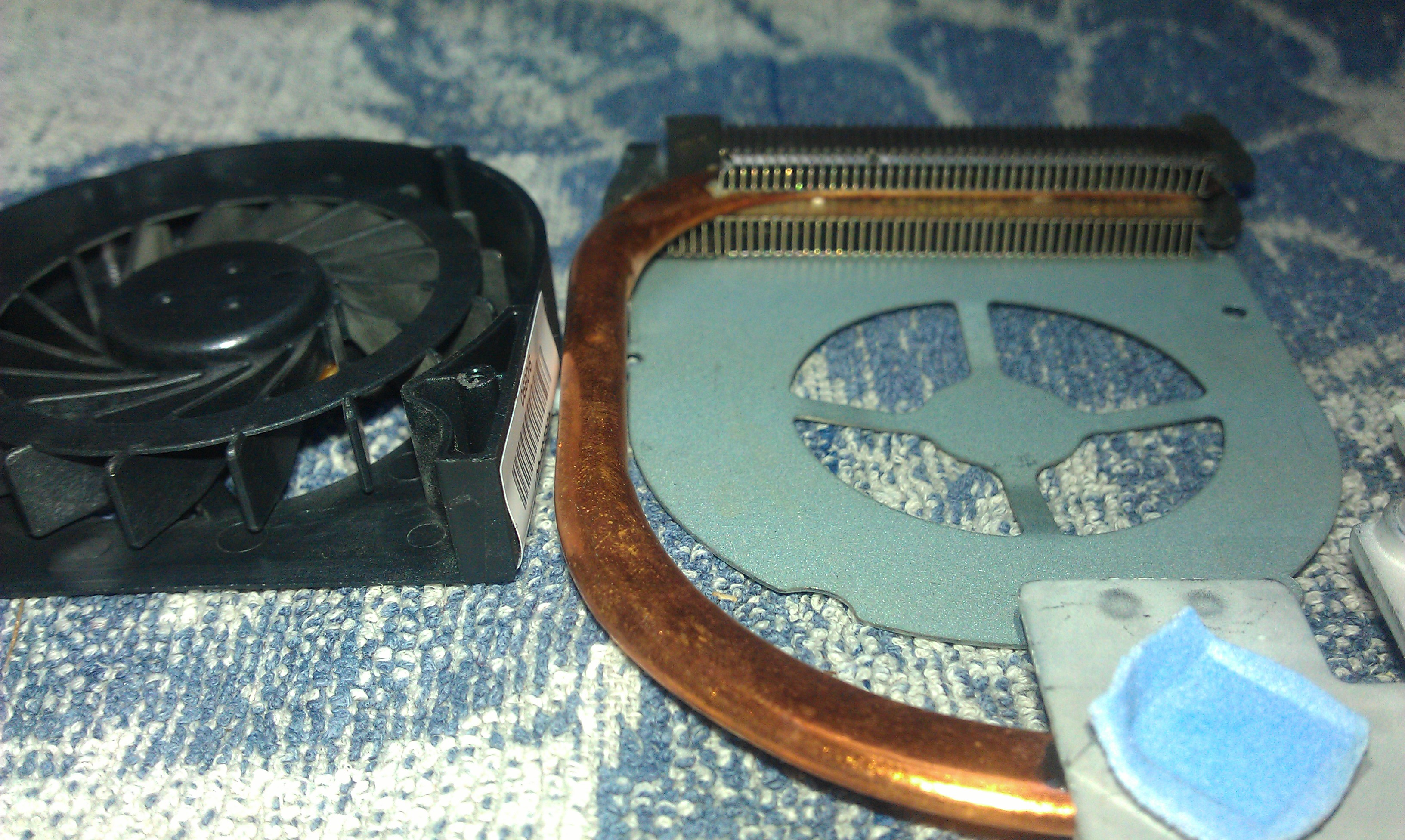

Och så här bör det nog vara......
Bilder.....

Har du använt den som dammsugare? :wink: Det fastnar extra mycket damm i datorer hos folk som röker men det kanske inte du gör.
Re: Det här med dator.
Hallo Micke.... !
Man skulle nog kunna tro att den var en liten dam*sugare ***ler***... :)
Jäklar, vad damm, men det blev rent och snyggt. Har tänkt på att laptops ofta läggs i knä, i soffan, i sängen där det ofta är mycket textilier. Det borde damma igen dem fortare än om det bara stod uppställda på bord.
